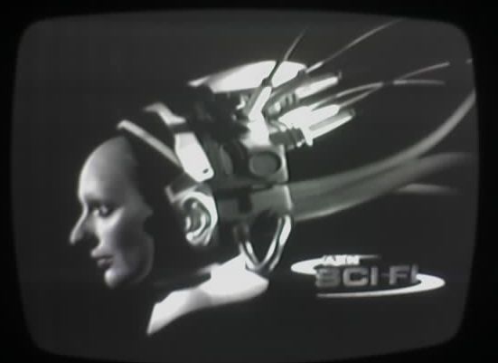

(#) ht1080z válasza kocici17 hozzászólására (») Jan 31, 2008 /
Kb. 500 Ft-ba volt , kicseréltem az összes elektrolitkondenzátort.
Az eredmény csatolva!
Mi a sz.. lehet még , ez a csik a közepén?
(#) Dudus válasza ht1080z hozzászólására (») Jan 31, 2008 /
Szinkronhiba.
(#) ht1080z válasza Dudus hozzászólására (») Jan 31, 2008 /
Jó.
:yes:
Mi a teendő?
(#) Mátó Mihály válasza ht1080z hozzászólására (») Feb 1, 2008 /
Szevasz.Van egy topik, Junoszt-406B.Van eggy rajz a 402-röl (#172464)CK2 kondi 10µF a hiba ,azon jön a függ. sinkron jel,-csere-ha nem 402 -es a tv-d akkor is az a kondi a hibás csak más az érték és a helyrajzi szám.Üdv.Misi
(#) ht1080z válasza Mátó Mihály hozzászólására (») Feb 1, 2008 /
Köszi , már nézem és cserélem is.
(#) kocici17 válasza ht1080z hozzászólására (») Feb 1, 2008 /
Ha itt visszaolvasol kb 2 honapja felraktam a telyes rajzát, igaz a 402-nek, de alényeg és az orosz "logika" ugyanaz.
M Misinek igaza van ott keresd.
Függöleges sincron hiba. Egyébbként már látni is valamit.
(#) ht1080z válasza kocici17 hozzászólására (») Feb 1, 2008 /
Köszi megtaláltam pont szerencsém van ez egy Junoszty 402V , csak már egy kicsit módosítottak rajta 87-88 -ban valamikor tudja a +5,5Mhz-es hangot. ( PAL szabvány)
Meg találtam egy javítási kézikönyvet is ott.
(#) ht1080z válasza kocici17 hozzászólására (») Feb 2, 2008 /
ho-ho_ho !
KÉSZ.
http://imageshack.usKép: Hivatkozás[/URL]

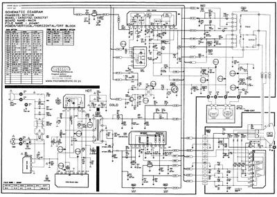

(#) Szami66 hozzászólása Feb 2, 2008 /
Hello fórumlakók!
A segítségeteket kérem, egy régi samsung CK-5073 Z típusú tv-be szeretnék képet gerjeszteni, de a KF-rész megfogott. Tudna valaki egy rajzot " kölcsönözni " ? Köszönöm!

(#) scooby_ válasza Szami66 hozzászólására (») Feb 2, 2008 /
eme megfelel:(használd a google-t)
(#) Szami66 válasza scooby_ hozzászólására (») Feb 2, 2008 /
Tökéletes, köszi! Legközelebb kitartóbb leszek a keresésnél.

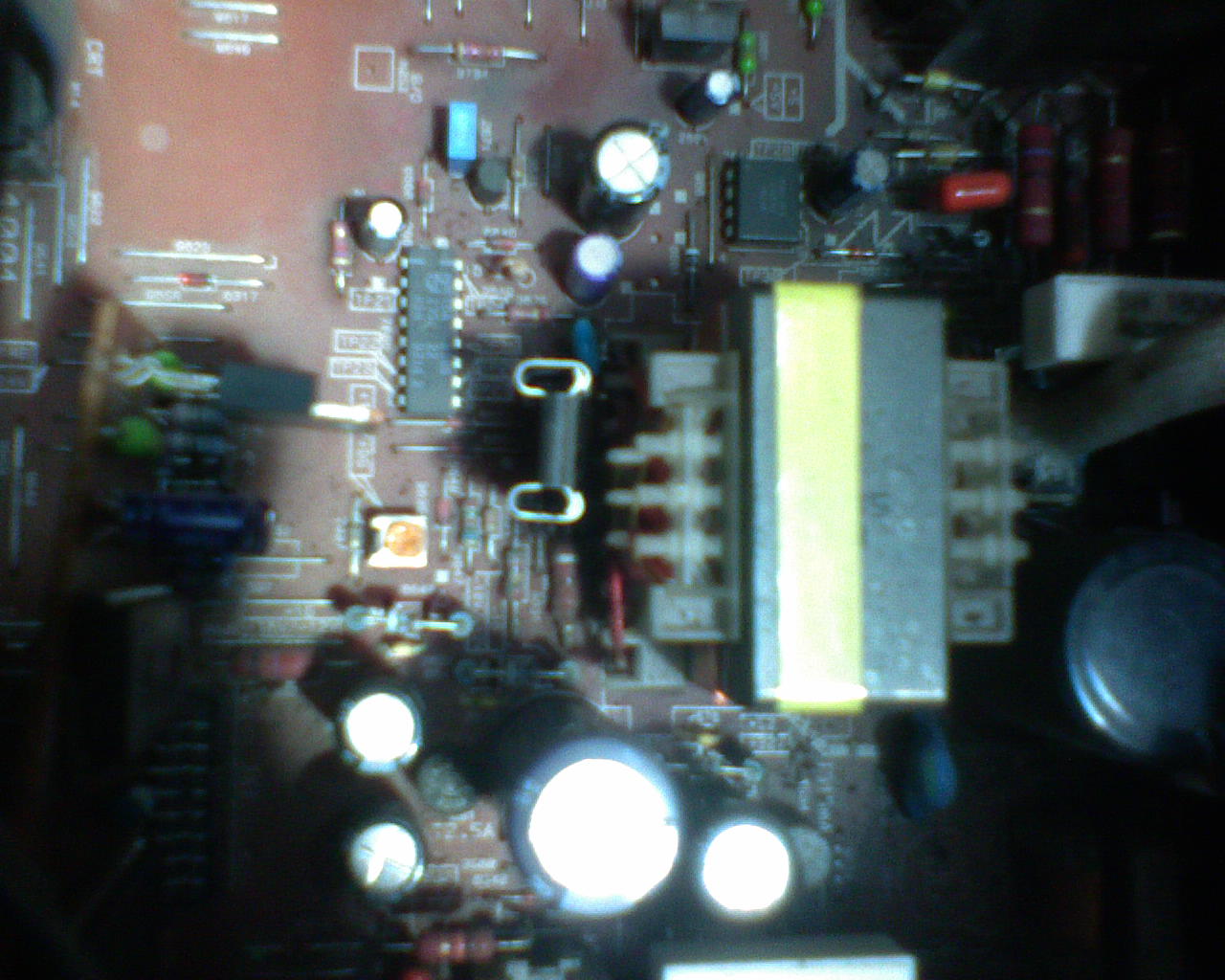

(#) Pulyka hozzászólása Feb 24, 2008 /
Válasz erre
Most a hétvégén került hozzám a tv,és még mindig a linkelt hsz-ban lévő tüneteket produkálja
Nem régi tv,tehát kapcsoló üzemű tápja van(ugy értem,nincs benne vasmagos trafó),és pár smd ellenállás,dióda is van a nyákon(smd ic nincs)
A csipogás a nagyfesz résznél hallható,de csak a tv műanyag burkolatát szedtem le,a panelt nem néztem meg közelebbről(alkatrész felöli oldalára gondolok)
Ugy tudom,ha ki is van húzva a konnektorbol a tv,akkor is marad vagy a képernyőbe,vagy a sorkimenőbe nagyfeszültség,ezért félek szétszedni - Nem féltem szétszedni
