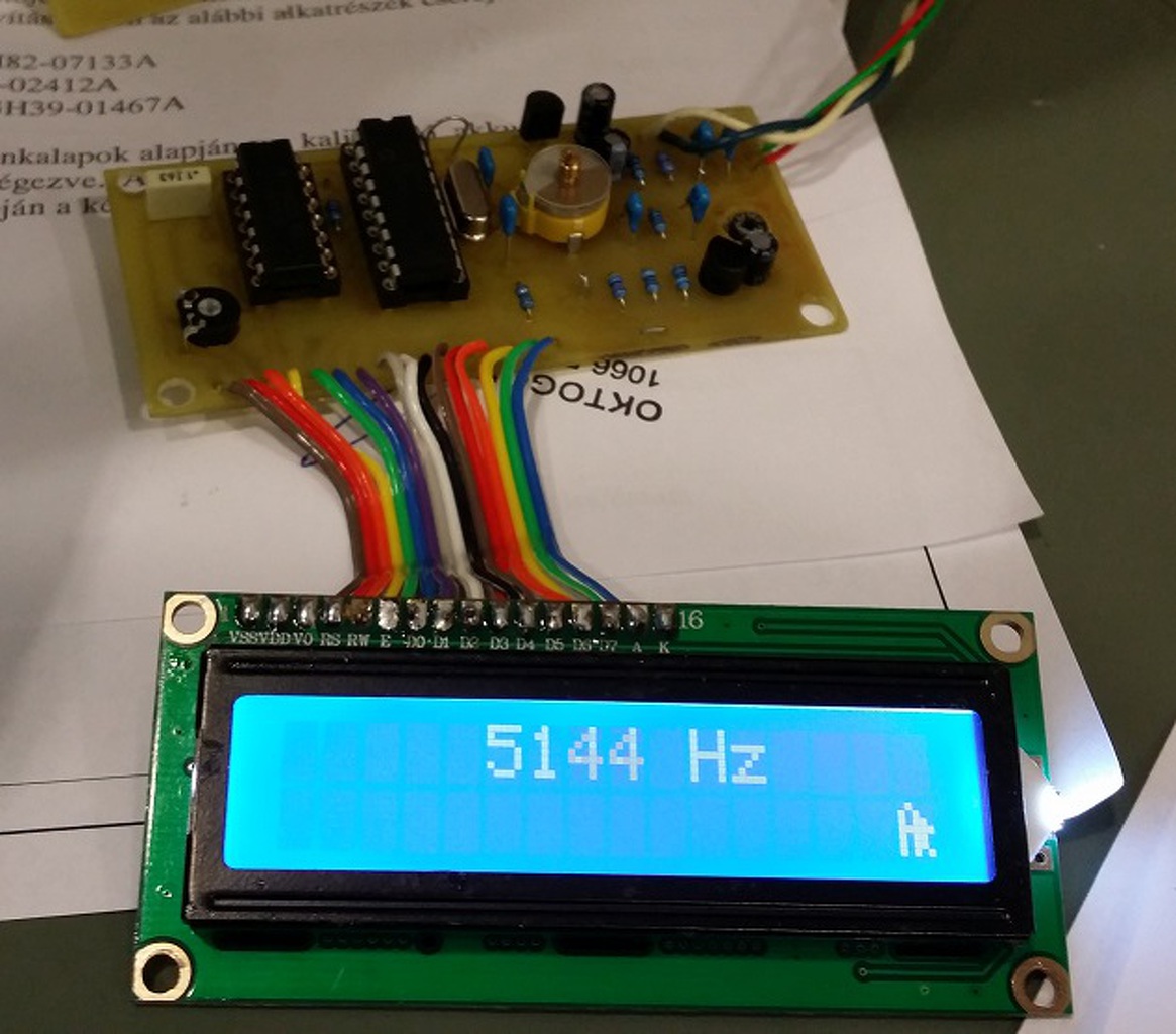

Ezt a JDM programozót ehhez építettem, amúgy msp430-al szoktam bűvészkedni. Lejebb betettem két képet a programozásról. Simán tudtam törölni, a HEX file beleírás és vissza olvasás is simán megy. Első alakalommal én is azon csodálkoztam ,hogy ilyen furán áll a panel , de majd ha dobozba kerül akkor átfordítom.
Igen be lett a hátoldalon egy rövidke vezetékkel.

ok én a JDM-t nem ismerem(egyszerű,de olvastam róla ezt-azt) nekem Propic van(párhuzamos portos)
és melyik fájlt nyomattad rá? Ennek a kapcsolásnak van egy kicsit módosított LCD bekötésű változata-ha az ahhoz való PIC-et rakom ebbe(a Vicsys-be) akkor ugyanezt írja ki,mint most a tiéd.
Nálam már a harmadik példány működik, pedig se osztó, se kondi.

Ha jól értem először használod a PIC-t és a JDM-t is.
Igen. Ez az első. Amúgy MSP430-on alkotgatok.
Amúgy kinai a PIC.
