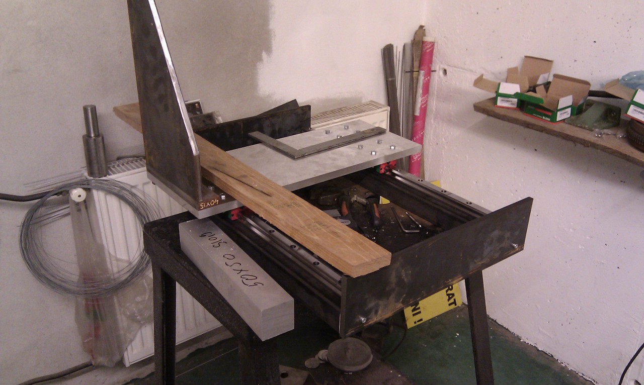

(#) Koncsar hozzászólása Jan 8, 2015 /
Sziasztok! Közben én is belefogtam egy masina építésébe. Pár képet felteszek róla. Az utolsó képen az esztergámat alakítottam át, hogy marni is tudjak a CNC építéséhez. De lenne hozzátok egy olyan kérdésem, hogy kinéztem egy léptetőmotort. Azt írják róla, hogy 3 A -es és 3 Nm tud. Valaki tud erről a motorról valamit?
Ime a Bővebben: Link

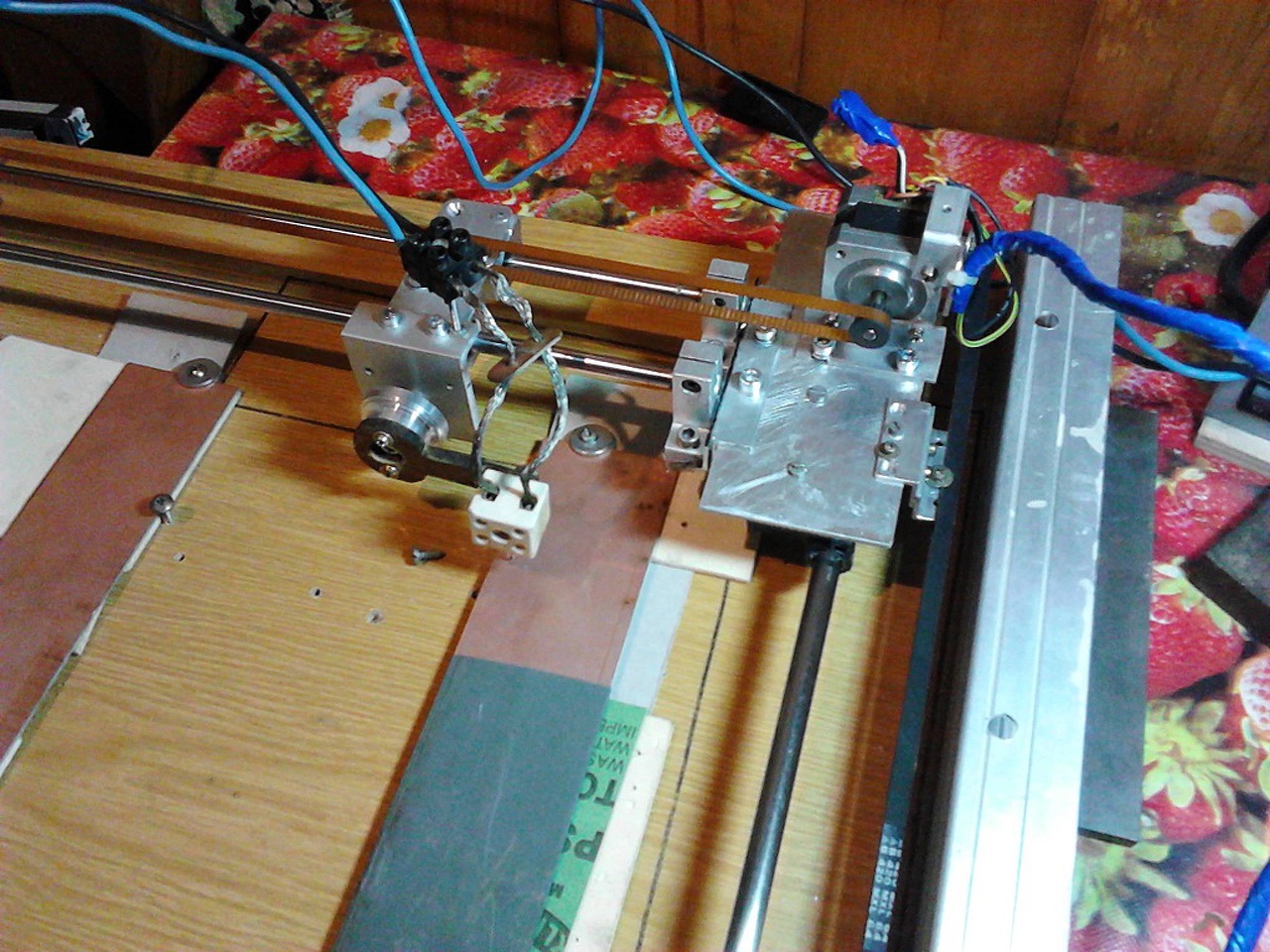

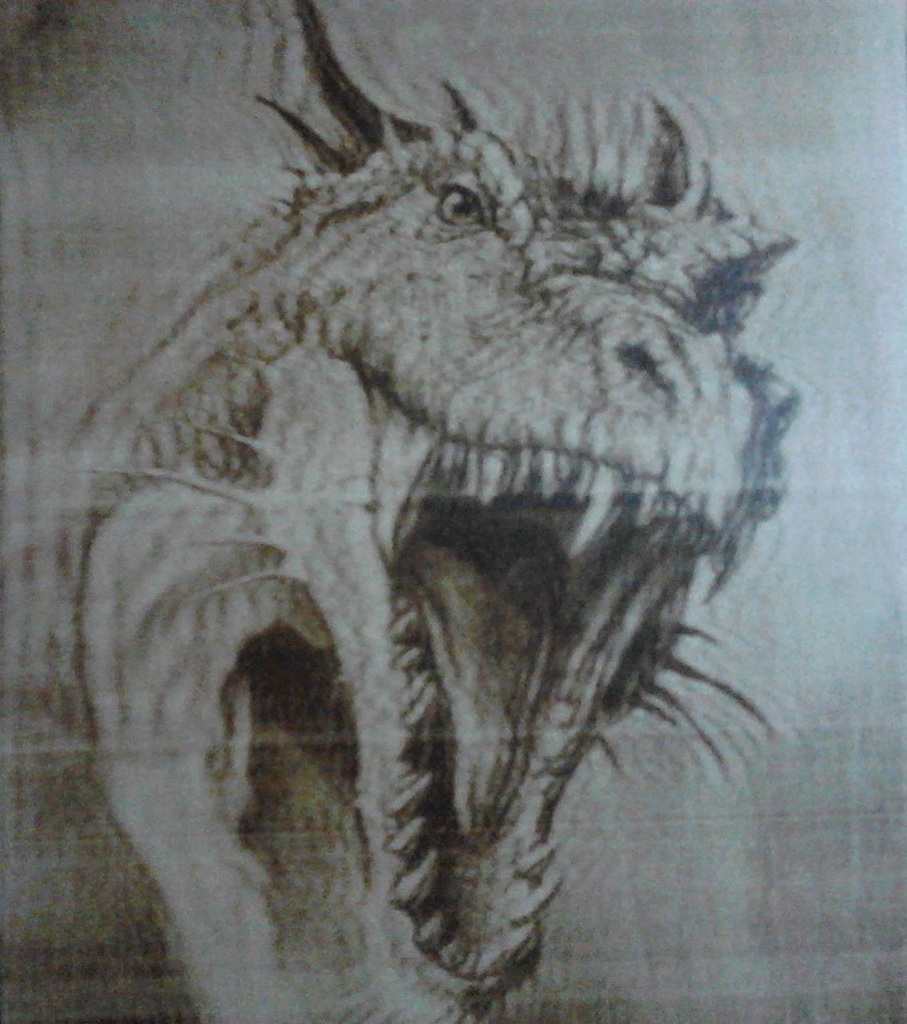

(#) remiasa hozzászólása Jan 12, 2015 / 1
Üdv mindenkinek,
Én egy kicsit szerényebb módon készítettem el a cnc-met kb két hete, igy sikerült, és ilyen képet készít pirográffal, még egy kicsit finomitani kell a pirográf részét mert ha bekapcsol valami a lakásba bezavarja és akkor csíkozza a képet.
(#) Melphi válasza remiasa hozzászólására (») Jan 12, 2015 /
Nagyon jó, gratulálok!
(#) kaqkk válasza remiasa hozzászólására (») Jan 12, 2015 /
Ügyes !

(#) remiasa hozzászólása Jan 14, 2015 / 1

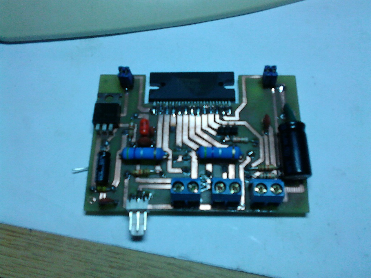

Üdv Attila1977,
A kért képek a mehanikárol, a léptecs vezérlő TB6560 saját tervezésü nyákkal készült.

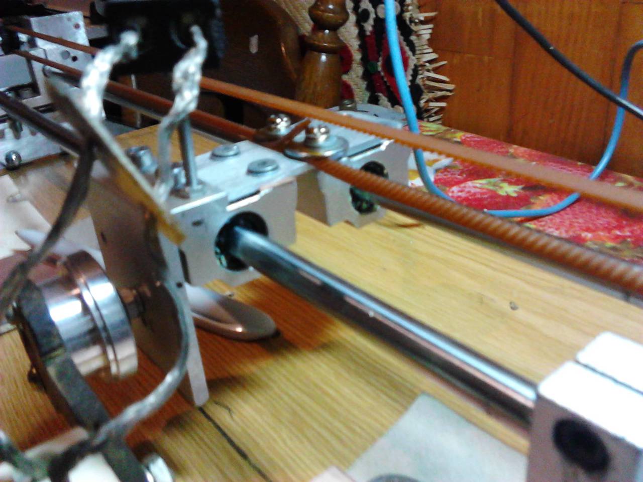

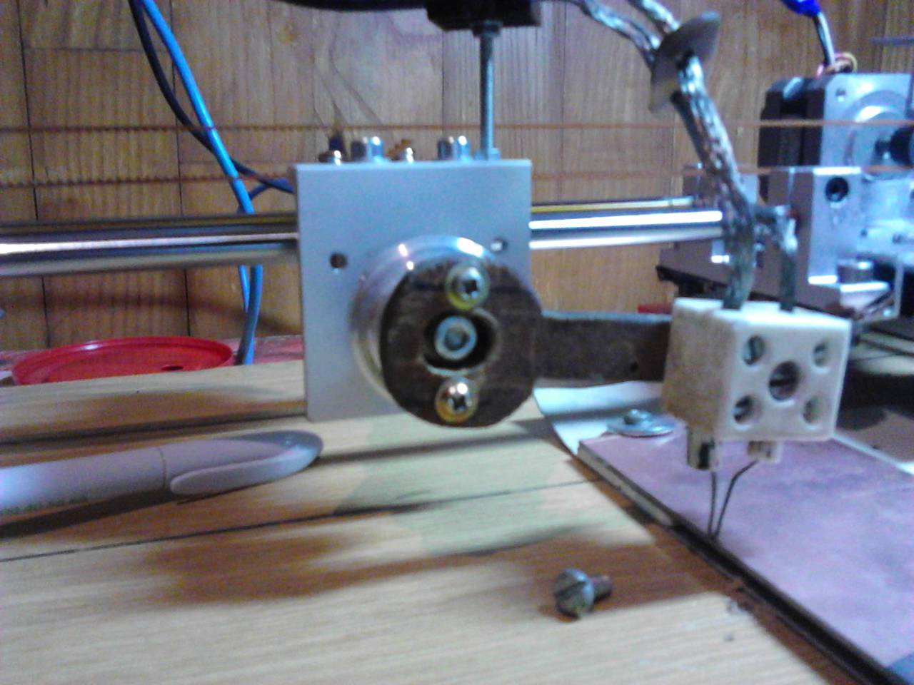

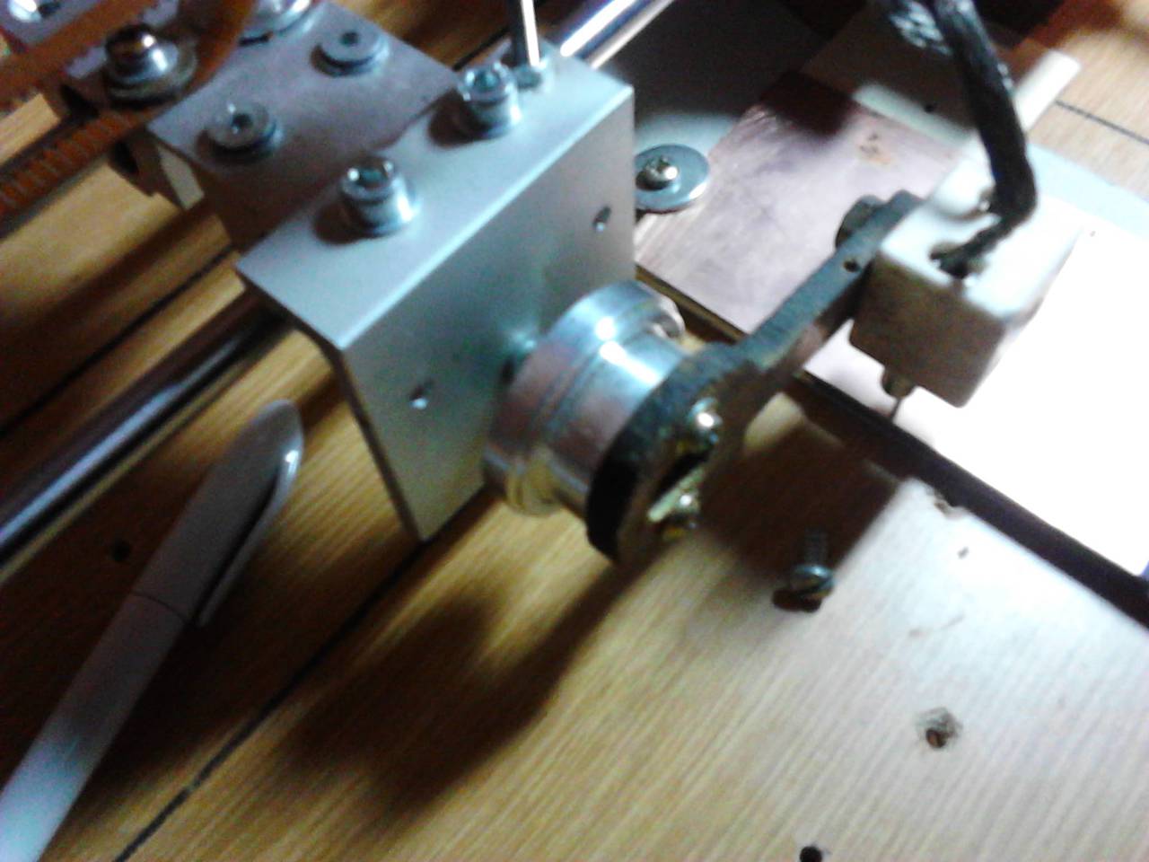

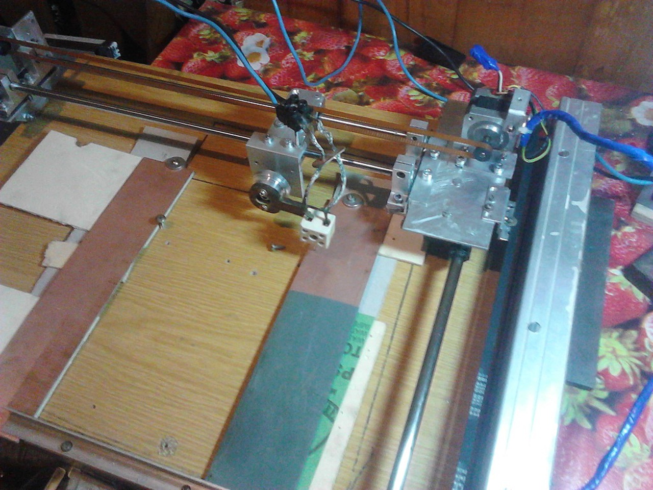

(#) remiasa hozzászólása Jan 14, 2015 / 2
És még négy kép.
(#) Thowra válasza remiasa hozzászólására (») Jan 14, 2015 /
Szépen dolgozik a géped.

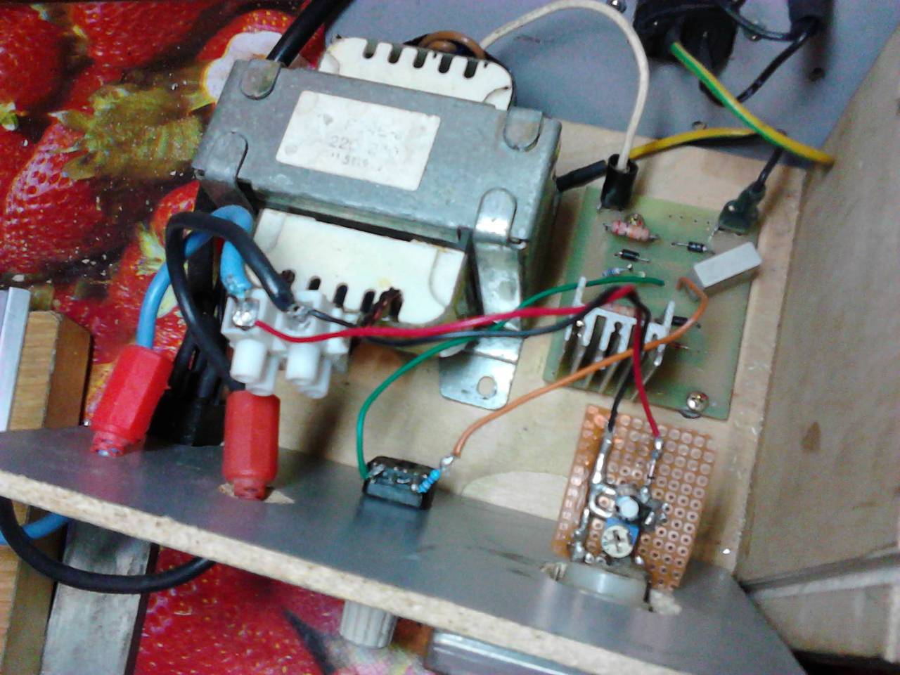

Mivel fűtöd a szálat?
(#) remiasa válasza Thowra hozzászólására (») Jan 14, 2015 /
Egyenlőre még egy 6Volt/10Amperos trafórol egy Triac-os vezélővel amivel a hálozati feszt szabályzom.
A hozzászólás módosítva: Jan 14, 2015
Szétkaptam a piróvezérlőt egy fénykép erejéig, a szál becsületes neve pedig Kanthalhuzal meleg ellenállás a tipusa pedig: ag:Fe/Cr/Al, átm.:1mm, 1,9 ohm/m,1300C*
(#) Thowra válasza remiasa hozzászólására (») Jan 15, 2015 /
Köszönöm az infót.
Hasonló szál van szerintem a habvágóknál is, ezt ki tudom próbálni.
A hozzászólás módosítva: Jan 15, 2015
(#) remiasa válasza Thowra hozzászólására (») Jan 15, 2015 /
Habvágónál nem cekaszt használnak ? mert az nem jó, hamar elég itt hat cm max a huzal hossza és folyamatosan izzik, habvágónál méteres huzalokat használnak és sokkal véknyabbat.
