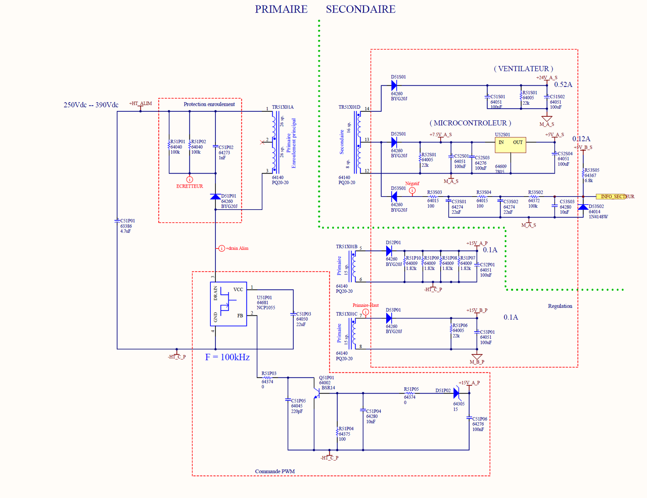

Van egy GYISMI 165-ös inverteres heggesztötrafóm amiben az eggyik tranzisztor? eggyik lába leégett.
A feliratbol csak annyi látszik hogy OM RUL N55...Tudna nekem valaki segiteni hogy mi a teljes tipusnév,vagy mivel lehet potolni. raktam fel képeket róla.
(#) mpisti válasza pepe2000 hozzászólására (») Jan 29, 2015 /
Ezen a rajzon megkeresed, remélem rajta lesz .

Képfeltöltés ügyben a moderátorok tudnak segíteni. A doksi utolsó lapja tartalmazza az alkatrészek elrendezését. A tiéd pont ilyen, vagy van néhány dolog ami másként van nálad?

(#) mpisti válasza pepe2000 hozzászólására (») Jan 30, 2015 /
Úgy gondolom hogy a kérdéses alkatrész egy FET. De elnézve a fotón a mellette levő -talán segédtáp trafó- kivezetései melletti nyák égést, elég nagy lehet a baj a géppel. Valószínűleg a FET csere nem old meg semmit, további alkatrészek illetve vezetősávok estek áldozatul ennél a pukknál. Pár percnyi időm most van, megnézem a rajzot talán sikerül beazonosítani ezt a tranyót.
Szerintem a FET a segédtáp STD2NB80 típusú kapcsolótranzisztora. A rajz első lapján látható a segédtáp kapcsolási rajza.Bár a tokozását nem néztem meg hogy a képen szereplővel azonos-e, de ha nem a segédtáphoz tartozik akkor a ventilátorvezérlő BDP950-es PNP tranzisztora lehet.
A hozzászólás módosítva: Jan 30, 2015
(#) kivancsi4 válasza pepe2000 hozzászólására (») Jan 30, 2015 /
N55B a felirat. NCP1055 lehet .
(#) mpisti válasza kivancsi4 hozzászólására (») Jan 30, 2015 /
A belinkelt rajzrészlet 165-ösé? Mert a te rajzodon 100kHz-es kapcsolóüzemű táp IC állítja elő a segédfeszt.
(#) kivancsi4 válasza mpisti hozzászólására (») Jan 30, 2015 /
Megadom a forrást, mert én nem tudom eldönteni, mivel nem sok inverteres gépet láttam ezidáig belülről.
(#) mpisti válasza kivancsi4 hozzászólására (») Jan 31, 2015 /
Világos. Tehát nem a 165-ös,hanem a 160-as gép doksija az, amiről részletet tettél fel.
