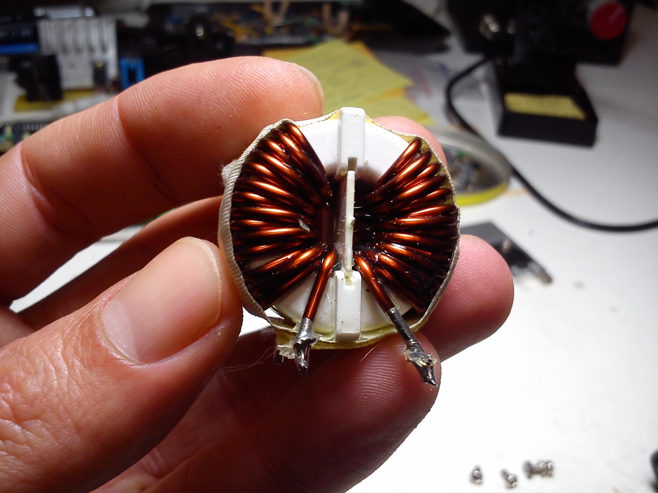

Én gyakran használom az első képen látható hálózati szűrőt. A régebbi PC tápok monitor csatlakozására voltak felépítve. 2-300 W-ig jól használhatók, és szinte ingyen van.

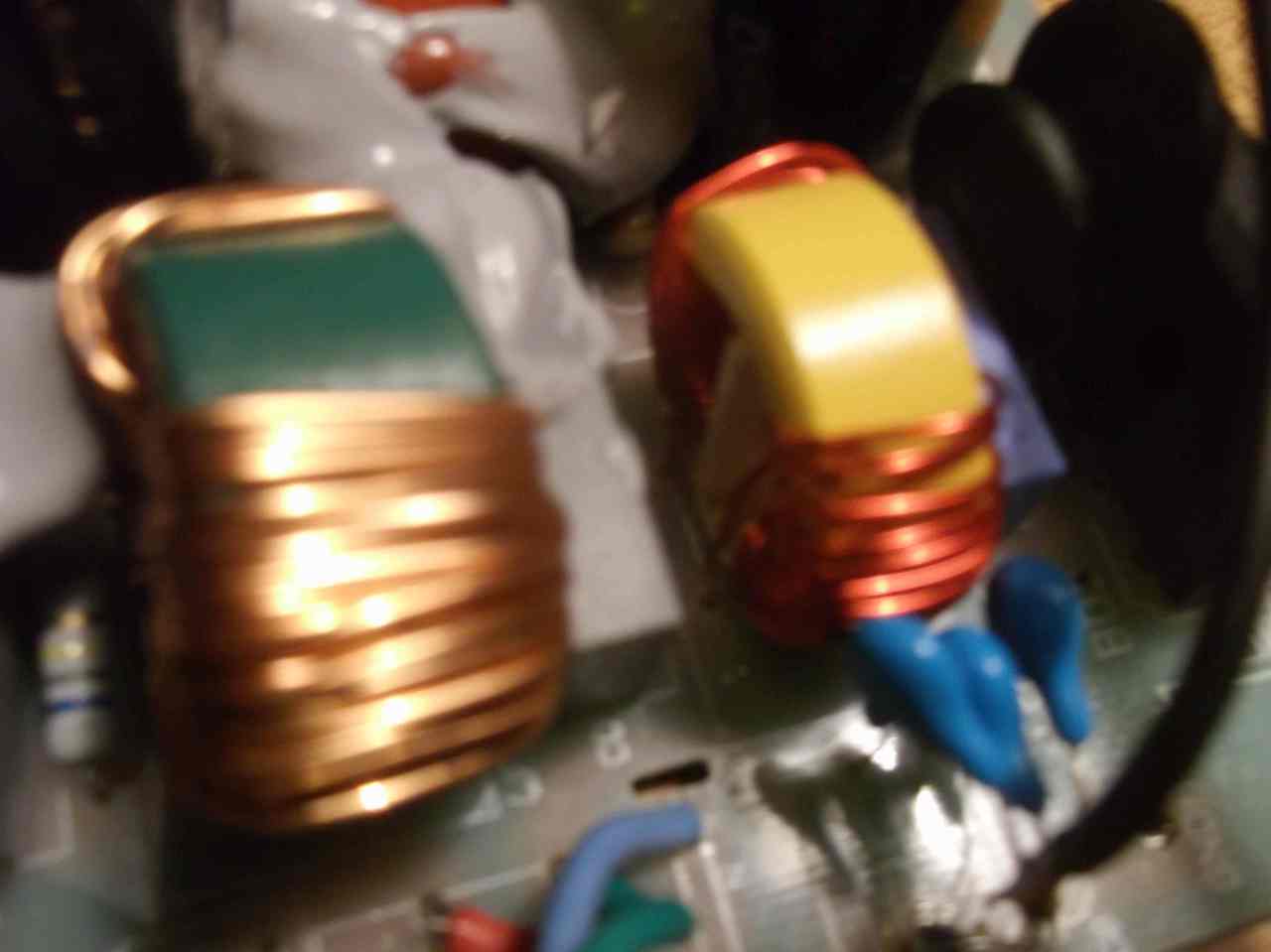

A többi képen a most készülő 30 A-es tápom tekercsei vannak A hálózati szűrő, két osztott tekercs, a hozzájuk tartozó kondikkal. A kimeneti tekercs 2x3mm huzalból tekerve, egy 4 cm átmérőjű, szürke ferritgyűrűn ( utolsó kép ) Én már nem bízom a véletlenre, még az analóg tápoknál is a be és kimenet hasonlóan szűrve. Amióta alkalmazom nem volt EMI jellegű problémám. Ez pedig egy jól bevált kapcsolás, a hálózati szűrésre analóg és kisebb teljesítményű kapcsolós tápokhoz: Bővebben: Link A tekercset én úgy szoktam elkészíteni, ahogy a fotókon látható egy ferritgyűrűre két tekercset szemben egymással, menet menet mellé. Csodákra képes.. ![]() Ez lemaradt: Hálózati szűrőnél javaslom az 1kV-os kondik használatát. A hozzászólás módosítva: Jan 24, 2015
A második és a harmadik képen látható a szigetelés a két tekercs között ami kötelező !!!
Igen, a hálózati részbe kötelező. Ha csak sima toroid volt, csináltam olyat is, hogy teflonszalaggal betekertem a ferritet, majd üvegszálas nyáklemez darabot nyomtam a toroid belsejébe ( persze rézfólia nélkül ) És utána tekertem fel a tekercseket, majd az egészet két komponensű műgyantába mártottam, megvártam amíg lecsöpög, és megköt. Jobb lett mint a gyári
Köszi, én egyenlőre nem mártottam semmibe, 2x15 menet és még épp elfért a 470nF/275V kondi. A dobozon belül a 6mm2 kicsatlakozó MKH-t átbújtattam egy ferritgyűrűn. Egyszer valahonnan ugyanilyen helyről kibányásztam és most újra beépült. A tegnap a graetz-re tett 4db 10nF/3kV kondit most kidobtam. Így most érezhetőbben megszűnt a zaj 7MHz-től felfele... Eddig 7,10,14,18MHz-eket néztem. Most csendes mind!
Viszont 3.5MHz és 1,8MHz 28KHz-enként igen erősen zajos! Végigtekertem a vevőt és 6MHz fölött sehol nem hallható, viszont 5,9MHz alatt igen. Lehet hogy a 15 menetet 30-ra kellett volna tekernem?? |
