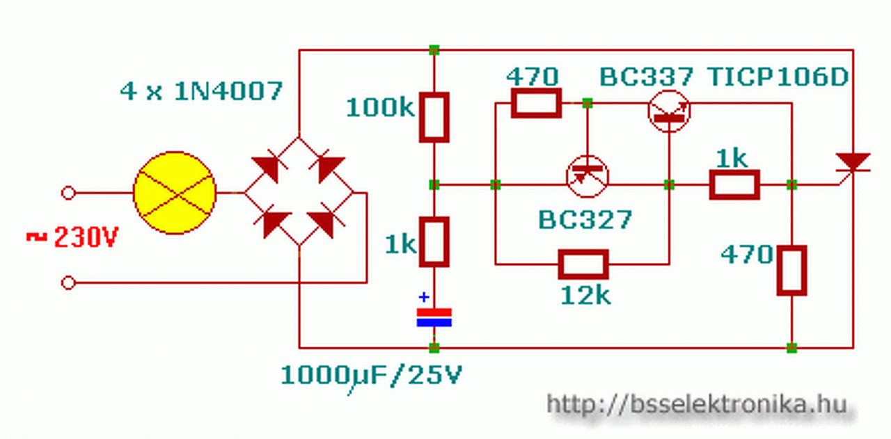

(#) havranarpi hozzászólása Jan 24, 2015 /
Az lenne a kérdésem ,hogy ebben az áramkörben kb mekkora értékű kondenzátor és ellenállás kell az 1 s világítás és 1 s szünethez?

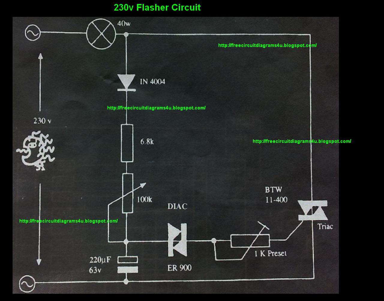

Van egy 230V-os villogó áramköröm amiben kiégettem a Triak -TIC206M
Az lenne a kérdésem ,hogy megoldható-e a helyettesítése valahogyan TIC116M tirisztorral?
(#) gkari válasza havranarpi hozzászólására (») Jan 24, 2015 /
Nem ajánlatos, mert a TIC116-nak csak 400V a zárofeszeje, különben is triak csak 2 db. egymással szembekapcsolt tirisztorral helyettesíthető.
A hozzászólás módosítva: Jan 24, 2015
(#) havranarpi válasza gkari hozzászólására (») Jan 24, 2015 /
Van 2 db TIC116M tirisztorom.Hogyan kell bekötni őket?

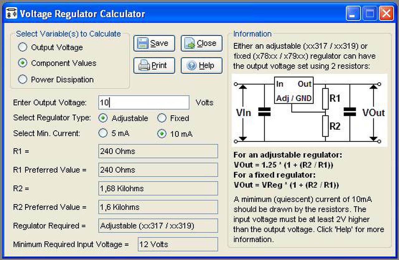

(#) kgeery hozzászólása Jan 24, 2015 /
A következőben kérném segítségeteket.
KD1204PFS2 ventilátorhoz ( max 12V 90mA ) lm317 állítottam elő 11,7V-ot de ez sok neki így feszültségosztóval próbáltam 10V körülire csökkenteni a feszültséget viszont a két ellenállás(390 és 2,7k ohm ) hamar radiátor üzemmódba került Most megint építeni kellene egy lm317 es kapcsolást amivel külön 10V-ot állítok elő vagy van erre "egyszerűbb" megoldás is?
(#) pont válasza kgeery hozzászólására (») Jan 24, 2015 /
Ha a képen látható értékekkel építed a 317-t akkor az 10v
(#) kgeery válasza pont hozzászólására (») Jan 24, 2015 /
Az ok csak kell a 12V is máshova meg a ventilátornak igy csak 10 kellene.
(#) reloop válasza kgeery hozzászólására (») Jan 24, 2015 /
Tégy a venti elé soros ellenállást. Az ajánlott tartomány 10-47 ohm, 2-5W.
(#) lukacsp válasza kgeery hozzászólására (») Jan 24, 2015 /
Miért lenne sok neki a 11,7V, ez egy 12V névleges feszültségű ventilátor. Nem kell osztót csinálnod, ha lassabban szeretnéd járatni, egy jól megválasztott soros ellenállás is megteszi.
