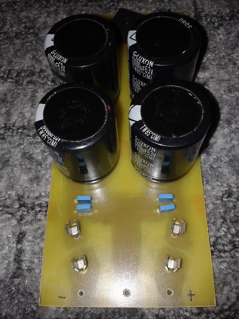

Az egyenfeszültség oldali biztosítéknál kezdtem el nagyon gondolkozni mi is akarna ez lenni.
A kondenzátor csomagod a híd szempontjából egyetlen 10000µF kondenzátorral ér fel, kár ennyi drága alkatrészért.
Egy csatornához elég a kisebb egyenirányító.
(#) zsozso17 válasza reloop hozzászólására (») Feb 16, 2015 /
Köszönöm. Most jöttem rá én is 8db 63V 10.000µF kondenzátort vettem régebben nem drága pénzért. Van még 4db belőle, de ezt nem használom fel az egytápos verzióhoz az tényleg pazarlás lenne

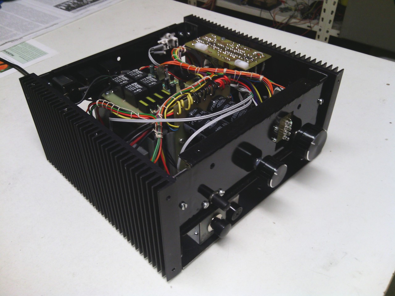

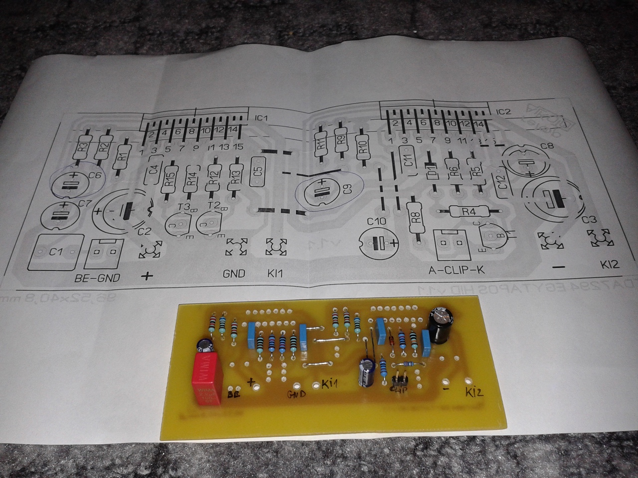

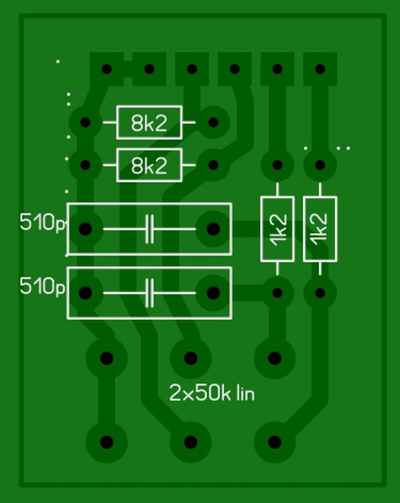

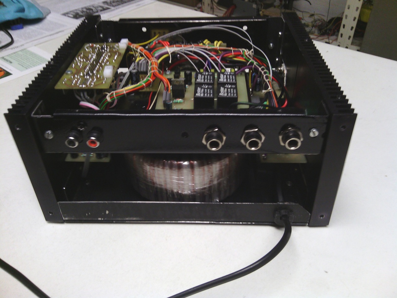

(#) reloop hozzászólása Feb 17, 2015 / 3
Végül, de nem utolsó sorban a mélynyomó.
(#) olahtamas válasza reloop hozzászólására (») Feb 17, 2015 /
NYÁK terv van hozzá?
(#) reloop válasza olahtamas hozzászólására (») Feb 17, 2015 /
A gyártás során merült még fel tökéletesíteni való, dolgozom rajta. E_2 néven keresd majd a végfokot, úgy mint a prototipusát.
A potis panel itt látható.
A szubszűrőt a témájába fogom felrakni.
A védelem sincs még fent (hű mennyit kell még rajzolnom) az a Kopp_4-es névre hallgat.

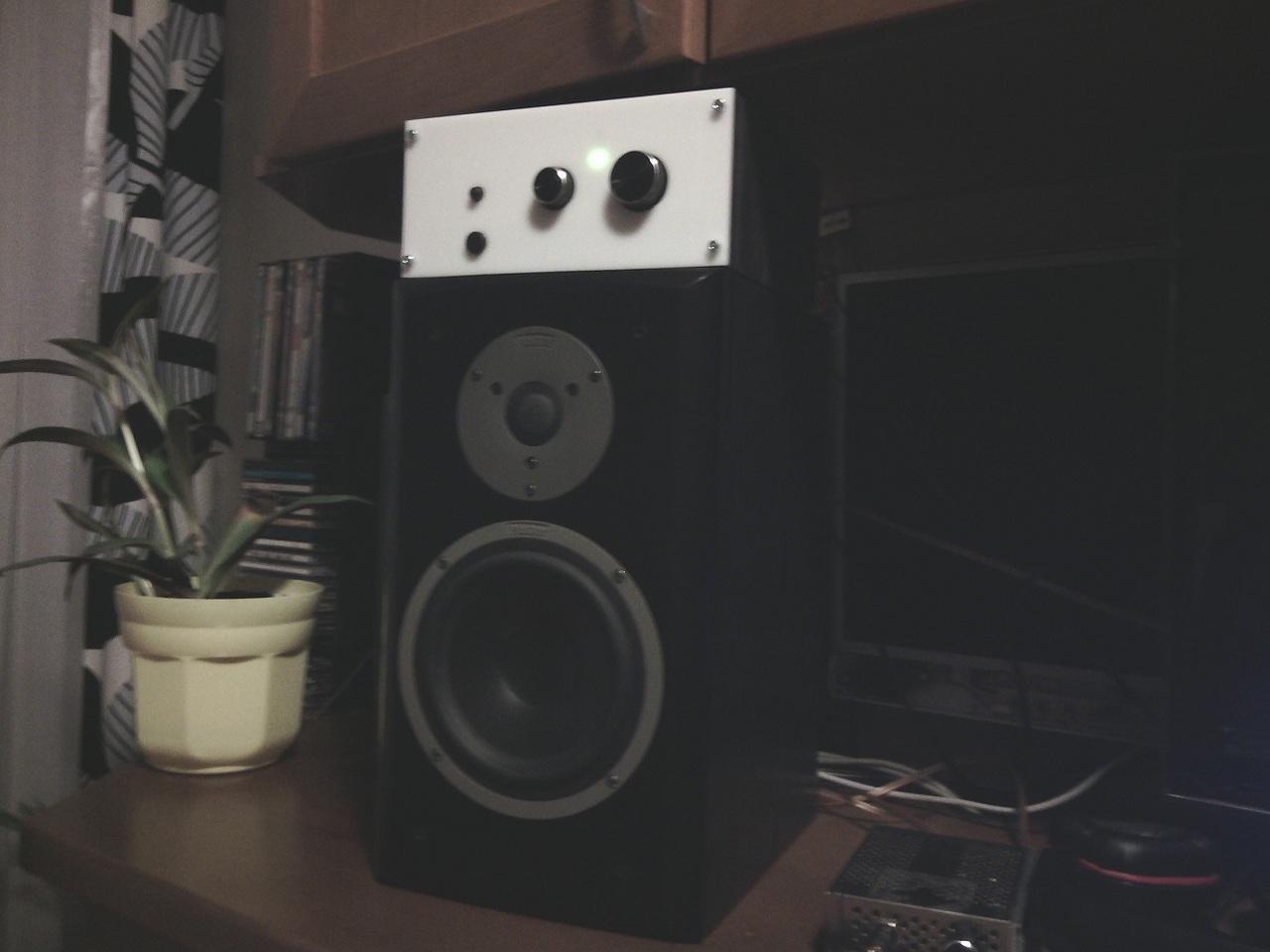

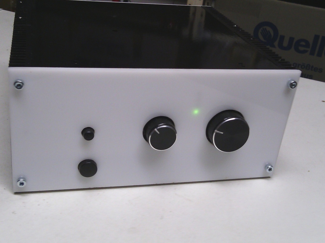

(#) pont válasza reloop hozzászólására (») Feb 18, 2015 /
Ugyan nem a ki mit építettbe tetted fel, de egy pár amatőr vélemény:
- Tetszik a kompaktság/"tömörség" (megépíteni/javítani nem lehetett egyszerű)
- Tetszik hogy egységes az áttetsző elő/hátlap
- Tetszik a nagy jack hangszóró-csatlakozás
- Tetszik hogy ahol nem kell ott nincs árnyékolt kábel...
(#) reloop válasza pont hozzászólására (») Feb 18, 2015 /
(#) sonny007 válasza reloop hozzászólására (») Feb 18, 2015 /
Szia. Nagyon szép munka. Mennyibe fájt ez igy neked?
(#) reloop válasza sonny007 hozzászólására (») Feb 18, 2015 /
Szia! Pár kondit vettem, a többi műhelysöprés - tudom műhelye válogatja. Kimondottan egyszerű és olcsó alkatrészekből állítottam össze, egy sztereó híd árának felel meg.

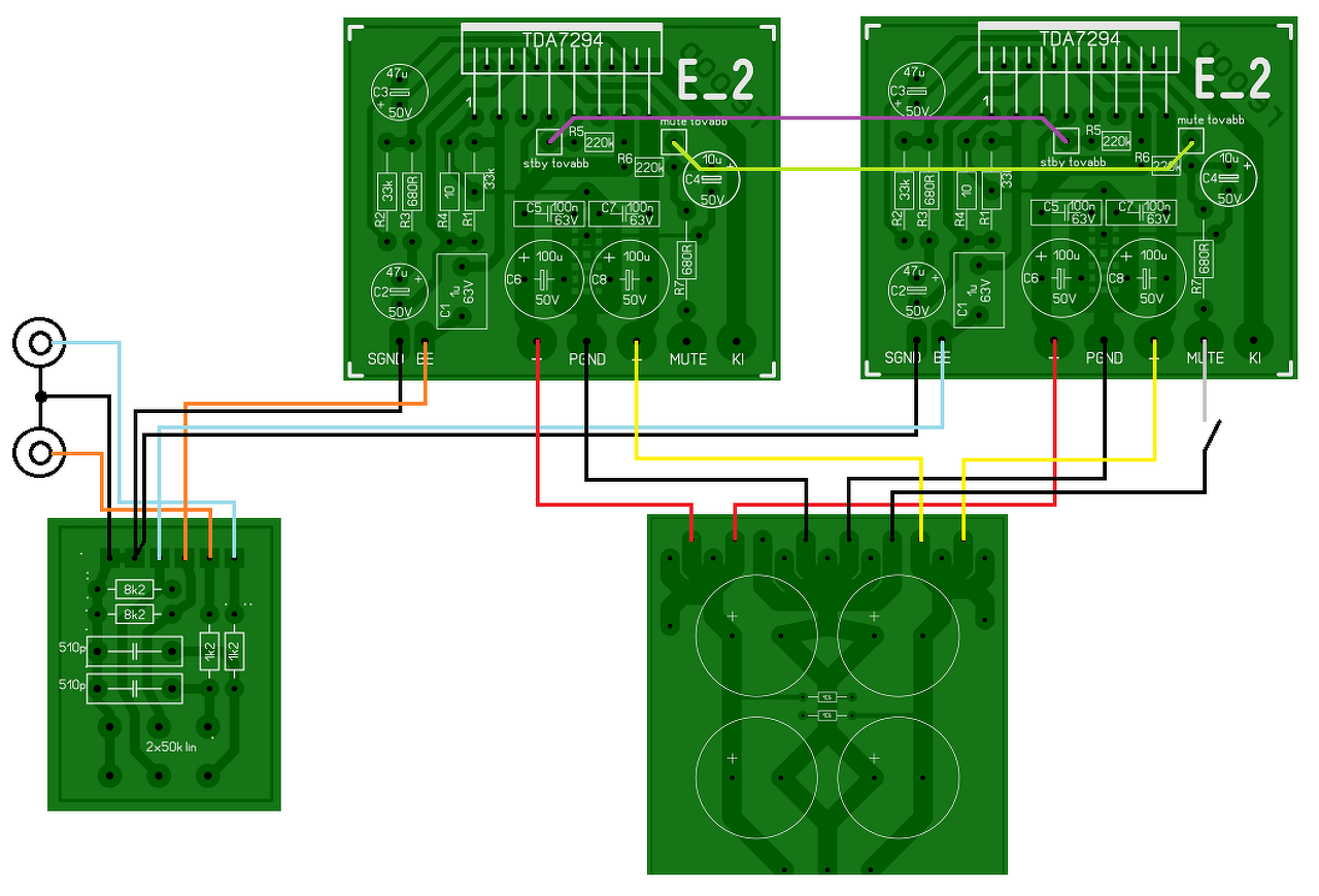

(#) reloop válasza reloop hozzászólására (») Feb 18, 2015 / 17
Pár szó az E_2 ről.
Az egyszerű TDA7294-et abból a megfontolásból készítettem, hogy minimális alkatrészszámból, kis méretben, az IC lábaival is elégségesen rögzíthető (önhordó) panelt hozzak létre, kedvezve a kezdőknek és a beszerezhetetlen végfok IC-t pótolni szándékozóknak. Bővebben: Link
Az építési gyakorlat azt mutatta, összetett készülékekben búgás lép fel, ami a közös tápegységes sztereó erősítőknél óhatatlanul kialakuló földhurokra vezethető vissza. Ennek feloldására a jelföld (SGND) és a teljesítményföld (PGND) szétválasztása volt a kézenfekvő megoldás. A mellékelt huzalozási rajzon látható a bejövő jel testpontja nem áll közvetlen kapcsolatban a tápegységgel.
A panel némítható a MUTE kimenet testre kapcsolásával. Két, vagy többcsatornás erősítő esetén az R6, C4-et elég egy panelen beültetni, a (kisbetűs!) mute csatlakozó segítségével tovább fűzhető. Ez a kialakítás biztosítja a némítás szinkronizálását a csatornák között. A csatornák számának arányában az R6-ot csökkenteni a C4-et növelni kell, tehát sztereó erősítőnél 100k és 22µF ültetendő be.
A fentiek igazak a készenléti állapotra is. Ide nem tettem kondenzátort mert nem használjuk ezt a funkciót. Az R5 ellenállás értékét itt is csatornaarányosan kell csökkenteni. A remélhetőleg nem is olyan távoli jövőben bemutatásra kerülő Arduino-val vezérelt TDA7294-en alapuló erősítőmben már komolyabb szerephez fog jutni, majdani követőim így lépéselőnyben lesznek.
Műszaki ember rajzból ért, nem is szaporítom a szót, inkább csatolok pár mellékletet.
