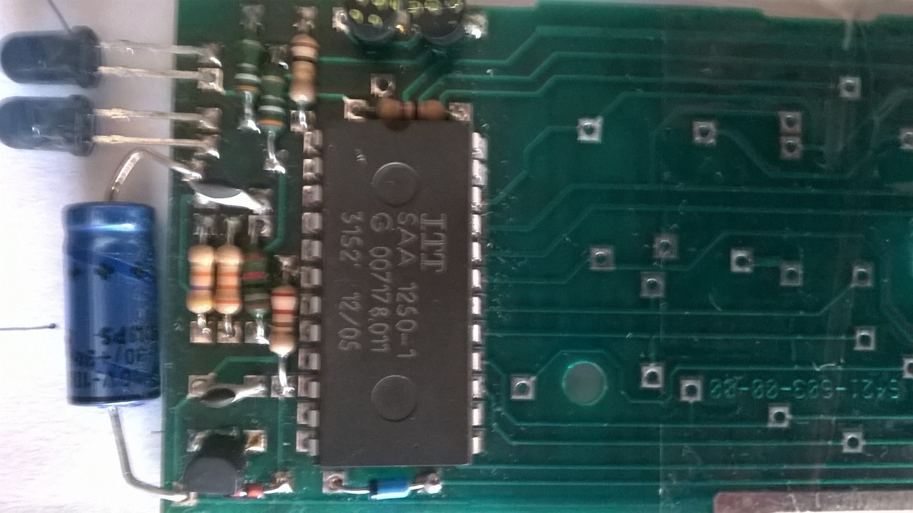

(#) devergo74 hozzászólása Jan 28, 2015 /
Kezdőként lenne egy lehet hogy láma kérdésem. Adott egy tv-távirányító, és nem tudok rajta igazán eligazodni. Lehetséges hogy nincs a távirányítóban kondenzátor, vagy minek is lenne, mivel nincs szüksége energia tárolására?
(#) kadarist válasza devergo74 hozzászólására (») Jan 28, 2015 /
Igen, lehetséges, hogy nincs benne kondenzátor.
(#) devergo74 válasza kadarist hozzászólására (») Jan 28, 2015 /
Köszönöm a gyors válaszod.
(#) bbalazs_ válasza devergo74 hozzászólására (») Jan 28, 2015 /
Lehetseges, hogy nincs benne, de oszinten szolva furcsalnam. A taviranyitonal alkalmazott irled-impulzusok meghajtasa aramlokeseket idez elo, amit nem mindig toleral a vezerles.
Szerintem lesz benne kondi, csak nem biztos, hogy a megszokott hengerecsket kell keresni, lehetnek szogletes, lapos tantalok vagy kisebb erteku keramiakondik is.
Ha nincs benne kondi, akkor az elemek gyengulesevel egyre bizonytalanabb lesz a taviranyitas.
(#) devergo74 válasza bbalazs_ hozzászólására (») Jan 28, 2015 /
Itt egy fotó róla. Én amit magamtól kiderítettem: 1db-dióda, 9-ellenállás, 1-ic, 3-tranzisztor. Nekem az a kettő szürke színű kerámia lett a gyanús, a válaszod alapján, lehet hogy azok lennének a kondik. De lehet hogy rossz megközelítés az egész.
(#) vargaf válasza devergo74 hozzászólására (») Jan 28, 2015 /
A kép bal oldalán, a két IR LED mellett ott van a kék, hengeres elko. Enélkül a távirányító nem tudna impulzus üzemben működni.
Üdv.: Feri
(#) zolika60 válasza devergo74 hozzászólására (») Jan 28, 2015 /
A szürkék is kondik, de az a nagy hengeres kék állat a LED-ek mellett szintén.
Köszi a válaszokat, akkor amit én diódának hittem, az valójában kondi.
