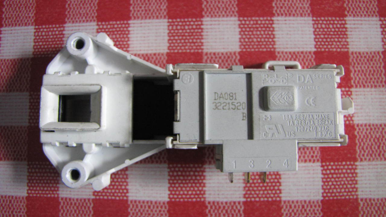

Már biztosan az ajtózár a gond, rendeltem is másikat. Úgy sikerült rájönnöm a problémára, hogy kimértem az 1, 3 lábakat, és ott megvolt a 230V. Az ajtó becsukása és egy program elindítása után egy kis bottal megpiszkáltam a barna kapcsoló kis bütykét (csak kicsit rásegítettem) és láss csodát, elindult és szépen végig is ment a mosás programja. A barna kapcsolót óvatosan szét is pattintottam és a belsejében már volt kicsapódva szürke por szerű anyag is (valahol azt írták, hogy ez azt jelenti, hogy ilyenkor már nem működik a kapcsoló).

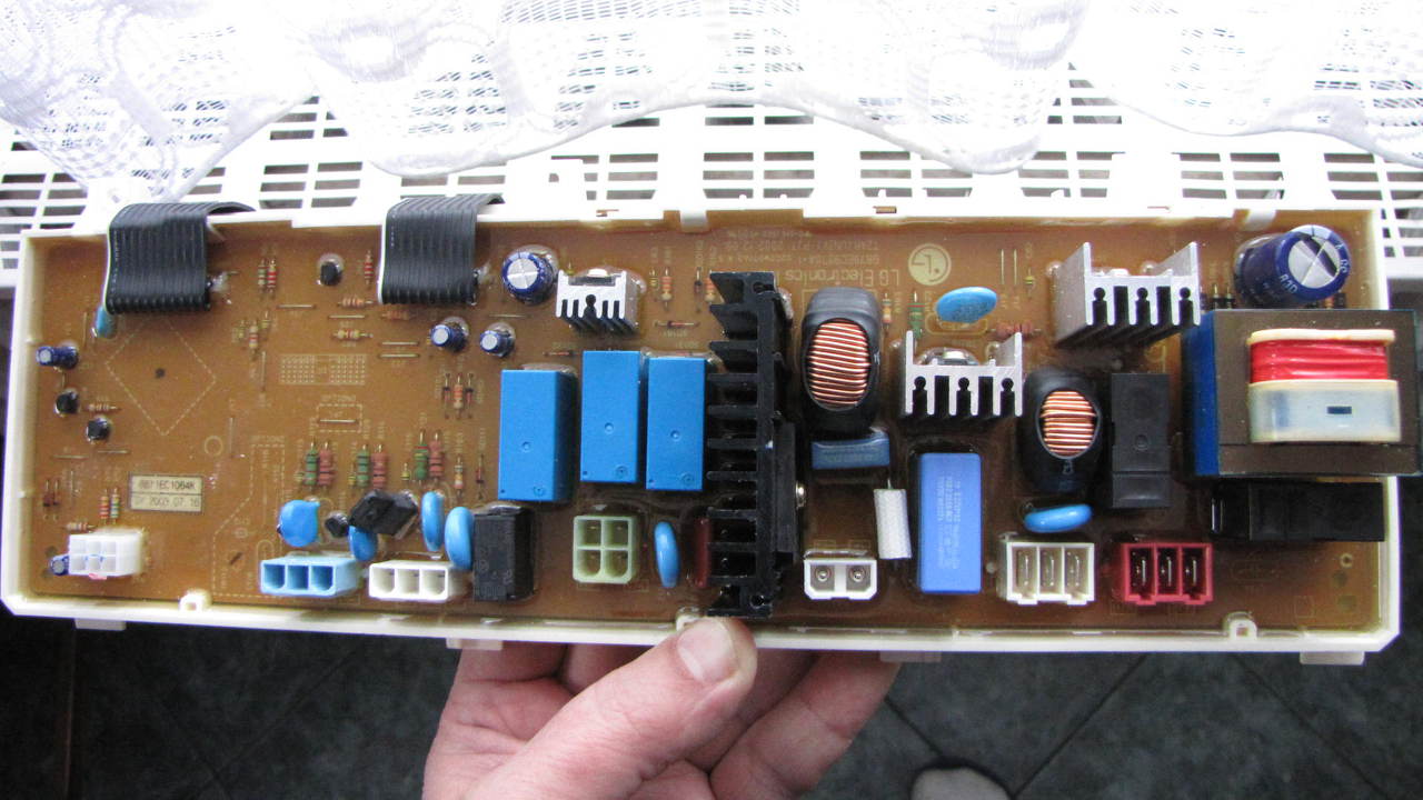

Van egy LG WD80180N mosógépem,ami bekapcsolás után dE hibakódot ír ki és nem zárja az ajtót.Csavarhúzóval is megpróbáltam a reteszelést,de úgy is csak a dE hibakódot írta ki.Szétszedtem az ajtózárat,égésnyom nem látszik rajta,jónak tűnik.Kiszedtem a panelt a műanyag házból és azt vettem észre,hogy az egyik relé szétégett.Kicseréltem,de a hiba ugyanúgy fennáll.Van valakinek valami tippje,mi lehet a hibás? Üdv: Tityi
Mérd meg az ominózus szétégett relét kapcsoló triakot, meg a relé tekercsel párhuzamos diódát. Üdv: Jani
Szia Jani! A triak jó lehet,mert mikor bedugom a gépet és megnyomom a bekapcsoló gombját,akkor ez a kis relé kapcsol.A dióda pedig jó.
Tityi
Megmértem az ajtózár PTC 155V-ot kap.Ezek szerint ez kevés,mert nem kapcsol ennyivel.Kiiktattam az ajtózárat úgy,hogy a PTC-re menő vezetéket üresen hagytam,a másik kettőt pedig összekötöttem.A hiba ugyanúgy dE lett...Mi lehet az oka?
Üdv: Tityi
Szia, Az ajtózár érzékelője is jó?
Szia!Ajtózár érzékelő?Az melyik?
