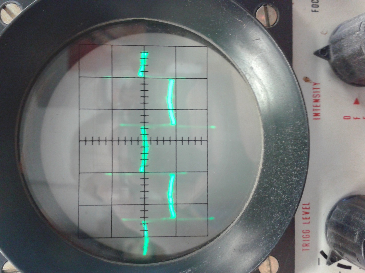

Látom már a fényt az alagút végén (csak az a baj, hogy dudál) Csatolok két szkópképet, a négyszögjelre hasonlító a cimopata féle kapcstáp áramváltó tekercsén mérve, 0,5 v/div terheletlen állapot, a másik randa pedig a terhelt állapot. U ki 90 V (+-45) üresben, 100 ohm terheléssel 86V-ra esik vissza és kb800mA mérhető. A terhelt 2V/div, sajna élesebbre nem megy, mert a szkóp nemigen tud többet.
Kérdésem: ha jól látom, a trafó kezd jó lenni (igen nem mértem induktivitást és szórt induktivitást sem, fogok csak hajtott a kiváncsiság.) Az áramkör messze van az optimálistól, ezen még reszelni kell, de az irány jó? Ehhez kérnék egy megerősítést.

jelentem megmértem a trafót: 2,2 mH szórt: 0,1 mH
igen az izzót kivettem méréskor, jelentősen terhelhetőbb nélküle az áramkör
szkópok képeiért elnézést, nem tudom miért fordultak el 90 fokkal

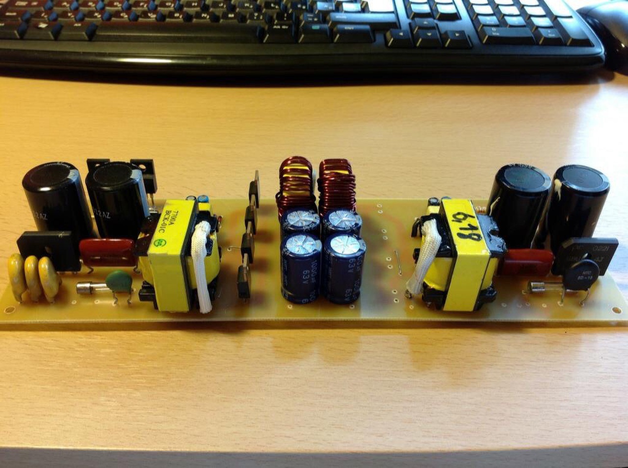

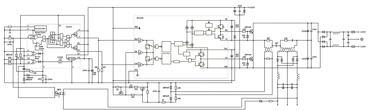

Némi szünet után ismét elkezdtem foglalkozni a kapcsi tápommal.
Sikerült az áramváltót is beállítanom. 150W terhelés fölött lekapcsolja a tápot. Most ezzel az a bajom ami nem tudom, hogy jó-e így. Ha ohmos terhelést teszek rá semmi gond. De ha rányomok egy 100 mikrós kondit akkor arra is már letilt, mivel a töltetlen kondi is egy pillanatnyi túláramlökést okoz. Jó az ha ilyen gyorsan reagál a védelem?
(#) dara válasza Husy hozzászólására (») Feb 7, 2015 /
Hát a trafód nem a legjobb.Mágnesesnek kéne 7-800uH,szórtnak 60uH már jó.Az áramváltó jelalak totál gáz,terhelés nélkül szép háromszöget kéne látnunk,terheléssel kezdene szinusz formára hajazni.

Nem tudjuk melyik a kapcsitápod,rajz?
(#) k_h válasza dara hozzászólására (») Feb 7, 2015 /
Ez lenne.

A kimeneten mekkorák a kondik?Az IR sd lábra lassítani kellene.Megeshet hogy a kondi miatt letilt.A rövidzár védelem garantáltan jó,lehet túlságosan is.
A szekunder oldal még nincs nyákra ültetve. kb 40- 50V-ra van belőve a trafó is ennek arányában van tekerve. A szekunder szűrő kondinak 150 mikro van és úgy terhelés; huzal potik, vasaló. . Közbe próbálgatom.., sajnos 2200 mikros szűrőkodinál nem bír már elindulni se. A rajzon nincs rajta de potival tudom állítani a kitöltési tényezőt. Ha lassan tekerem 0-tól akkor működik. Megpróbálom lassabbra venni a felfutási időt hátha akkor beveszi a nagyobb kondikat így talán érzéketlenebb is lesz a hirtelen terhelésekre, de lehet az áramkorlátot is feljebb kell vinnem.
(#) k_h válasza k_h hozzászólására (») Feb 7, 2015 /
Megnöveltem az "indulási időt" (kicseréltem a 220 mikrós kondit 1000 mikróra). Így kb 1 másodperc alatt épül fel a kimeneti fesz. Kb 50%-os terhelés mellett így beveszi a 4700 mikroF -os szűrőkondit -még a 10000-et is. Nagyobb terhelésnél elindul, de mielőtt elérné a max fesz szintet már letilt. Szóval, muszáj lesz megnövelnem a túláram védelmet. -Végül is a fetek bírnak többet is..
Talán ez is megoldódott. A túláramvédelemnél az npn tranzisztor bázis kollektora közé be kellett tennem egy 100 pikos kondit.
Érdekes ez az egész mert ha a szekunder szűrőkondikat megnöveltem nem bírtam terhelni rendesen, letiltott még akkor is ha lekötöttem és rövidre zártam az áramváltó tekercset. Valahonnan összeszedhetett valami zavarjelet. De most így jónak tűnik.
