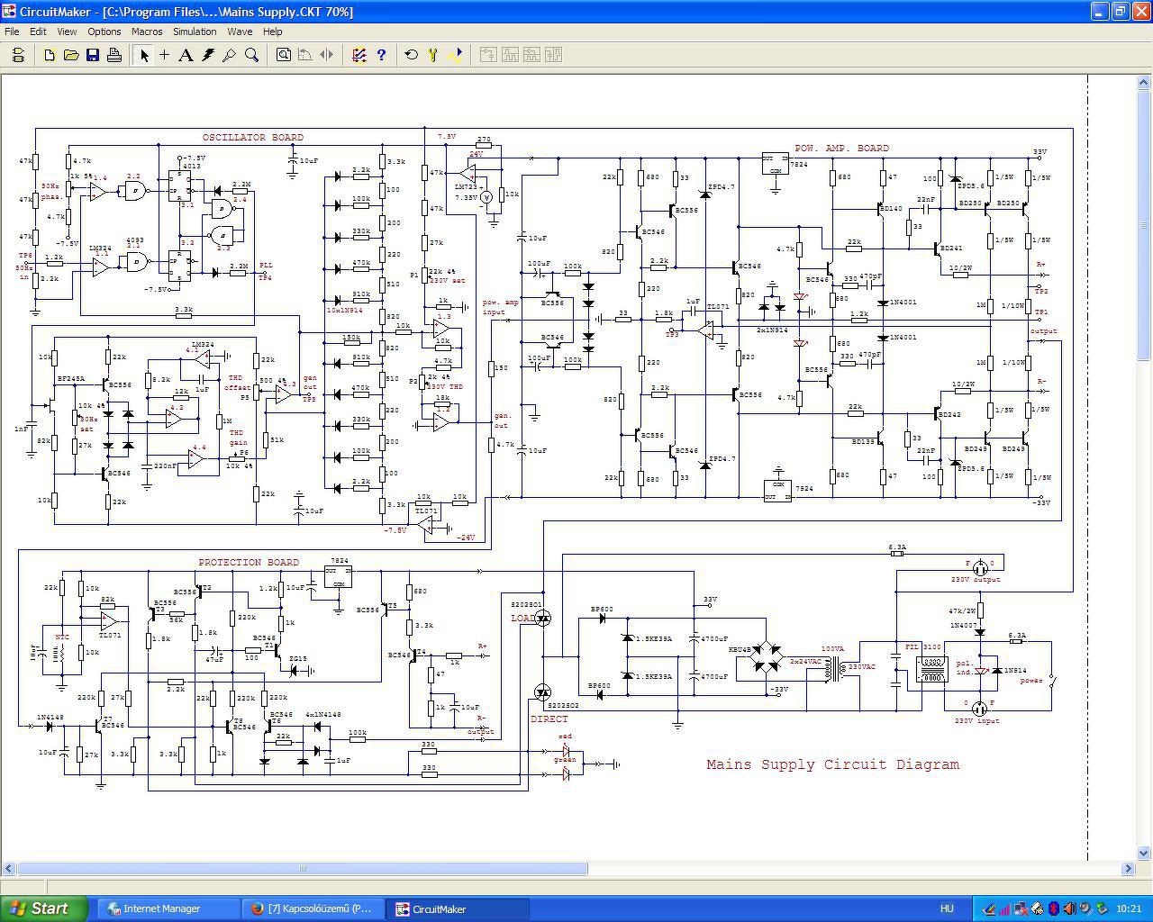

Szerintem ilyesmire gondolsz. Az alapötletet az Accuphase-től "loptam" úgy tíz évvel ezelőtt. A PLL áramkör rászinkronizál a hálózati frekvenciára egy VCO-t, ami kb. 0.1% torzítású szinuszt állít elő. A hálózaton "lebeg" a +-33V-os tápfeszültségű AB osztályú végfok. Egy kivonóáramkör állítja elő a hibajelet, ami a hálózati szinusz és a generátor szinusza közötti különbség és egyben a kimeneti feszültséget 230 Voltra stabilizálja. Szkóp képem sajnos nincs róla, de a végfok kimenetén olyan 40-60 Vpp amplitúdójú több kHz-es "zavarjel" látható. Tehát a hálózati szinusz tele van nagyfrekvenciás "szeméttel" és ezt valóban nem szereti semelyik erősítő sem - ennek megfelelően drasztikusan javít a hangjukon.
Hallottam erről a megoldásról is, ahol csak a "sapkát cserélik".
Így ránézésre azért kellően bonyolultnak tűnik, megnézem azért azt a megoldást, ahol gyökeresen új színuszt lehetne teremteni.
Szerintem az sem lesz egyszerűbb mire kiforrja magát, de miért ne.
Nekem ez is jó lenne, sőt, de egy kiforrott nyákot mire kikísérleteznék...
Az nagyon sok lenne.
Nem olyan vészes a nyákja, ez nem pwm. Inkább a szinuszosítóval lesznek gondjaid, nagyon pontos ellenállások kellenek bele és a diódákat sem ártana nyitófeszültségre egyformára válogatni. Végül is ettől fog függni, hogy mennyi lesz a torzítása a szinusznak.
