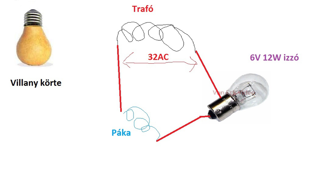

(#) nedudgi válasza IOsys hozzászólására (») Feb 12, 2015 /
Van egy páka, aminek a fűtőbetétjén 2A áramot kell átzavarni, ekkor a rajta eső feszültség 24V. A feszültségforrás 30V körül van 2A terhelés esetén (ha jól értelmeztem amit leírtál). A kettő összekötésekor közéjük kell tenni egy valamit, amin 2A áram esetén 6V feszültség esik, és jók vagyunk. A legegyszerűbb ilyen cucc egy villanykörte.

Viszont ajánlottak már számodra pár megoldást... ha van esetleg rossz tv monitor abban valószínűleg akad tirisztor, ha az mellett döntenél. De miért nem felel meg az égős megoldás?
(#) IOsys válasza Mircsof hozzászólására (») Feb 12, 2015 /
A primer kivezetésen egy egő volt először, de amikor átszaladt rajta a fűtőáram, felizzott és elveszett rajta a teljesítmény (gondolom). Most ha jól értettem, a szekunder és a páka közé kéne tennem ezt az izzót, épp csinálom, próbaképp.
A tirisztorral nem sokra megyek, mert csak a félperiódus elejét vágja, tehát a 32Vpp megmarad. Legalábbis ahogy értem, ez nem megoldás.
Azért nem felel meg az égő, mert nagy.

(#) IOsys válasza IOsys hozzászólására (») Feb 12, 2015 /
Feladom. A szekunder és a páka közé tett égővel 68Vac-t mértem a szekunderen.

(#) granpa válasza IOsys hozzászólására (») Feb 12, 2015 /
Csak, hogy tisztázzuk: Ha a szekundert leterheled 2A-rel, hány volt van? A 6V, 12W-os égőt sorosan kell kötni a pákával, és a páka bevezető pontjai közt kell mérni a feszültséget. Így 30V-ból (ha 2A-es terhelésnél ennyi a kijövő feszültség) 6V jut az izzóra, 24 a pákára. Hogyan mérted 68V-ot? Írd le. Egy ekkora izzó nincs egy ujjnyi.

(#) IOsys válasza granpa hozzászólására (») Feb 12, 2015 /
16V van, ha terhelem. 24V, ha nem. De ezt úgy mértem, hogy körte volt a primeren. Ha nem volt, akkor 32V van a szekunderen, de úgy nem terheltem.
Körtét írtak utoljára, hogy azt kössem a szekunder és az állomás közé. Én ezt úgy értettem, hogy 230V 60W villanykörtét. Furcsálltam is. Így lett a szekunderen 68V. Az a baj, hogy keveset tudok, mindent szó szerint veszek. Előtte volt szó 6V 12W-os izzóról, de azt én nem körtének hívom. Amúgy mindegy, holnap valószínűleg kapok egy trafót, remélem, elég nagy lesz a feladathoz. Ha nem, akkor kénytelen leszek venni.
A hozzászólás módosítva: Feb 12, 2015
Mi a különbség egy izzó, meg egy villanykörte között?
(#) IOsys válasza nedudgi hozzászólására (») Feb 12, 2015 /
Van, ha a primer körben lévő villanykörtéről beszélünk, utána a körte szót használjuk a szekunder körbe szánt izzóra is. A körte az 230V -os villanykörte, legalábbis errefelé.

(#) Mircsof válasza IOsys hozzászólására (») Feb 12, 2015 /
Szerintem erre próbálnak rávezetni, és ehhez elengedhetetlen a 6V 12W-os izzó.
