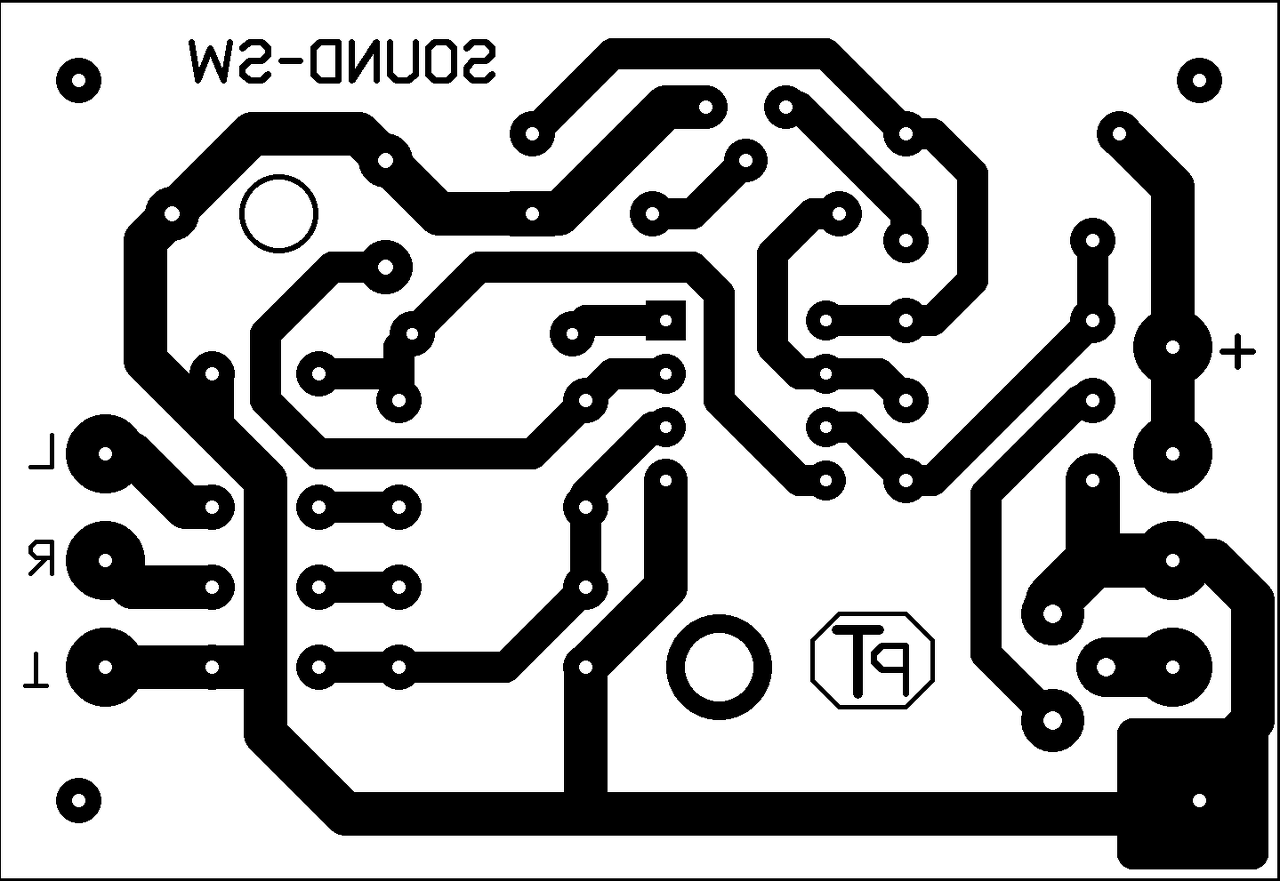

Őszintén szólva baromira unom már azt, hogy ez az egytranyós vacak ami egyébként semmire nem jó, újra meg újra felmerül ebben a topikban. Pedig már számtalan kapcsolást tettem fel ide jómagam is. Ráadásul komplett Led sorokat próbának ráakasztani. Meg kellene már érteni egyszer és mindenkorra, hogy értelmetlen! Most utoljára felrakok még egy kapcsolást és részemről befejeztem ennek a topiknak a látogatását.. A hozzászólás módosítva: Feb 26, 2015

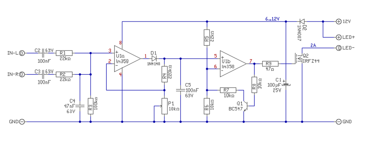

Sziasztok! Meglévő ledes világítás rendes áramgenerátor power ledekkel amit villogtatni kellene zenére. Lm358 ra meg relére gondoltam de nem hiszem hogy egészséges a relének a sűrű kapcsolgatás illetve az áramgenerátor kimenetének szaggatása. Valakinek ötlet?
- A "rendes áramgenerátor" igen dicséretes, de rendetlen is jó, ha lehet vezérelni-kapcsolgatni. - A relét el lehet felejteni, inkább az áramgenerátor szabályzójába kellene "belenyúlni". - Szaggatni a kimentet, nem biztos hogy bölcs dolog. Áramgenerátort inkább rövidre kellene zárni, de azt sem biztos, hogy jobban szeretné. Tehát rajz nélkül elég esélytelen a dolog.
Ezt nyugodtan lehet "szaggatni" a PWM-el..
Cl6807-driver-nak az adj lábát kellene kapcsolgatni ugye? Fetes kapcsolás amit csináltál az elvinne egy 3W-os pover ledet is akár?
- Nekem ugyan nem volt még ilyen IC-m, de az adatlapja ezt írja.. "Single pin on/off and brightness control using DC voltage or PWM" Tehát nyugodtan lehet kapcsolgatni, de akár PWM-el szabályozni is a fényerőt. - Tekintve hogy 12V mellett a 3W-os Led csak 250mA-t jelent, A Fet-el meg akár 2A-t is lehet kapcsolni. Így akár 24W-ot is lehet vezérelni, nem csal 3-at. - De a power Led-hez típustól függően előtét ellenállás, vagy áramgenerátor szükséges. Azt nem elfelejteni. A Fet-et viszont egy tranyó+ellenállással akár áramgenerátorrá is lehet alakítani. De ekkor a 2A már sok lesz neki, mert a Fet nem kapcsolóüzemben, hanem analóg módon fog menni. (De mindig tisztázni kell, milyen Led-et, mekkora nyitófeszültséggel/árammal szeretnénk alkalmazni valamibe. Mert általánosságban nem lehet dolgokról beszélni.)
Az igaz. Ezek a led adatai: Fényáram: 130 - 150 lm
- Szín: Zöld (520 - 525 nm) - Max. áram: 700mA - Nyitó feszültség: tipikusan 3.0V - 3.2V
Oké, akkor most mit építenél?
- Hármat sorba kötve stabil 12V-ról egy 3,6ohm/2W-os ellenállással. Ebből a Fet akár három ilyen oszlopot is elvisz. - Három sorba, Fet (hűtve) áramgenerátorként (egy tranyó +egy ellenállás) egy ilyen oszlop, feszültség változhat 10,5..15V között.
