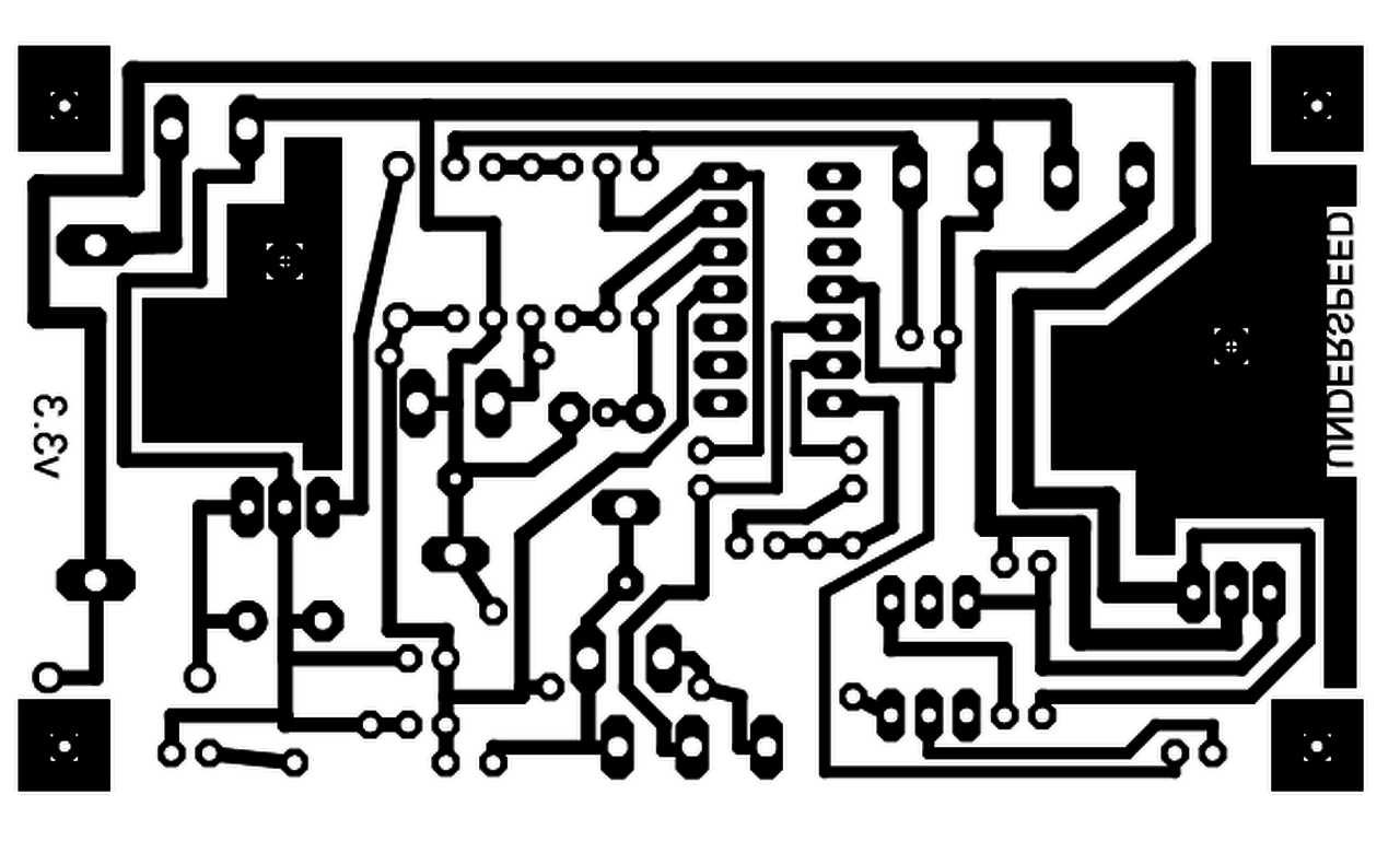

Az LM324-s nincs megfelelöen leválasztva a tápról - rakj elé egy kb 100 Ohmos ellenállást meg 100 µF kondit.
szia megtudnád akkor mndani hova tegyem az ellenállást ill. a kondit?
Jobb, ha konzultálsz a cikk szerzöjével A NYÁkot nagyon át kellene turni, ha be akarnád rakni az elötétellenállást.
Hello! Minden esetre nem tudom ki tervezte a nyákot, de így összkutyulni a váltó 24V-ot a hőelem mV-jával, az már művészet. Egyáltalán nem csodálkozok, hogy ilyeneket művel. Sőt részemről az lenne a csoda, ha nem tenné..

Szerintem ne küzdj vele.. ha van kedved vasald le ezt a nyákot. Alkatrészekből ugyan az kell, átépíted. A 12-24Vos sorkapcsot átkötöd és egy szekunderről mehet ez is. Már - legalább - két példányban elkészült, és első rúgásra indul. Ha írsz Furkó forumtársnak, elküldi neked a rajzát is, én sajna nem találom.
Ezen minden rajta van, még az alkatrészek értéke is. Nincs másra szükség.

Én is a vzoole féle forrasztó állomást építettem, én is küzdöttem hasonló problémákkal, és itt leírtam a megoldást. Azóta is ezt használom, semmi gondom nincs vele.
Egy-két, a linkeltet megelőző hozzászólásomat is elolvasod, megérted, miért jutottam erre az eredményre. Ettől függetlenül ha 2*12V trafóm lenne, inkább az előtted lévő hozzászólásban linkelt változatot építeném meg. A hozzászólás módosítva: Feb 18, 2015
Idézet: „A második komparátor - bemenete és a föld közé bekerült egy 1u / 35V, ezáltal kb. 1 másodperces ciklusokban kapcsol ki-be, mikor eléri a kívánt hőfokot. Nem idegbeteg” Hotib ha minden igaz erre gondol. Ezt egyszerűen be lehet iktatni, az LM324N 10. láb a kondi + lábára a 11. lábon meg ott a GND. A hozzászólás módosítva: Feb 18, 2015
Megtudnád mutatni a nyákon hogy hova iktassam a kondit?
Illetve kell a 3w os ellenállás is?
Egyel visszább írtam, hogy az Lm324 10 és a 11. lába közé kell a kondi. 11. láb a mínusz, ne keverd össze, és ne zárj rövidre semmit. Javaslom forrasztási oldalon illeszd z áramkörhöz a kondít fektetve, ha elfér a dobozában.

A szobaforgó ellenállás más célt szolgál azt hiszem, de abba én nem folynék bele, mert ha jól értem annak beépítéséhez a nyákon is kell vezetősávot vágni, ez viszont egyszerűen beépíthető.
Ha jól kötöd be akkor nem lesz rosszabb az biztos, nekem is így van egy majdnem teljesen ugyan ilyen kapcsolásban.
Jól írod, 1µF kondi kell oda (vagyis ennyi elég) nem 100µF ; valami régi nyákból kaptam ki 1µF / 35V tantált, azt a sárga csepp formájút.
A 100 Ω / 3W ellenállást a 7808 elé sorba kötöttem be, úgy hogy felemeltem a mellékelt képen pirossal bekeretezett 1N4007 egyik lábát, oda beforrasztottam az ellenállás egyik lábát, utána az ellenállás és a dióda szabad lábait össze forrasztottam. Így mindkettő függőlegesen áll a nyákban. Itt írtam róla, hogy az R10 (1k, szintén bekereteztem) ellenállást kicseréltem 150 Ω-ra, és azóta teljesen rendben üzemel, jól be lehetett állítani. Mod: a fényképen a jobb felső sarokban (fehér körben) kicsit látszik a dióda és az ellenállás össze forrasztása. A hozzászólás módosítva: Feb 18, 2015
