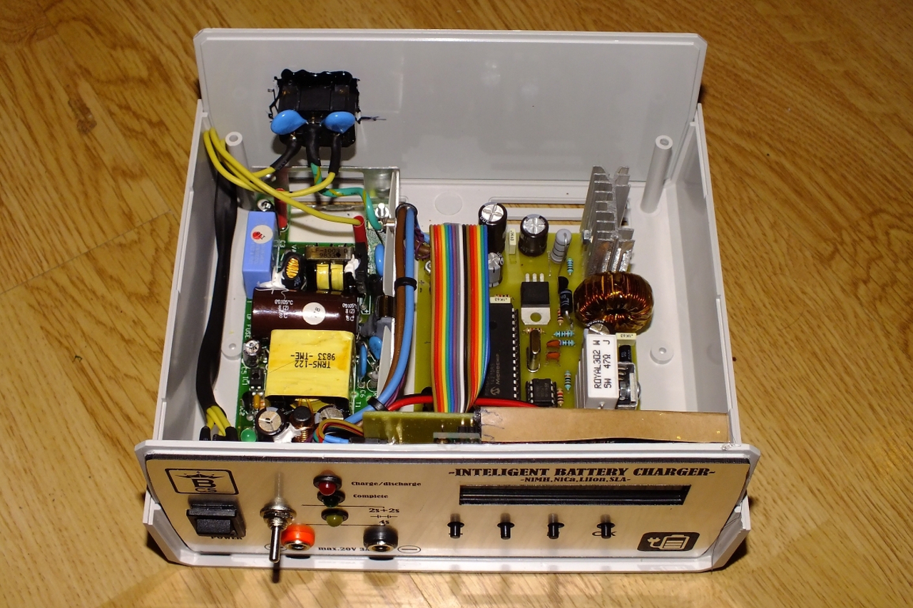

Szép munka,tetszik a dobozolás.A belseje is megérne egy fotót..

Hat nekem is kinai a honlap de leforditottam, ez egy inteligens tolto NiCd,NiMH,LiPo,olom savas akkumulatoroknak lemeritti feltolti automatan, a tolto aram bealithato max 3A. Figyeli a homersekletet is es 40 C-fok felett lekapcsol. En egy 60W laptop tapot raktam bele es problemanelkul mukodik. Szerzo videoja

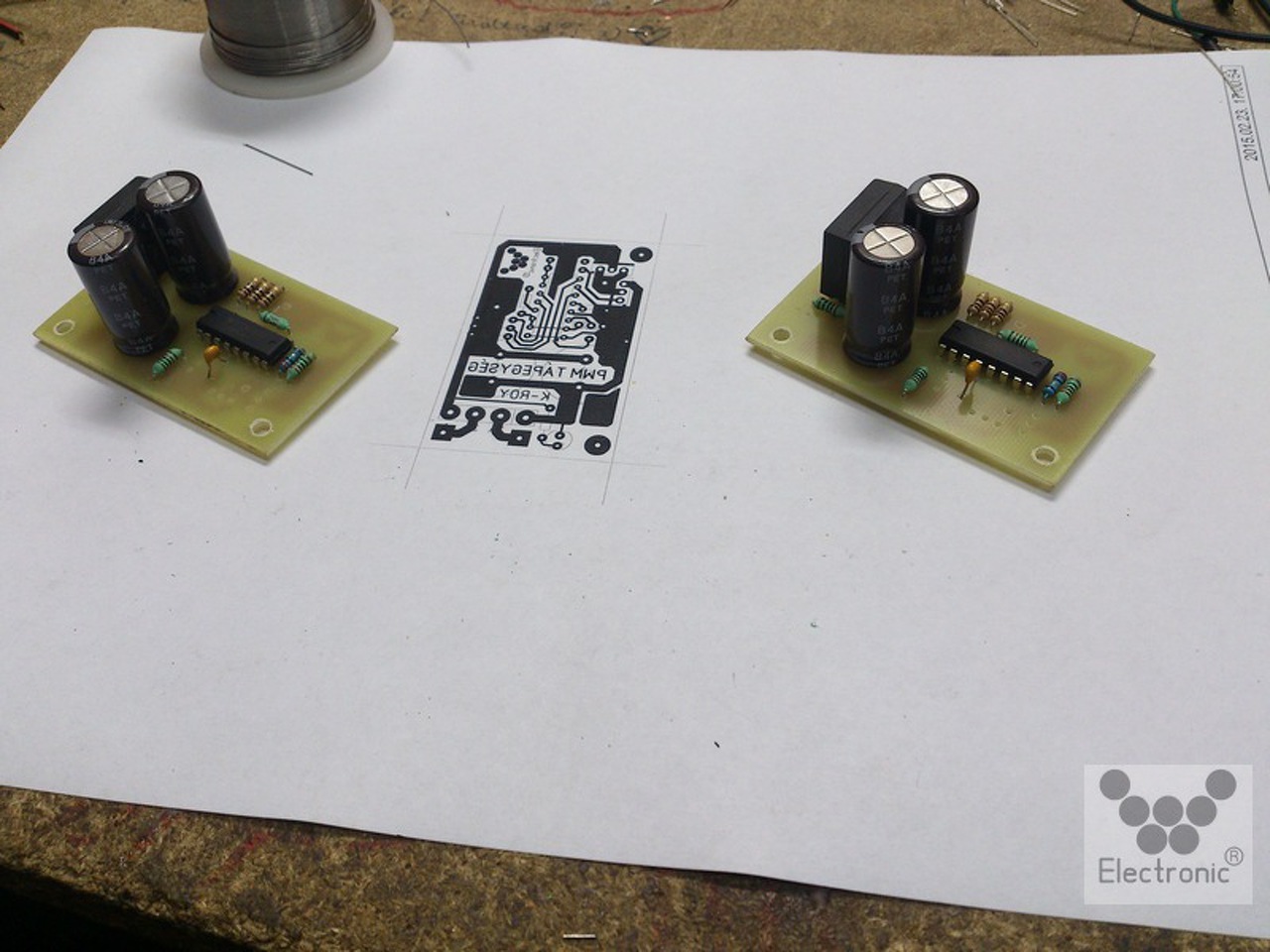

Elkészült nemrég egy tápegység, amit egy tetováló barátomnak készítettem, a forgó gépekhez. PWM vezérlésű tápegységet készítettem neki, mivel ezek kis DC motorokkal valósítják meg a tű mozgatását. Egy PC tápegység doboza lett az alap, amit átvariáltam a magam kedvére kicsit. Dupla táp van benne, hogy két gépet két külön beállítással lehessen használni, mivel mind más és más. Az egész megjelenés és elrendezés a saját ötlet, mert ismerem mi tetszik neki. A meghajtás TL494-el valósítottam meg. A kimenetet 0-22V-ig lehet állítani max. 2A-ig. A kitöltés 1-99%-ig állítható, a freki kb. 30kHz. A panelműszereknek nincs saját tápja, így 2V-tól kapcsol be és mér, de ez nem zavaró. Van benne egy aktív hűtés is, ami kb.45foknál kapcsol be és 30foknál ki. Elmondása szerint nagyon jó lett minden szempontból. Készült egy tetkó a lábamra ezzel a táppal hajtott gépekkel is, ami az elhivatottságot tükrözi. A kép egy általam készített valós áramkörről készült, hogy ne valami "netes" képet hordjak magamon. Megosztok Veletek néhány képet is, hogy ne csak beszéljek...
(#) zolika60 válasza zosza18 hozzászólására (») Feb 25, 2015 / 2
Jó lett gratulálok! A beültetési rajz is mindig kéznél, ....izé akarom mondani lábnál lesz.

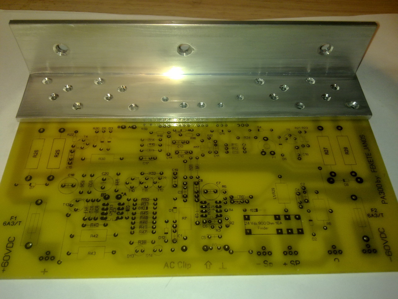

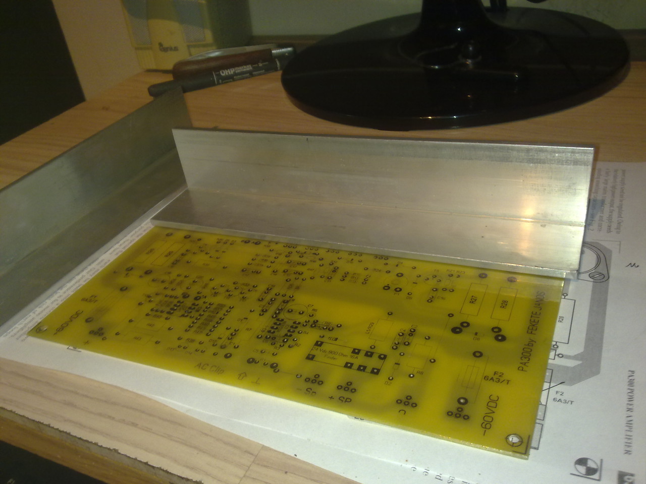

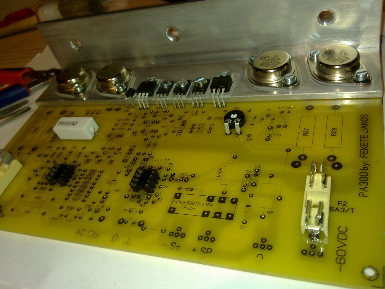

Lassan fél napja művészkedek a nyákkal de még mindíg csak ekkora elkészültségben van De ahogy a mondás tartja ..
(#) CIROKL válasza janimester hozzászólására (») Feb 25, 2015 / 1
Jó és szép munkához idő kell , az alkatrész beültetést mindig a legalacsonyabb alkatrészekkel kezdjük és folyamatosan haladva a leg magasabbig .
(#) janimester válasza CIROKL hozzászólására (») Feb 25, 2015 / 1
Igen így van, csak valahogy most fordítva kezdtem el
(#) nagysasy válasza janimester hozzászólására (») Feb 25, 2015 / 2
Még egy tanács : a teljesítmény ellenállásokat ne ültesd le a panel szintjére. Emeld meg őket.
(#) janimester válasza nagysasy hozzászólására (») Feb 25, 2015 /
Igen meglesz, kár volt ennyire sietni vele még szerencse hogy csak egyet tettem be így.

Es egy kep a belsejevel

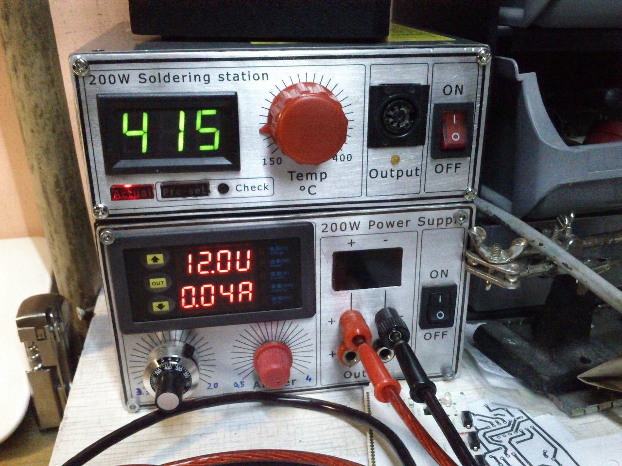

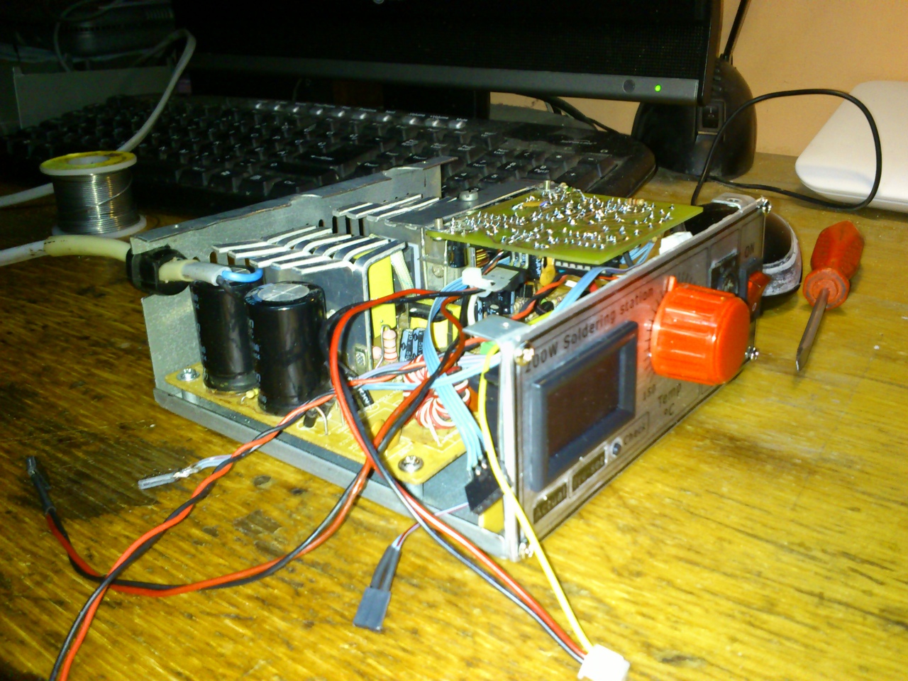

Megépítettem én is az oldalon található forrasztóállomás II -t.

Én akárhogyan böngészgetem az oldalt, a kapcsolási rajzot, meg a picbe égetendőt nem találom. Valami infó esetleg? Jó kis töltőnek tűnik.
(#) Beradan válasza Izeg. hozzászólására (») Feb 26, 2015 /
A baloldali "Descargas" menü alatt találhatóak. >UniversalBatteryCharger

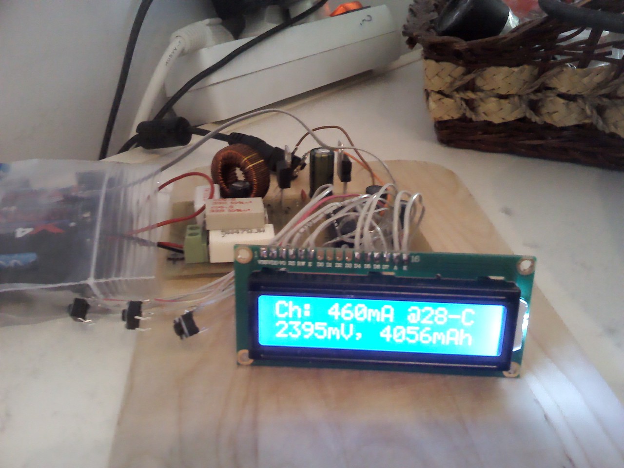

Látom a töltők mennek most,én ezt csináltam meg,egyenlőre doboz nélkül próbálgatom hogy egyáltalán érdemes-e a dobozt erőltetni. Úgy tünik eddig hogy működik.
Most azon törpölök hogy ezt is hozzá építem.
(#) kaqkk válasza szines hozzászólására (») Márc 2, 2015 /
És miért nem tettél fel képet a saját töltődről ?
