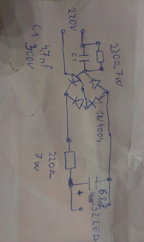

Sziasztok lenne egy nagy kérdésem. Sorba kötöttem 32 db ledet. 230rol szeretném futtatni.A ledek paraméterei Áram 50mA Feszültség 3,10 V Hatékonyság/W 129 lm/ Teljesítmény 0,19 W Gyári kód NSPWR70CSS-K1 B4 / 6 3-6 P07-09 fehérled Nichia Superflux LED weiß NSPWR70CSS-K1.Na most csináltam egy bekötést de az ellenállások mindig kifüstölnek. Valaki tudna egy jó bekötést rá. A válasz előre is köszönöm.
Ez a kapcsolás úgy rossz, ahogy van.
230 volt egyenirányítva 325 volt DC körül van. Ha a ledeket sorba kötötted, a nyitófeszültségük összeadódik. Tehát a ledeken összesen 32*3,1=99.2 volt esik. Ez kivonódik a tápfeszből, ami 325V. Így még mindig marad 226 Voltod, aminek az ellenálláson kell esnie. Ez meg lényegesen több, mint amit az ellenállás el tud fűteni. Vegyél inkább egy megfelelő tápot. A hozzászólás módosítva: Márc 22, 2015

igen néztem a képeket. Sajnos annyira amatőr vagyok hogy nem tudom egyedül összerakni a rajzot. Ezért kértem a segítségeteket.
Akkor talán pont nem a 230V-al kéne elkezdeni . . .
Jobb lenne ha keresnél valakit, aki látott már ilyet, mielőtt valaki meghal!
A veszélyekkel tisztába vagyok. forrasztani tudok és az alapokkal.
Idézet: „(#) reloop válasza kopasz5 hozzászólására (») Válasz • 11:18 / Szia! Kulcs a megoldáshoz.” A skoris linket csak ajánlani tudom. A hozzászólás módosítva: Márc 22, 2015
köszönöm a sok választ amivel nem tudok mit kezdeni. a veszélyekkel tisztába vagyok tanultam elektrot. csak nagyon régen. Egy rajz kelet volna nektek könnyeben megy hisz nap mid nap benne vagytok. Könnyeben tudjátok kiszámolni tudjátok mit hova kell rakni. De látom nem nagyon akartok segíteni.KÖSZÖNÖM.
