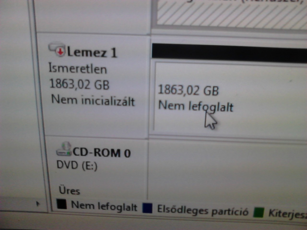

Egy kis segitséget szeretnék kérni adott volna egy WD 2 T winyó típusa WD20EARX sata 64mb cache , a hd sentinel felismeri de a win nem akarja egyik napról másikra csinálja ezt , külsőre látható sérülés nincs rajta. Mi a bubánat csinálhatja ezt vele ,esetleg létezik hozzá valami program amivel meg lehet csinálni??? találkoztatok már ilyen hibával ? vagy alapjáraton Tipus hiba.
Vizsgálat nélkül nehéz pontos diagnózist adni, de igen - ez jellemzően a Green WD-k hibája. A hibás szektorok magas száma miatt elfogyott az erre a célra fentartott tárterület (Glist corruption), ilyenkor a firmware letilt. Ez időlegesen feloldható (amíg az adatok lementhetők róla), de maga a hiba nem javítható. Ha a Sentinel „attributum5” hibát jelez, akkor ez van.
Amúgy lehet még SATA adatkábel hibája, tápellátási hiba, partícióstábla törlése - egy kép a lemezkezelőről nagyon sokat segítene... A hozzászólás módosítva: Márc 2, 2015
Itt a kép , hátha segit szeretném megmenteni ha megoldható és köszönöm a segitségedet
Azt látni rajta, hogy nem Glist hiba lesz (szerencsére). Viszont amit kértem: jobb klick a számítógép (sajátgép) ikonon, kezelés, lemezkezelés - itt található amit kértem.
(ha megtaláltad, nyomj egy ALT + Print Screen-t, ezzel a vágólapra teszed az aktuális ablak képét - nem kell fotózni) A hozzászólás módosítva: Márc 2, 2015
Igen, erre. Ezt megelőzően volt partíció és adat ezen a merevlemezen, tehát használtad?
Igen használtam egyik napról a másikra csinálta ezt , szerinted??
Valami törölte róla a partíciót. A winyód gyakorlatilag hibátlan, és pontosan olyan üres mint egy gyári új, amit most raknak először gépbe.
Ha csak használni akarod, akkor először jobbklick a baloldali kisebbik ablakon (ahol inicializálatlannak jelzi), lemez inicializálása, - ezután jobbklick a jobboldali hosszabbik sávon, új partíció létrehozása, formázása és kész - használható. Ebben az esetben minden rajta volt adat elveszik róla!!! Ha az előzőleg rajta levő adatok is kellenének, az bonyolultabb, menteni kell ami mindig kétesélyes dolog. Első nekifutásra próbáld meg ezzel. Minden feltett kérdésre a pontos választ kell megadni, inkább ellenőrizd kétszer!

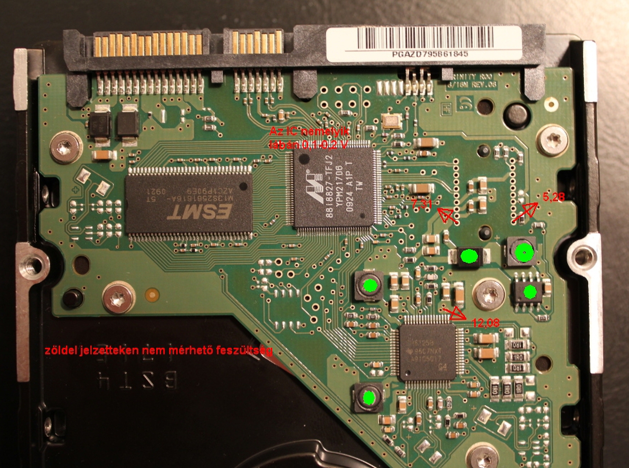

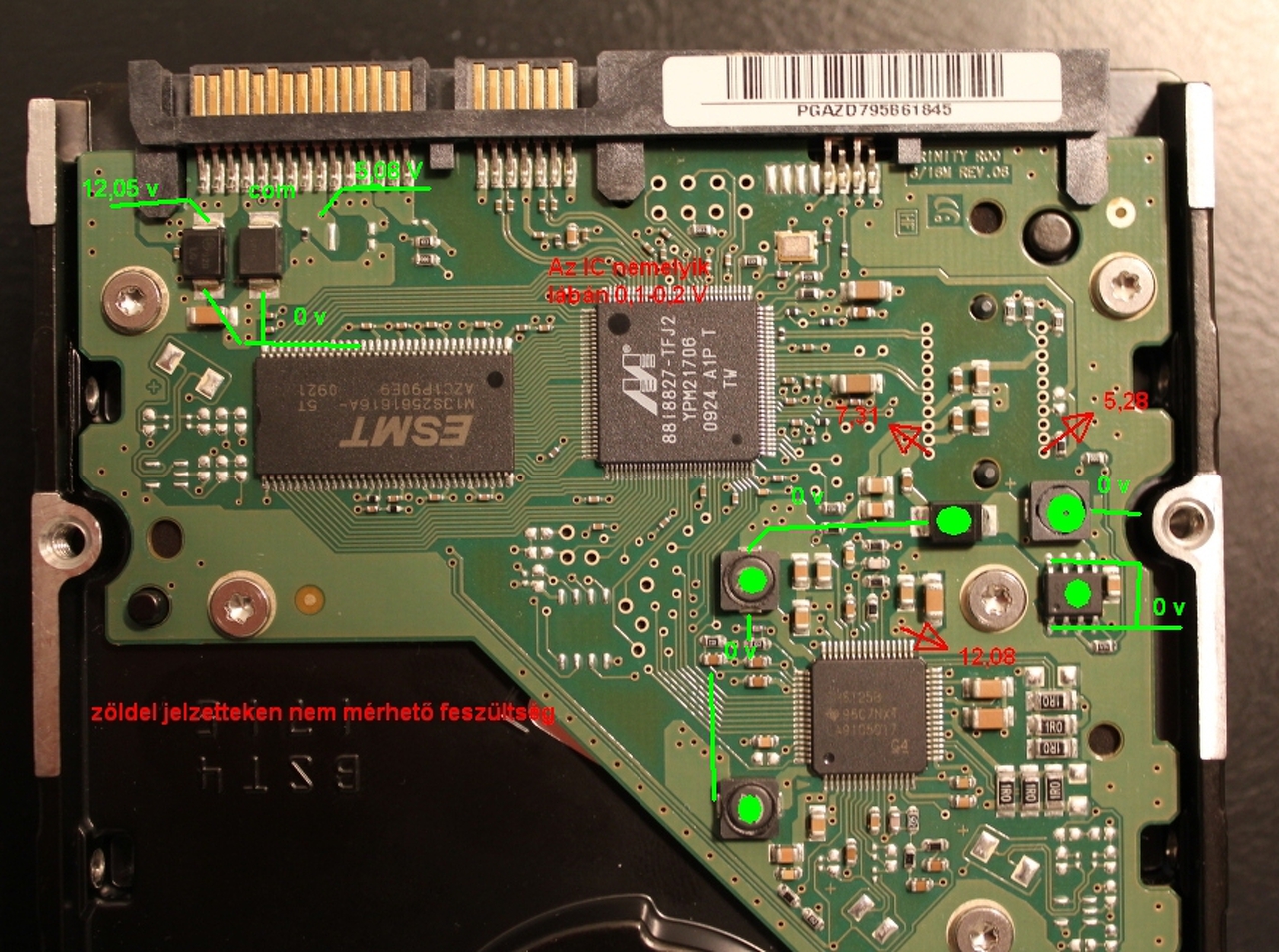

Üdv! Samsung HD154UI hdd 5 V-os biztosíték értéke után érdeklődnék(a kis mákszem jobbra), valamint arról,hogy mi okozza általában a "kiégését"?Holnap szeretném megméregetni és segítene az infó a hiba keresésében.

Az esti kérdésem igencsak elhamarkodott volt! Mentségem nincs, annak ellenére, hogy egy külföldi fórumban talált kép alapján tettem fel. Az a "mákszem" egy igen magas (200Mohm felett) értékű lehúzó ellenállás lehet és nem ott van a baj. -A baj ott van, hogy azt se tudom, hol keressem a bajt!- A baj pedig az, hogy a hdd fel se pörög. A képen jelöltem pár mérési eredményt. Jó tippet, segítsé- get köszönettel veszem! A Marvel-ha jól tudom-IC-n lévő felirat: " Az IC némelyik lábán 0,1-0,2 V" A hozzászólás módosítva: Márc 14, 2015

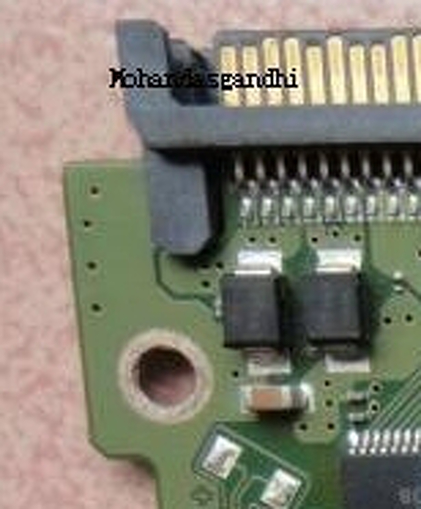

Azok szupresszor diódák, amik túlfeszültség esetén védik az elektronikát. Ha az egyik ledurrant mennie kellene, mert működés szempontjából nem léneges. kivéve, ha rövid záras, de ezeesetben csak le kell szedni a panelről.
Olyan, mintha nem kapna rendes tápfeszültséget.
A supressorok pozitív oldalán (+ a jelölése) mennyi mérhető?
Köszi,hogy foglalkoztok vele.Kiegészítettem a képet.
A Marvell engedélyezi a motorvezérlőt? Sajnos nem találok róla adatlapot. A hozzászólás módosítva: Márc 14, 2015
A Marvell CPU vezérel mindent. Ebben van a firmware indító része is. Ha az szállt el, akkor már régen rossz. Megmérted amit kértem?
(a két supressor, az a két fekete kocka az első képeden) A hozzászólás módosítva: Márc 14, 2015
Arra gyanakszom én is, de nincs tapasztalatom hdd téren.
A mérést az előző hsz-emhez mellékelt képen láthatod.
Olyan, mintha a vezérlő CPU nem kapná meg az 5V-ot. Végig kell mérni az 5V-os ágon mindent (sajnos már találkoztam olyannal is hogy a nyák átvezetése szakadt meg belül (többrétegű a nyák, ezért forrasztani is igen igen óvatosan lehet!)
A supressorok biztosan nem rosszak - ha valamelyik leül, a táp be sem kapcsolna.
Másutt lesz ott a gond. (nem ez az a Vaterás winchester amit már harmadszor adtak el tegnapelőtt?)
Köszi, neki állok.

Vaterás, de még a múlt héten vettem kíváncsiságból,meg hátha szerencsém lesz, a nem pörög fel hibával.
Erre gondoltál? |
