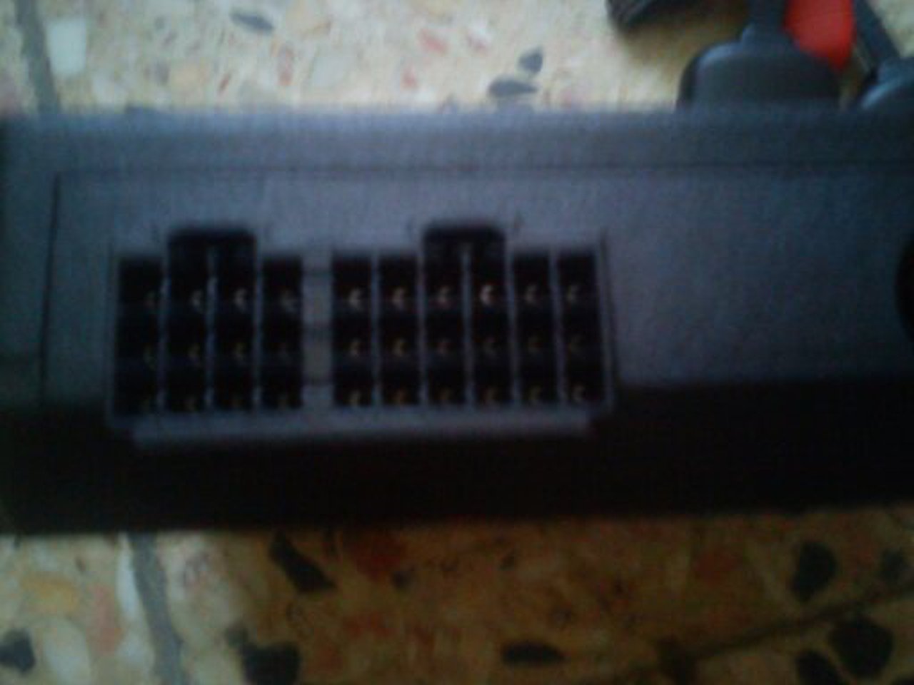

Sziasztok,van egy új riasztóm még nem volt beszerelve,viszont nincs bekötési rajzom hozzá, tipusát nemtudom nincs ráírva. Ebben kérném a segítségeteket,hátha a képek alapján beazonosítható (az első kép a dobozáról készült) előre is köszönöm.
Anélkül, hogy ismerném a konkrét típust (jelentkezzen, aki ránézésre megmondja a világ összes autóriasztójának a típusát és a bekötését is birtokolja), az AUDI felirat biztos nem véletlen. A másik dolog a távirányítók mellett az immo jeladók jelenléte, valamint az ezeket fogadó rész és a hozzá való kábelkorbács hiánya, ezek nem sok jót sejtetnek neked a célod eléréséhez. Egy törölt jofogasos hirdetésen kívül nincs sok minden róla a neten...
Az immó fogadórész a kábelkorbács az infraérzékelő és a sziréna is megvan,csak azt nem fényképeztem le. A kábelkorbács csatlakozójába nincs beledugva az immó fogadórész vezetékének 3db saruja,az infra 3db saruja és a led 2db saruja. A szirénán JS1064MGB írás van. A központi egységbe belenéztem a panelra ELSER RS 1018 REV.02 van irva.
Akkor a technikai feltételek adottak, ha nem találsz hozzá leírást, akkor bosszantóbb lesz a dolog.
A jófogásos hirdetéshez nincs köze a hozzád kerülésének?
Ez ránézésre egy specifikus olasz riasztónak tünik... kb 10 éves
immo kulcs= sok olasz riasztó vészkikapcsolója nézett ki hasonlóan. ezért gondolom 10 évesnek mert akkor tájt volt ez divat. Ha szétbontottad akkor keresd meg a test és +12v hol mehet be, a relék kivezetéseit szintén látnod kell, azok az index és kpz szálai lesznek, a maradék: bemenetek amire riaszt és egy két kimenet amit próbalámpákkal ki tudsz mérni, de a panelon az is látszódik mi a bemenet és mi a kimenet.... szerintem felejtős mert ha valami programozható lesz benne akkor az lehetetlen A hozzászólás módosítva: Márc 4, 2015
Nem. SZerintem ezért adta el,bár azt mondta nincs rá szüksége mert eladta az autót.
Lehet, hogy érdemesebb lett volna előtte szétnézni, bár gondolom nagyon meg kellett érnie megvenni, de így meg lehet, hogy kidobott pénz. A kivezetés megkeresősdi azért annyira nem egyszerű történet. És valóban ott van a programozhatóság kérdése is.
