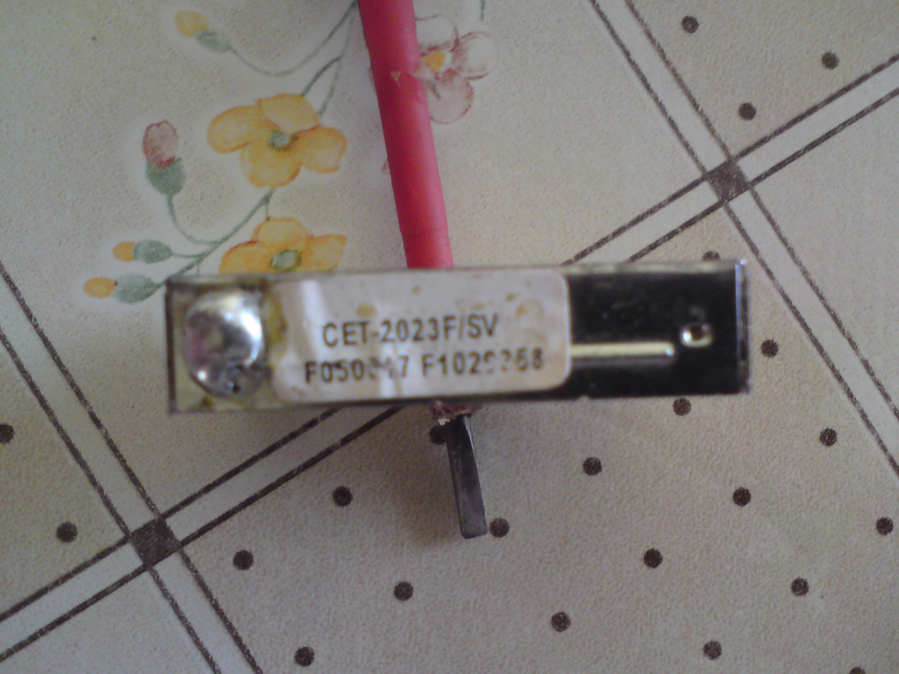

Sziasztok!Én egy a fotón mellékelt FM tunert keresek!
