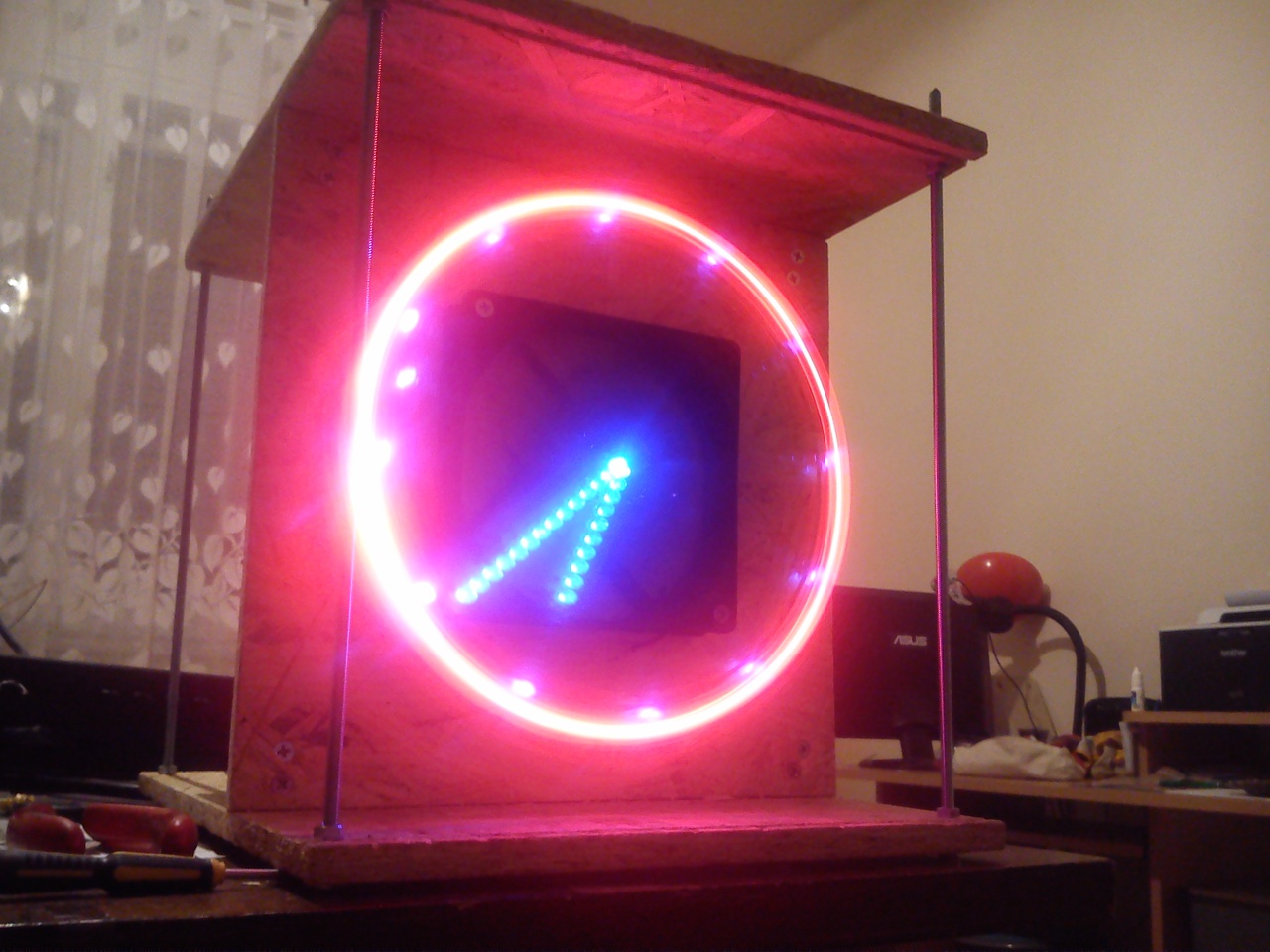

![]() Elkészültem a propeller órával. Köszönöm a segítséget nektek, de legfőképp Kkobrának, hiszen ha ő nem lett volna, én már ötször fel is adtam volna Köszönöm mégegyszer ![]() (a piros fényt csak a kamera nem bírja, azért olyan erős)
