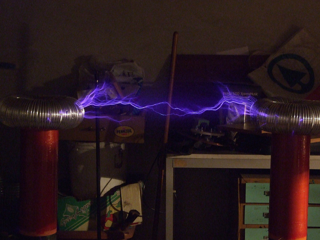

Csináltam egy duál tápvonalas meghajtást. Azon kívül, hogy nagyon bonyolult az egész elrendezés, még több ózont is termel, mint a normál kialakítású, nem tudom miért.
A szekunder oldalon nincs rögzített földpotenciál. 350W-os neontrafóról megy, eddig 50cm a max szikra, de azért még kicsit lehet tolni rajta, csak a primert is jobban szigetelni kell. Bővebben: Link
Sikerült a tetőkapacitáson elővarázsolni olyan hosszú szikrát amilyet akartam kb 8-10cm hosszat. Csak sajnos a meghajtó áramkörben by26 gyors-dióda nem bírta így az elfüstölt.
Ezúton szeretném megköszönni minden fórumozónak aki segített a nagy szikra elérésében. Köszönöm összehoztuk. Üdv.

Megosztanék egykét gondolatot a szekunder tekercs készítéséről hátha jól jön valakinek. A csévetestet alaposan lecsiszoltam finom 600-as csiszolópapírral, majd alapos áttörlés után a képen is látható lakkal szépen lefújtam kívül belül egy rétegben. Miután megszáradt átnéztem a csévetestet hogy van e valahol megfolyás vagy beleszáradt kosz, porszem amit szintén 600-as csiszolópapírral kijavítottam. A tekercselés után két rétegben ismét kapott a lakkból. A kiálló rézhuzalvégeket én személy szerint zugsorcsőbe rejtem és pillanatragasztóval erősítem a csévetesthez. A zománcozott rézhuzal végét én vihargyújtóval szoktam leégetni mert a kaparás igen macerás és könnyen végzetes hibához vezethet. A tetőkapacitás formája tapasztalataim szerint a toroid szerű forma a legjobb választás. Az anyagnál a legjobb választás az alumínium. És végezetül a primer helyzete sem mindegy. Tapasztalataim szerint a primer helyzete befolyásolja legjobban a szikra hosszát és ezt csakis kísérletezéssel lehet a legjobban megállapítani úgy hogy a tetőkapacitás formákat is cserélgetni kell és ahhoz állítani a primer magasságát míg el nem érjük a számunkra megfelelő szikrahosszt (pl.: ha konzervet raktam a tetőkapacitásnak akkor feljebb kellet raknom a primert ha az aluhűtőbordát akkor kicsit lejjebb.) . Nekem 8-10cm hosszú szikrát sikerült kicsikarnom. Üdv.
