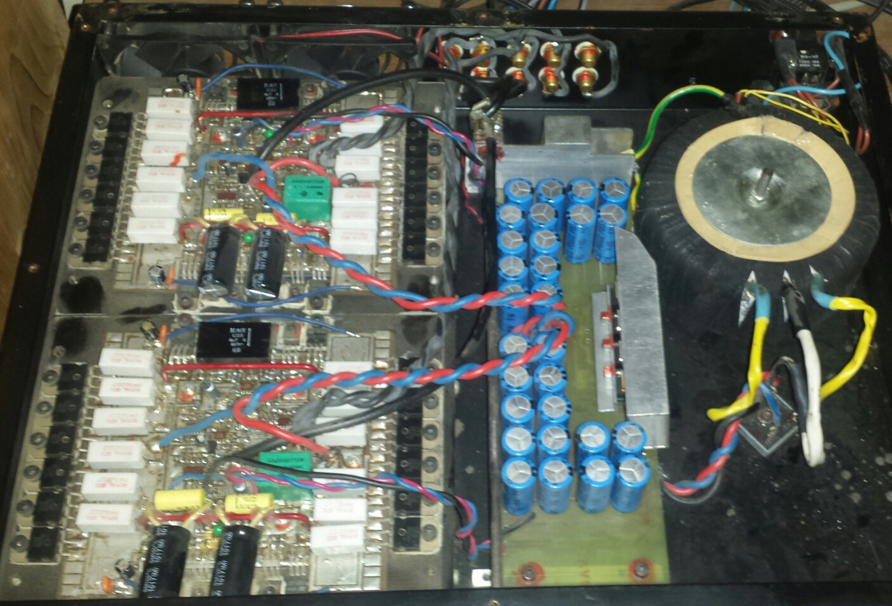

Vegtranyok is rendben vannak ,eszembe jutott meg a muveleti erosito is az nem megetett tonkre vagy valamelyik To-92-es tranzisztor talan?
A diodakat vegignezegettem azok rendben vannak
A kapcsolás erre az erősítőre hasonlít. A kis hangerőn észlelt torzítást többnyire keresztezési torzításból származik, ezért kértem a nyugalmi áramra legfőbb hatással lévő tranzisztor mérését. Az egyezés jó jel.
Még ennél a szálnál maradva, mérj feszültséget a két csatorna 5W-os, pár tized ohm-os ellenállásain. Ha a torzítást produkáló csatornánál 0V esek rajtuk, míg a jó oldalon 5-10mV, akkor még van keresni valónk ezen a téren.
Mindket oldalon nyugalmi helyzetben az emitter ellenallasok feszultsege 0mV
Mivel potit nem látok, segédellenállással kéne egy kis nyugalmiáram-növekedést kierőszakolni. Rá tudnál nézni szkóppal, hogy valóban keresztezési torzítással állunk-e szemben?
Sajnos jelenleg meg nincs ithon szkop,de valami biztosan kiment benne mert a ket panel teljesen egyforma es a masik tokeletes ,a rossz panellell egyszer annyi tortent hogy a hutobordahoz vagy az egyik vegtranzisztorhoz hozzaert az egyik tapvezetek es ott volt egy kis szikra mert a hutoborda meg ugye a 0-an van ez okozhatta a bajt valahol
Ilyen előzmények után hibás alkatrészt érdemes keresni.
Lehet hogy valamelyik kisjelu tranzisztor? Vagy elko? Muveleti erosito akkor nem lehet rossz?

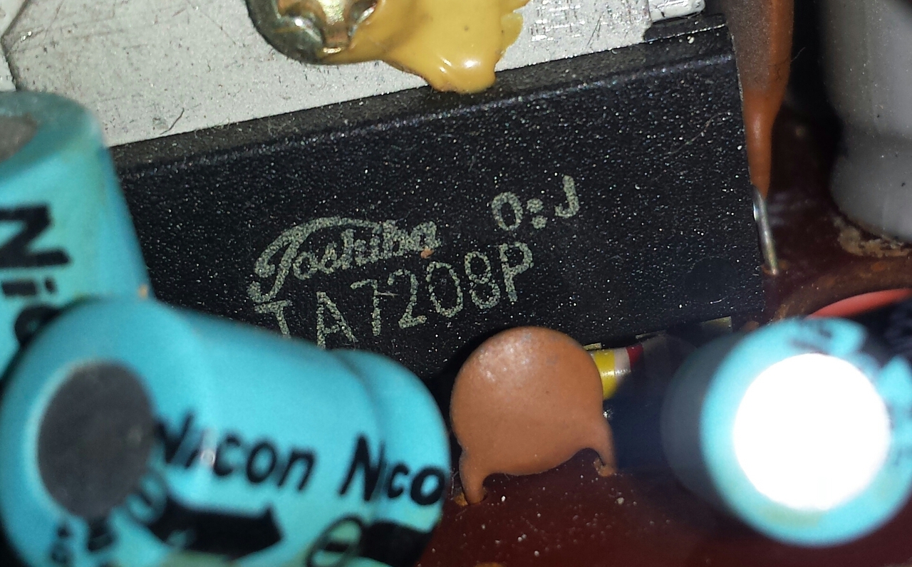

Sziasztok! Egy hordozható radioval kapcsolatos a problemam. A jelenseg a következő: a készülék kikapcsolasa utan picivel mindkét hangszóró nagyot pattan. A tápszűrő eljot 4700µF már kicsereltem de semmi változás. Lekötöttem a bemenetrol a bejövő HF jelet akkor is csinálja. A végfok TA7208P tipusú. Azért bosszantó mert a hangszóróknak leszakat a mozgóvezetéke egy idő utan. Van megoldás?
