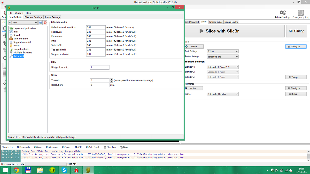

Mit ajánlanátok a következő nyomtatási "hiba" javítására:
a kinyomtatott (3mm PLA) anyagok alja, ahol az 55 fokra melegített üveggel találkozik, szinte tükör sima lesz a nyomtatás végére és szerintem emiatt az alsó 1-2 réteg szélesebb a többinél. Valami ilyesmire kell gondolni: Kép Feketével nyomtatok, az első réteg világos szürke színű és elég vékony, tehát közel van a fej az üveghez. Ha távolabb viszem, akkor feketébb lesz, tehát vastagabb az első réteg, de akkor meg sokkal hajlamosabb a sarkok felkunkorodása. Ugyanez van ha lejjebb veszem a hőfokot. mdavid: amit tőled kaptam nyomtatás, azoknál az alsó réteg nem tükör sima és nem is jelentkezik ez a hiba. Tehát nálad valami jól van beállítva ![]() Cura-val nyomtatok. Nincs közvetlen hűtése a nozzle-nek, csak a coldend-nek. PLA hőfok 200 körül szokott lenni. Nem nagyon találtam leírást arról, hogy mi az ideális távolság az üveg és a nozzle között (leszámítva az A4-es papír esetét). A hozzászólás módosítva: Márc 13, 2015
Azokat még kaptonnal nyomtattam neked. Most üveglap van hajlakkal, és most már fényes az alja. Viszont most sincs ilyen kúpossága a felületnek. Szerintem a beállításokkal van valami gond. Amúgy nekem érdekes módon az vált be, hogy Repetieren belül Slic3rrel dolgozom fel a fájlt, és Octoprinttel nyomtatok. Sokkal szebb a nyomat, Repetierrel eddig sokszor volt rücskös az első réteg széle, akárhogyan kalibráltam a nyomtatót. Most Ocroprinttel tökéletes az alja is, szerintem próbáld ki, úgyis ott a Pi.
De ha gondolod, elküldöm a beállításaim printscreenjét.
Rendben, hétvégén kipróbálom.
Egyébként a Cura is szebben nyomtat a Repetier-nél. Screenshot jöhet
Nekem a Cura borzalmas volt, szétrázta a gépet. Itt van minden beállításom
Nem tudom, nálam az alapbeállítás volt
Octoprint-be is a Slic3r által létrehozott GCode-t töltöd fel?
Igen.
Most még szeretnék szerezni egy webkamerát, hogy láthassam is a laptopról a nyomtatást
Egyszerű az oka. Az első réteg vastagsága nem megfelelő. Egyszerűen lemérheted egy tolómérővel a rétegvastagságot, ha csak 1 réteget nyomtatsz ki. Én ezt a vastagságot is be szoktam állítani pontosan. Ami a tapadást illeti üveglapon csupaszon nehezebben tapad, emiatt nem is igazán lehet beállítani ez esetben a rétegvastagságot (jobban rá kell nyomni az első réteget), ezért torzul az alsó pár sor. Többek közt ezért nyomtatok én kaptonra 60 fokon. Arról még nem jött le semmi.
Mennyire állítod be az első réteg vastagságát?
A kaptonos megoldás nálam is működik már, de sokszor nem bírom leszedni az anyagot a kaptonról, így kaptonostól jön csak le, emiatt azt meg mindig újra kell ragasztanom.
Ha a programban 0.3mm van beállítva, akkor az első nyomtatott réteg is annyi legyen, ha 0,2 akkor a 0,2. etc etc... A lényeg, hogy pontosan annyi legyen a kinyomtatott, mint a szeletelő programban első rétegnek beállított.
Én ezzel nem értek egyet, nekem fele olyan vastag az első réteg, mint a több. Kivéve a 0,1 mm-nél. Ott ugyanolyan. Mégis tök jó nyomatokat készítek.
Gondolom a szeletelő programban az első réteged vastagsága szintén felére van véve, mint a többi. Csak tapadási probléma esetén szokás "belepaszirozni" az első réteget az alapfelületbe, egyébként fölösleges.
Nem azt írtam, hogy olyan vastag legyen az első réteg, mint a többi, hanem hogy annyi legyen a gép által kinyomtatott, mint amit a slicerben beálít.
