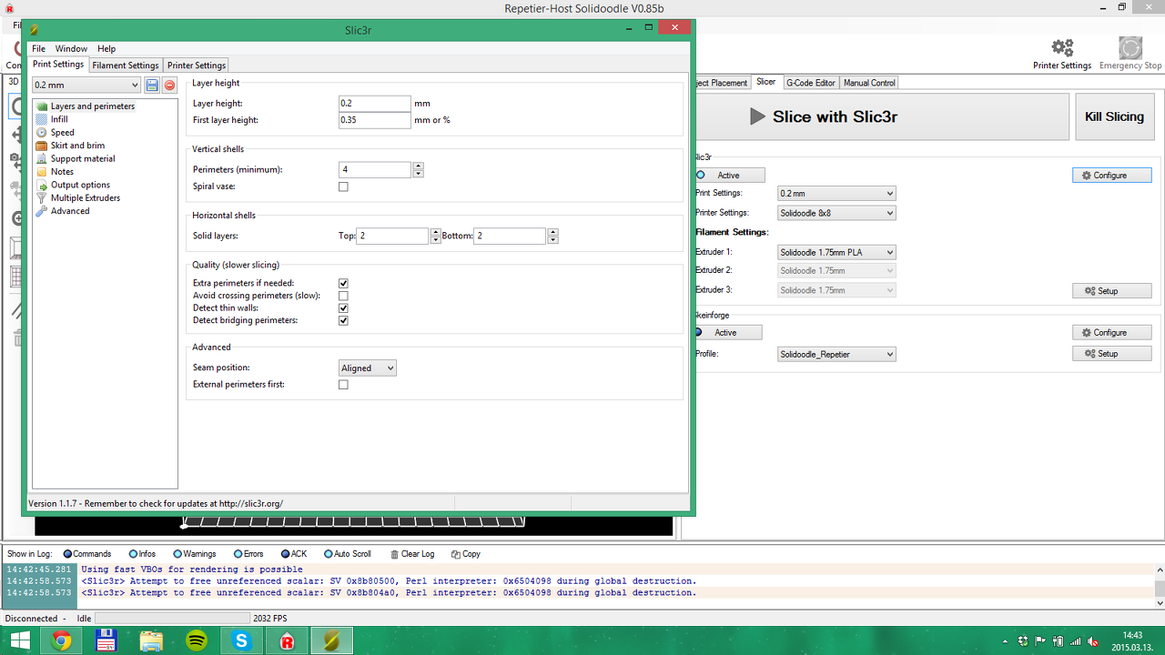

Mit ajánlanátok a következő nyomtatási "hiba" javítására:
a kinyomtatott (3mm PLA) anyagok alja, ahol az 55 fokra melegített üveggel találkozik, szinte tükör sima lesz a nyomtatás végére és szerintem emiatt az alsó 1-2 réteg szélesebb a többinél.
Valami ilyesmire kell gondolni: Kép
Feketével nyomtatok, az első réteg világos szürke színű és elég vékony, tehát közel van a fej az üveghez. Ha távolabb viszem, akkor feketébb lesz, tehát vastagabb az első réteg, de akkor meg sokkal hajlamosabb a sarkok felkunkorodása. Ugyanez van ha lejjebb veszem a hőfokot.
mdavid: amit tőled kaptam nyomtatás, azoknál az alsó réteg nem tükör sima és nem is jelentkezik ez a hiba. Tehát nálad valami jól van beállítva
Cura-val nyomtatok. Nincs közvetlen hűtése a nozzle-nek, csak a coldend-nek. PLA hőfok 200 körül szokott lenni.
Nem nagyon találtam leírást arról, hogy mi az ideális távolság az üveg és a nozzle között (leszámítva az A4-es papír esetét).

(#) Mdavid válasza papaiatis hozzászólására (») Márc 13, 2015 /
Azokat még kaptonnal nyomtattam neked. Most üveglap van hajlakkal, és most már fényes az alja. Viszont most sincs ilyen kúpossága a felületnek. Szerintem a beállításokkal van valami gond. Amúgy nekem érdekes módon az vált be, hogy Repetieren belül Slic3rrel dolgozom fel a fájlt, és Octoprinttel nyomtatok. Sokkal szebb a nyomat, Repetierrel eddig sokszor volt rücskös az első réteg széle, akárhogyan kalibráltam a nyomtatót. Most Ocroprinttel tökéletes az alja is, szerintem próbáld ki, úgyis ott a Pi.

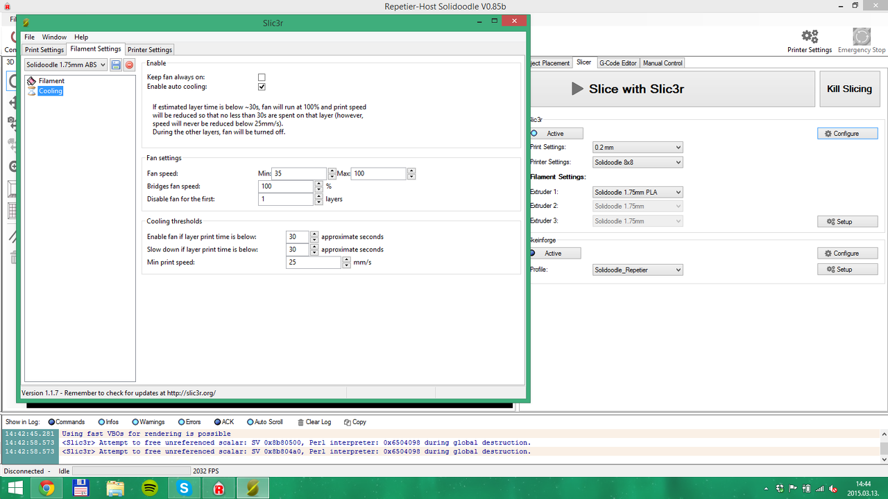

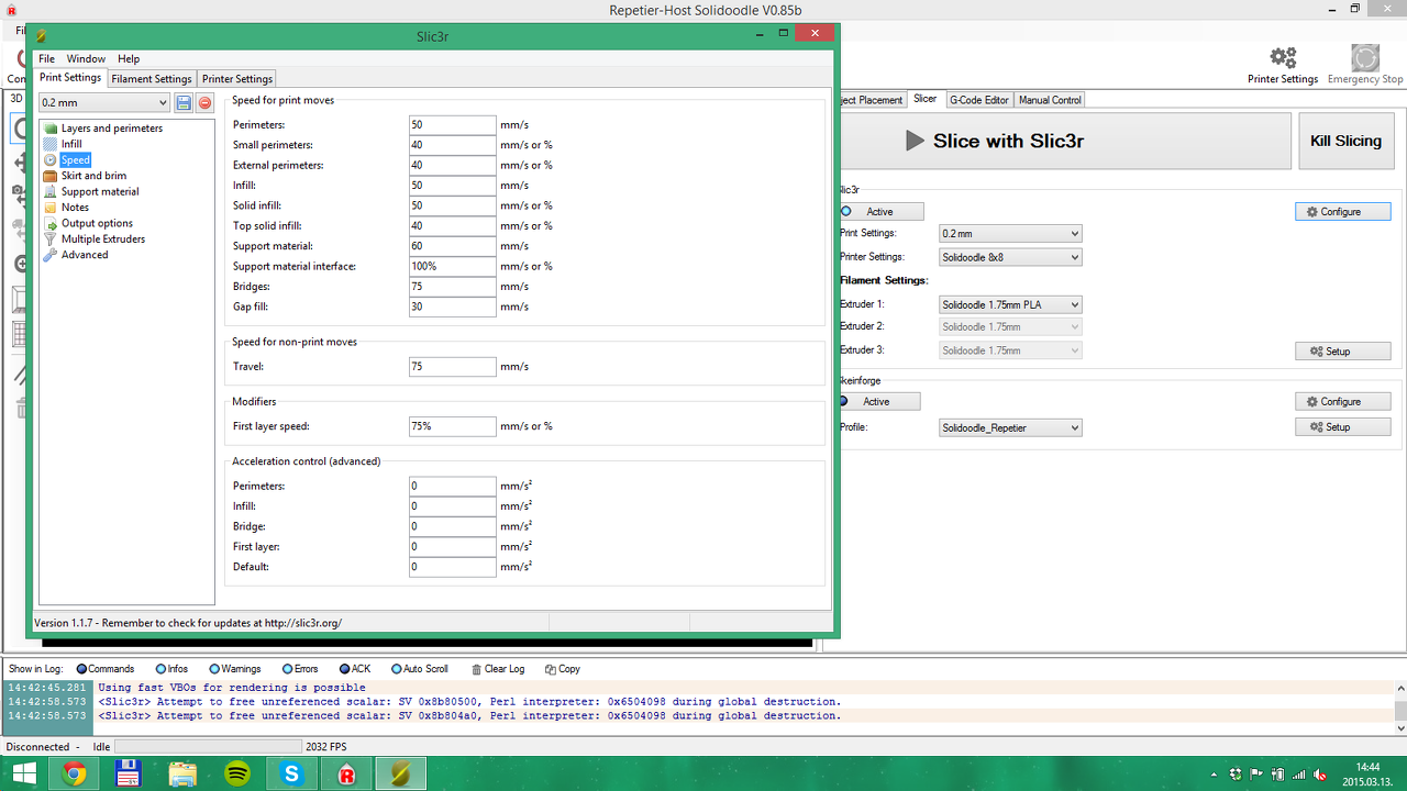

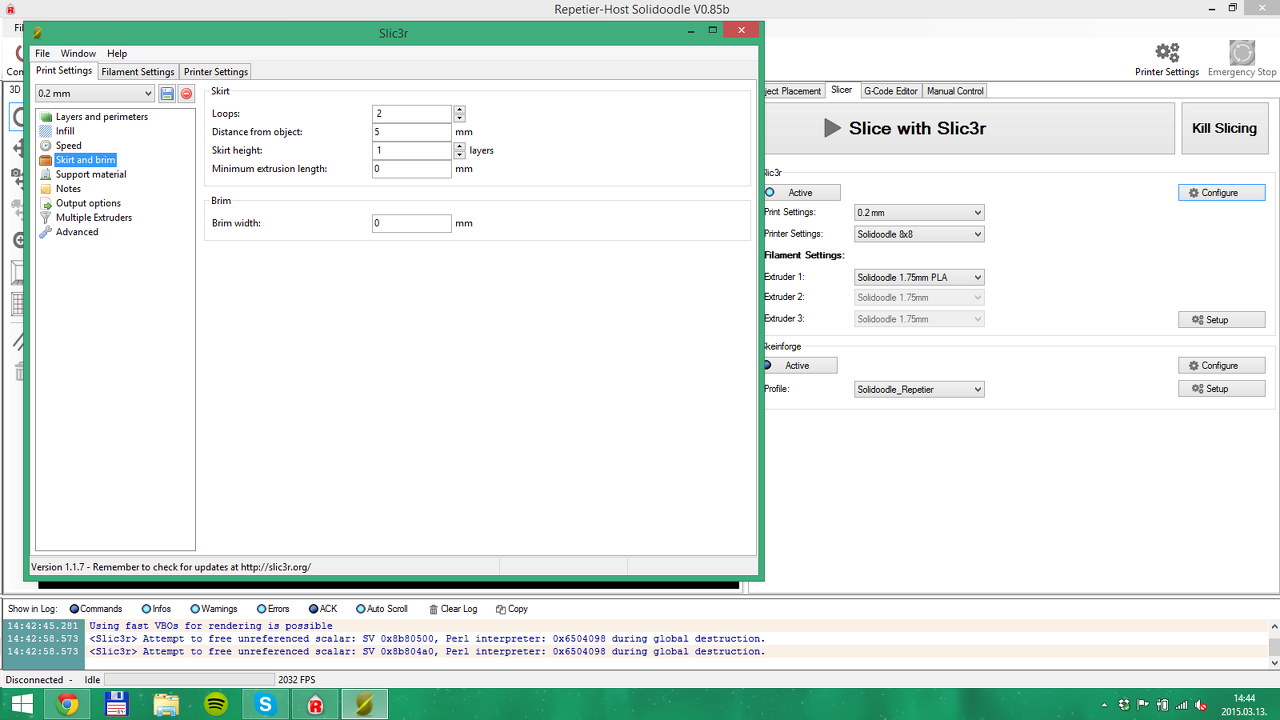

Nekem a Cura borzalmas volt, szétrázta a gépet. Itt van minden beállításom

(#) satpba válasza papaiatis hozzászólására (») Márc 20, 2015 /
Egyszerű az oka. Az első réteg vastagsága nem megfelelő. Egyszerűen lemérheted egy tolómérővel a rétegvastagságot, ha csak 1 réteget nyomtatsz ki. Én ezt a vastagságot is be szoktam állítani pontosan. Ami a tapadást illeti üveglapon csupaszon nehezebben tapad, emiatt nem is igazán lehet beállítani ez esetben a rétegvastagságot (jobban rá kell nyomni az első réteget), ezért torzul az alsó pár sor. Többek közt ezért nyomtatok én kaptonra 60 fokon. Arról még nem jött le semmi.
(#) papaiatis válasza satpba hozzászólására (») Márc 20, 2015 /
Mennyire állítod be az első réteg vastagságát?
A kaptonos megoldás nálam is működik már, de sokszor nem bírom leszedni az anyagot a kaptonról, így kaptonostól jön csak le, emiatt azt meg mindig újra kell ragasztanom.
Ha a programban 0.3mm van beállítva, akkor az első nyomtatott réteg is annyi legyen, ha 0,2 akkor a 0,2. etc etc... A lényeg, hogy pontosan annyi legyen a kinyomtatott, mint a szeletelő programban első rétegnek beállított.
(#) Mdavid válasza satpba hozzászólására (») Márc 20, 2015 /
Én ezzel nem értek egyet, nekem fele olyan vastag az első réteg, mint a több. Kivéve a 0,1 mm-nél. Ott ugyanolyan. Mégis tök jó nyomatokat készítek.
(#) satpba válasza Mdavid hozzászólására (») Márc 21, 2015 /
Gondolom a szeletelő programban az első réteged vastagsága szintén felére van véve, mint a többi. Csak tapadási probléma esetén szokás "belepaszirozni" az első réteget az alapfelületbe, egyébként fölösleges.
Nem azt írtam, hogy olyan vastag legyen az első réteg, mint a többi, hanem hogy annyi legyen a gép által kinyomtatott, mint amit a slicerben beálít.
