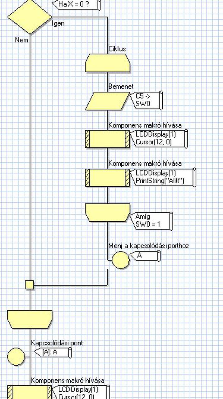

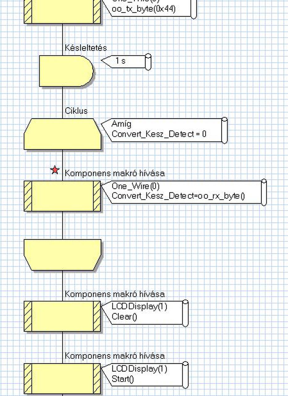

Szerintem ez a program azért nem működik, mert tele van olyan dolgokkal amiket alapból tilos csinálni.. Tele van feleslegesen ciklusokkal.. a képen pl a goto felett mi ez fps teszt ? Nyírjuk ki a kijelzőt, vagy mi a célja? Mellesleg a goto se ajánlott és ebben a programban felesleges is.. Ezeken kívül a ds se szereti a 2. képen lévő részt, sőt a kijelzőt felesleges törölni ha utána start van. Az én véleményem szerint újra kellene gondolni a programot és egyszerűbben megcsinálni. Pl kijelzés.. Nem lenne egyszerűbb csinálni egy kijelző makrot ahol kiiratsz mindent egyszerre? Miért kell mindenhol részinformációkat kiíratni, sőt ugyanazt 2X 3X? A változó értéke nem fog elveszni szóval mindegy hol íratod ki..
Nagyon köszönöm az infót .Megpróbálom át variálni a progit . Valószínű neked lesz igazad! nagyon köszi a segítséget .Az a baj , hogy érdemben csak kedden tudok vele foglalkozni.

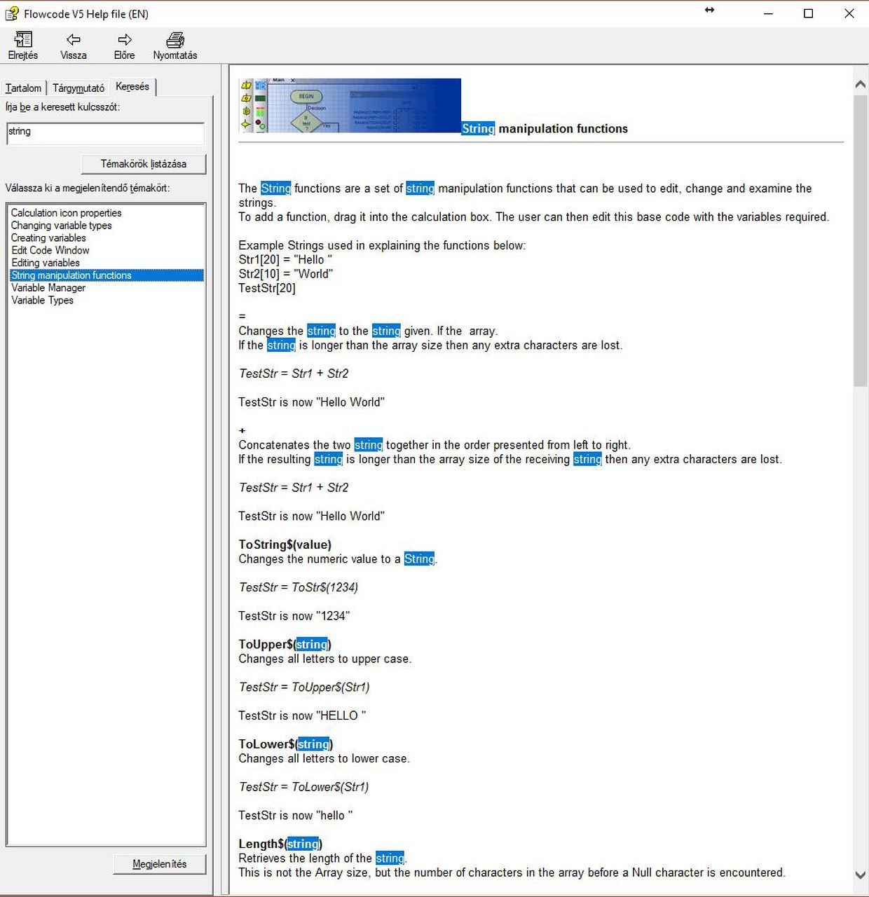

Had kérdezzem a stringműveletekről hogy melyik mit csinál hol találhatok leirást? Probáltam guglizni, de nem sok sikerrel. Azt már tudom hogy a kis kérdőjellel hívom elő hogy melyek a használatos műveletek, De hogy melyik olvaszt össze? melyik hasonlit? melyik keres ?vagy vesz ki -tól -ig? azt nem tudom... A hozzászólás módosítva: Jan 4, 2018
Biztosan kellenek azok a string műveletek? Bár, ha szeretsz magadnak problémákat okozni, akkor hajrá.
Párszor próbáltam, mindig ráfáztam...
A mellékelt képen van az, hogy hogy hozd elő, ahol példákkal van szemléltetve a használata.
Hát a nextionnal most kezdek ismerkedni! Ott az értéket amit meg akarok jeleníteni muszáj "házasítani" a címzéssel!
Meg aztán tegnap megjőttek az új APC220-as modulok! És szeretnék a nyomdokaidba lépni!!! ![]() Most minden helységben külön ESP küldi fel az adatot TS-re és a kapcsolok visszafelé ugyan igy működnek hogy TS-ről kérnek le field értéket és az alapján billenti a kapcsolót! Egyrészt fogyasztásban nagyon sok másrészt netfüggő Ugyhogy egy kicsit muszáj vagyok tanulni, meg foglalkozni vele! Pláne hogy szelektív címzést és összesített adatfelküldést szeretnék ( amit azután szét kell szabdaljak)
Köszönöm! Hát igen ha egyszerűen kerestem volna nem pedig tulbonyolítva.....

t0.txt="alma"
