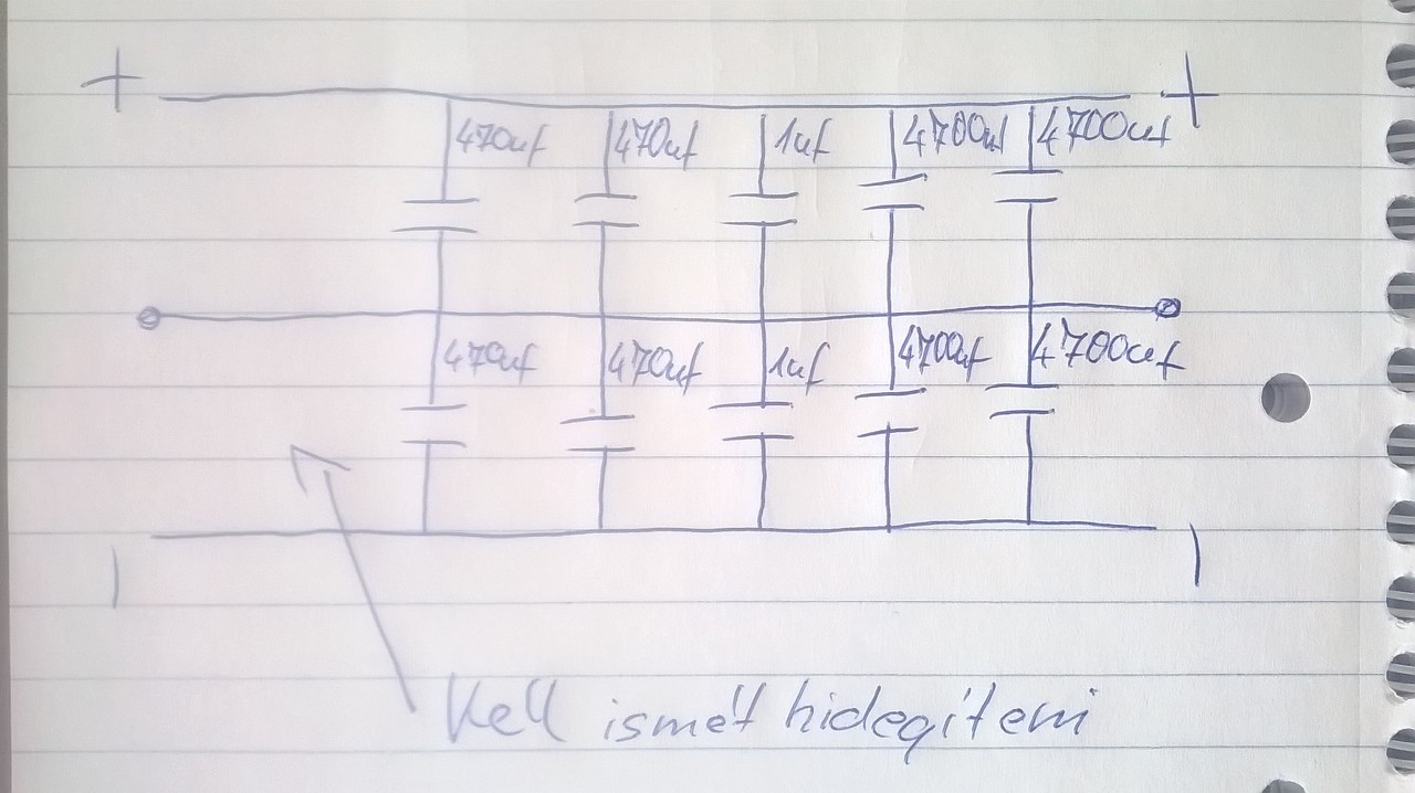

(#) tamasgal hozzászólása Márc 26, 2015 /
Segítséget szeretnék kérni!
Elkészültem az erősítő tápommal de utólag a birtokomba került 4db 470uf-es nagyon jóminőségű gyors kondi. A kérdés az, hogy ha már be vannak építve a nagyobb kondik után hidegítő folia kondik és még utánuk rakom ezeket a 470uf-es kondikat azokat érdemes e újra hidegíteni?
Köszönöm

(#) Sebi válasza tamasgal hozzászólására (») Márc 26, 2015 /
Nem kell.

(#) tamasgal válasza Sebi hozzászólására (») Márc 26, 2015 /
Köszönöm szépen!
