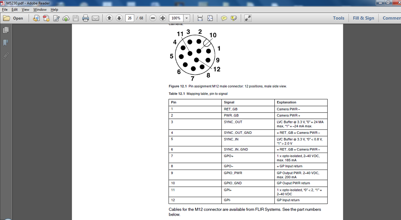

(#) pucuka válasza meone hozzászólására (») Márc 6, 2015 / 1
„External power operation 12/24 VDC, < 2.5 W absolute max
External power, connector type 12-pole M12 connector (shared with Digital I/O and Digital Synchronization )
Voltage Allowed range 10–30 VDC”
Az M12 konnektorban megkeresed a táp (Power) pinjeit, azonosítod a pozitív, és a negatív kivezetéseket, és rákötsz egy 12 V 2,5 W ( min 0,5 A, azaz 500 mA) közönséges dugasztápot polaritás helyesen.

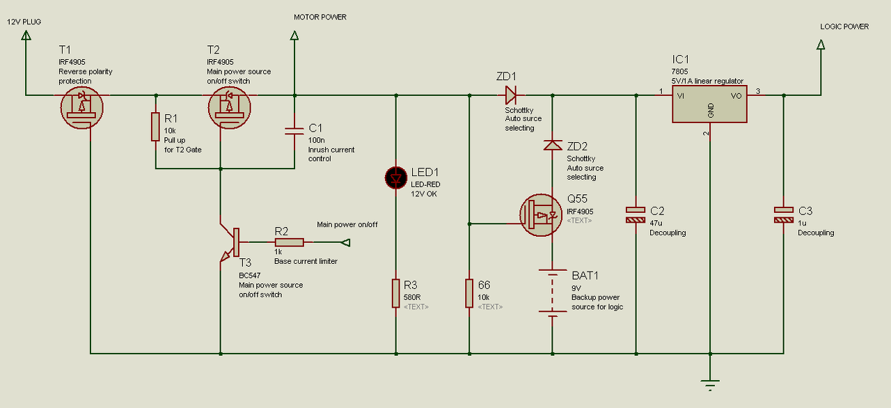

Szevasztok,
A véleményeteket szeretném kérni a következővel kapcsolatban:
12V-os fali adapterrel szeretném a kis projektem táp ellátását megoldani. PIC lesz az "ész" és dedikált motorvezérlő IC-k fognak léptető motort hajtani. A motor vezérlő a logikai tápot nem semmiképp nem kéne hogy elveszítse, amíg a motor táp (12V) jelen van, illetve nem kaphat addig a vezérlő, motor tápfeszt, amíg a logikai nem stabil. A bekapcsolási szekvenciát a PIC le tudja vezérelni, a kikapcsolás is OK lenne, de a véletlen tápdugó "kitépés" esete ellen is szeretnék kitalálni valami nem mechanikus dolgot. Nomeg esetleg áramszünet esetén...
tudom... túlzás igaz?
De mégis, ha esetleg van egyszerűbb-jobb megoldásotok mint amit felrajzoltam, (amiben szinte biztos vagyok) kérlek segítsetek! Azt hiszem kicsit túlbonyolítottam már és jól jönne a frissebbek és/vagy tapasztaltabbak segítsége.
(#) ferci válasza Buda hozzászólására (») Márc 7, 2015 /
A Q55 beépítése szerintem felesleges. Ameddig "balról" megjön a 11,... voltos fesz, a ZD2 miatt a 9 V-os backup szóhoz sem juthat. 12 V kiesés után meg automatikusan átveszi a logika tápellátását.
(#) Buda válasza ferci hozzászólására (») Márc 7, 2015 /
Igaz... túlzás. Gyakorlatilag duplán próbálja kiiktatni az elemet. Ha jól emlékszem a szimulációban egy nagyon minimális áram a "balról" megérkezett 12V mellett is folyt a ZD2-n ezért próbálkoztam még valamivel, de ezek szerint ez csak a szimuláció hibája lesz. AQ55-öt ki is hagyom belőle. Köszi!
(#) proli007 válasza Buda hozzászólására (») Márc 7, 2015 /
Hello! Tényleg szereted túl komplikálni a dolgokat.
- Egy soros dióda, eleve megvédi a fordított polaritástól a dolgokat.
- Minek a főtápot kapcsolgatni, mikor a motor vezérlését is ki lehet kapcsolni a PIC-el. De lépteti a PIC a motort miközben nincs táp, akkor mi van? Maximum nem lép, de különben meg semmi.
- Talán ésszerűbb lenen egy feszültségosztóval mérni a főtápot a PIC-el, és az majd eldönti meg van vagy nincs, vagy megfelelő-e a főtáp feszültsége. Így semmi infója nincs a tápról, de kapcsolni meg tudja?
Egyébként nem a szimulátor hibája, hanem a Schottky-nak van (hőfokfüggő) viszárama, gondolom azt mutatta.
(#) meone válasza pucuka hozzászólására (») Márc 8, 2015 /
Megtaláltam korrektül a lábkiosztást. Mellékelem a képet.
Ezek szerint nekem az első és a második pin kell.
De honnan találok maximum 2,5 Wattos tápegységet.
Ezeket találtam: ZSI 12/0,5
illetve ezt: NA-120P030PGS
Nem akarom túlterhelni a lábakat.
(#) pucuka válasza meone hozzászólására (») Márc 8, 2015 / 1
Ha nem léped túl a doksiban megadott feszültség határokat, a "lábakat", meg a készüléket sem tudod túlterhelni. Rákötöd a 12 V -ot az 1 -es (-), és a 2 -es (+) lábra, aztán majd a kamera felveszi a neki szükséges áramot (már ha hibátlan) azzal nincs tennivalód. Az a teljesítmény felvételi korlát csak azt jelenti, hogy a tápegységnek le kell tudnia adni a szükséges áramot, mert ha nem tudja,(mert kisebb a teljesítménye a szükségesnél) nem fog működni a kamera, de túlterhelődni nem a kamera, és nem a csatlakozó lábai, hanem a tápegység fog.

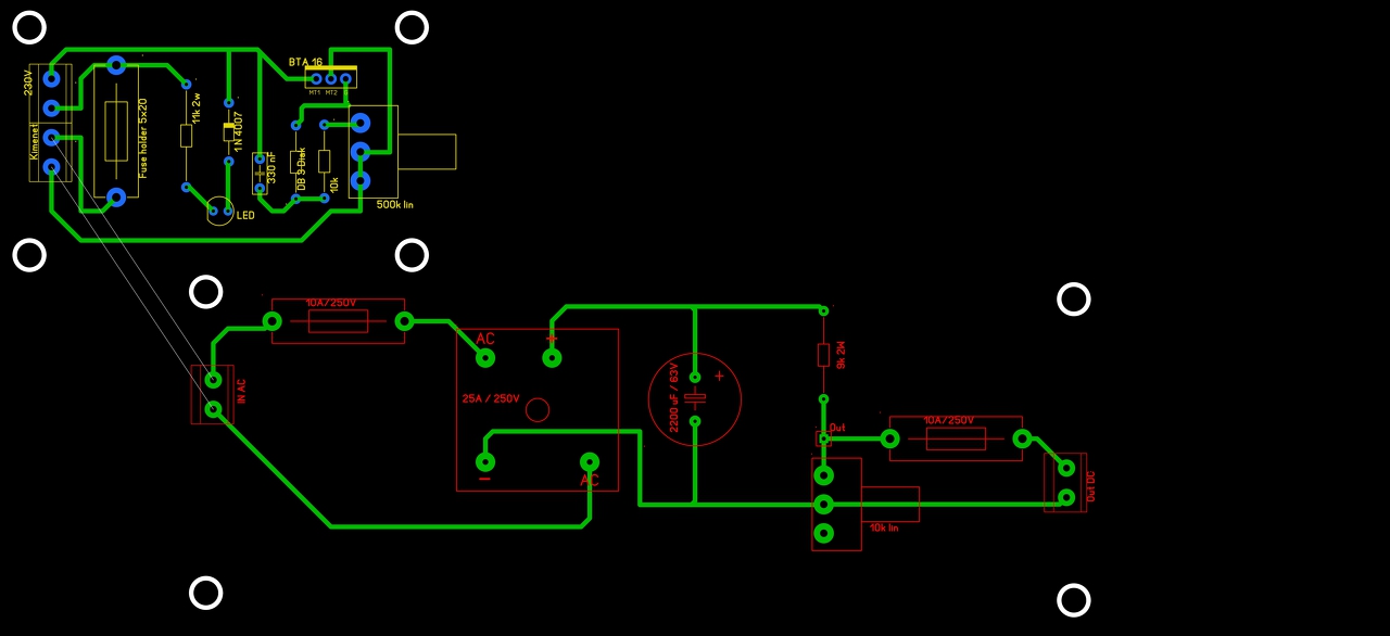

(#) HuRussel hozzászólása Márc 12, 2015 /
Helló!
Egy olyan 'berendezést' szeretnék készíteni, ami a bemenő hálózati feszültségből 10-130V közötti egyenfeszültséget állít elő. Alumínium elektrolitikus úton történő színezéséhez használnám. Mivel most hirtelen lenne rá szükség, így amatőrként is megépíthető kapcsolást 'ollóztam' össze.
Nézegettem több külföldi és hazai oldalt, de sehol se találtam olyan megoldást, amit nyugodt szívvel megépítenék. A véleményeteket kérdezném ezzel kapcsolatban.
Az első fokozat egy AC feszültség szabályozó, a második pedig egy egyenirányító, plusz potival a finomhangoláshoz.
Elnézést, ha hülyeséget csináltam
(#) kameleon2 válasza HuRussel hozzászólására (») Márc 12, 2015 /
Szia! Alapvetően egy buta kérdésem lenne. Nem lenne számodra használhatóbb egy kézi toroid és egy 1:1 leválasztótrafó+ egyenirányítás? Sokkal univerzálisabb és ha később megunod, akkor is használható. Valami ilyesmi autotrafó.
(#) HuRussel válasza kameleon2 hozzászólására (») Márc 12, 2015 /
Gondolkodtam ezen is, de mivel valami normális dobozba szeretném tenni, így ezt elvetettem. Plusz az állítható toroid ára miatt nem érné meg.
Amit én összeraktam, az nem életképes így sehogy?
(#) Ge Lee válasza HuRussel hozzászólására (») Márc 12, 2015 /
Az ilyen megoldással csak az a baj hogy nincs leválasztva, tehát ha bármelyik részéhez vagy az aluhoz (elektrolithoz) hozzáérsz meg fog rázni.
Aztán nem tudni hogy mekkora áram fog ott folyni. Ha A nagyságrendű akkor a poti a másodperc tört része alatt el fog égni.
Az egyenirányítás utáni kondi is elég gyengécske, mindössze 63V-os. Egy ilyen anodizálás elég nagy árammal jár így a 2200µF-ot is kevésnek találom. Jobb lenne valamilyen profi megoldás után nézned, de szerintem az autotrafónál olcsóbb nem lesz az sem, mert valami PWM lehet még esélyes. Én vettem a kínaiaktól egy 0-100V PWM szabályozást a 2,5A-es megmunkálómotoromhoz. Ugyanezt nyilván meg lehet itt a fórumon is találni valahol, hiszen sima 555-ös IC-re épül. De trafó, graetz és kondi ahhoz is kell. Amit összeraktál - nem jó. Hacsak nem akarod pár másodperc alatt lefüstölni az alkatrészeidet és felrobbantani a kondit. Esetleg kérdezz körül a PC táposok között itt, hátha tudnak valamilyen okosságot egy olcsó PC-táp átalakításra. Ha ilyen egyszerű lenne megoldani a kérdést, szerinted miért feszengenének oldalakon keresztül a különböző táp fórumtémákban a fórumtársaink? Esetleg Alkotót kérdezd meg, nincs-e ötlete?
