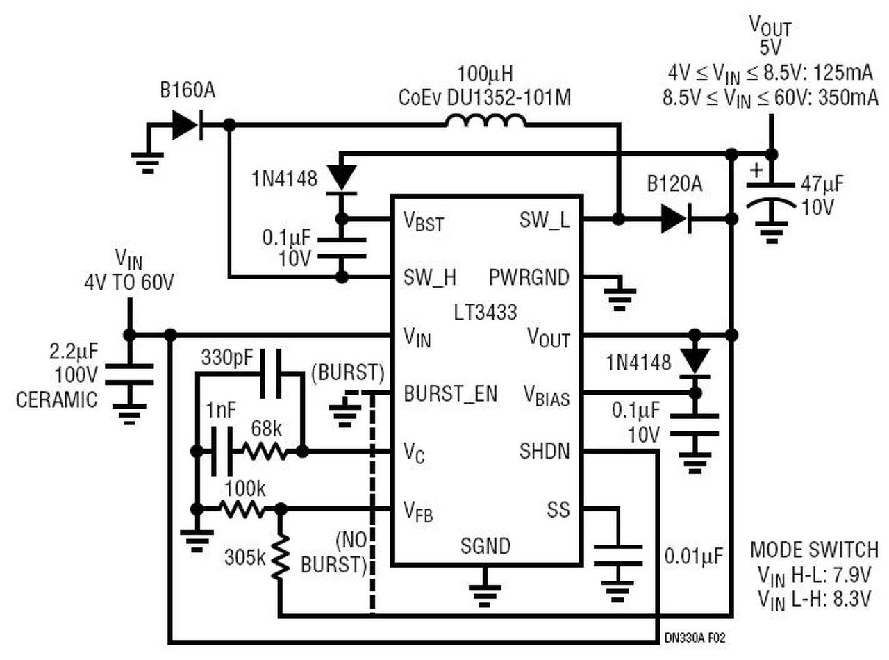

Szeretnék segítséget kérni. Kellene nekem egy olyan step-up, ami 5V-ból előállít 60-70V-ot, amit tudok állítani (60-70V között). Kb. 150mA kellene, de alapból 60mA-t enged. Viszont nem értem, a külső FET beépítését. Tudna valaki egy ilyen rajzot feltenni? Köszönöm!
Helló! Szerintem nézd meg ezt a nyákrajzot, sajnos nem lehet állítani a feszültséget 60-70V között.*
A hozzászólás módosítva: Márc 31, 2015
Helló! Szerintem ha megnézed, max. 60V a kimenet. Ez még nem is gond, de szerinted hol bujkál az-az 1A?
Na, azt nem találom!
Bocs, igazad van, de végigolvastam a topicot, nem találtam és kaptam választ.
Csak ezért merészkedtem ide. Tudom, aki tudja, annak természetes, de én nem értem.
Az adatlap tanulmányozásával választ kaphatsz a kérdésedre. A nagyobb áramot külső nagyteljesítményű tranzisztor hozzákapcsolásával állíthatsz eló, ezt a blokksémában látható tranzisztor vezérli.
A kimeneti feszültséget a belső komparátor bemenetére adott, a kimenetről feszültségosztóval leosztott feszültséggel tudod. Az adatlapon a képek között találhatsz megoldást. Bővebben: Link Az elemek számításához segédlet Bővebben: Link
Ezt én még egyszer megnézném: mennyi a kimenet?
Megnéztem, de akárhogy nézem, ez nem step up. 5V a kimenete.
Köszönöm, ez már valóban az!Még annyit légyszíves ( ezt nem értem), hogy milyyen fesültsére állítsam az IC-t, hogy a kimeneten 60-70V legyen.
Köszönöm segítséged! A hozzászólás módosítva: Márc 31, 2015
Mi lenne, ha az adatlapot is tanulmányoznád? Pucuka leírta..
![]() - Az áramkörben belül, 1,2V referencia van, ehhez hasonlítja hozzá a kimenet leosztott feszültségét. Ha az osztó olyan, hogy a kívánt kimenti feszültség elérésekor az osztásponton 1,2V van, már célba is értél..
Bocs, hogy értetlen vagyok.Tanulmányoztam az adatlapot, és meg is értettem.De. a rajz szerint most 1,25V van, és 140 és 210V között szabályozható.
Akkor 0,05V változás leviszi 60V-ra?
Bíztam benne, hogy egy feszültségosztót ki tudsz számolni, 60/1,2V-ra. Az, hogy 1,2V vagy 1,25V teljesen mindegy, mert ha megnézed az adatlapot, akkor látni fogod, hogy a belső referenciának is van tűrésmezeje.. Vagy is a ténylegeshez úgy is pontosítani kell. Ha nem számít, hogy pontos-e a 60V akkor nem számít, ha számít, úgy is trimmer kell..
Köszönöm, ez már segített! Ki tudom számolni, csak azt nem értettem, mit.
