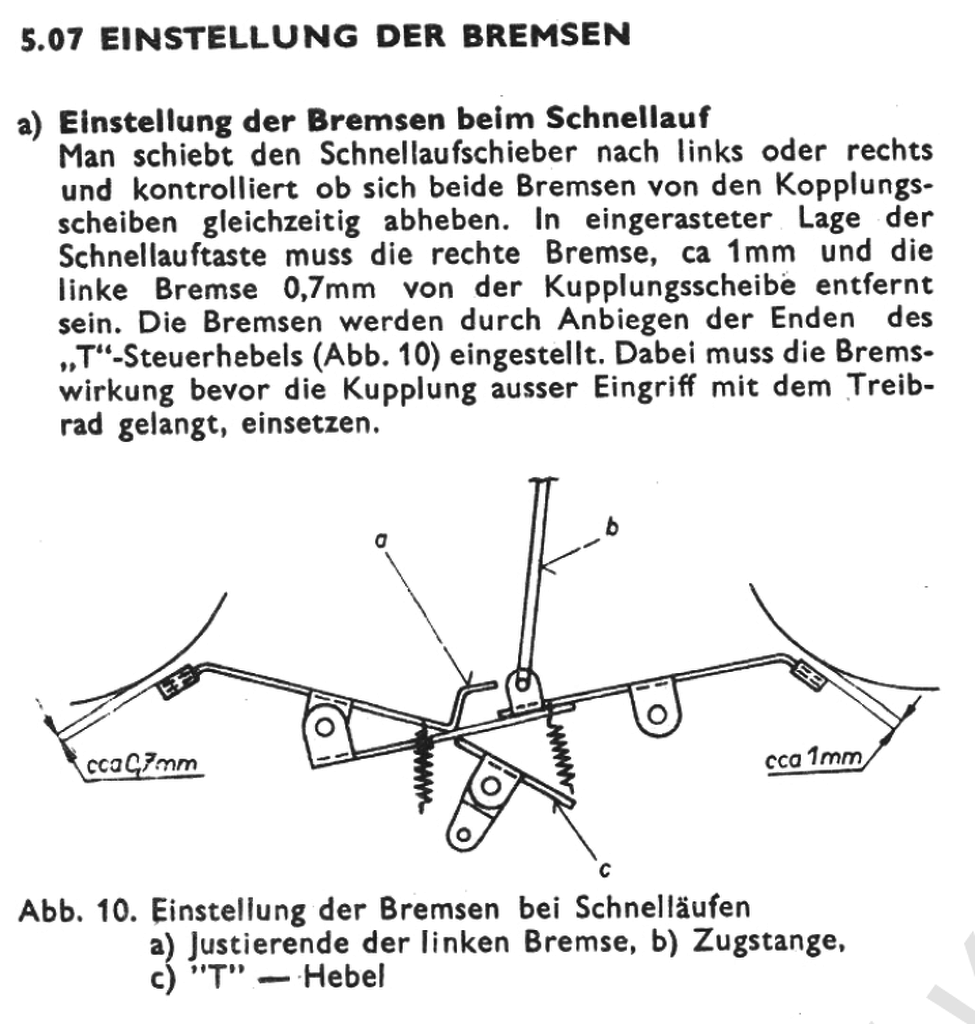

Szerintem arra gondolhat, hogy annak, ami az alsó tárcsát fogva tartja, annak tekercselés közben el kéne engednie, és hagynia szabadon futni az orsót. Az orsóféknek épp az a lényege, hogy csak üresben (Stop lenyomására) lassítsa le az orsókat, akkor viszont minél hamarabb. Ahogy leírod, ez a működés így még gyengébb kuplunggal is csak a szalagot nyújtja, semmi értelme nincs.
Mindjárt elküldöm neked a javítási doksit. Ott leírja, hogy mely üzemmódban mennyire kell eltávolodnia a fékpofának a tárcsától. Amúgy minden üzemmódban súlyfék működik. Ezért lehet csak fektetve működtetni a magnót. A dupla fekete tárcsa egy filckarikán csúszik az alatta lévő fehér tárcsán. A fékerő a szalag mennyiségétől függ.
Itt a fék. A baloldali 0,7mm-re a jobboldali 1mm-re kell kiemeljen. A hozzászólás módosítva: Ápr 2, 2015
A féknek fékezni kell a tárcsát, mert ha nem akkor jobbra pörgetéskor nincs gond, de balra pörgetéskor ellenkező irányba indulna el a két tüske ugyanis a jobb oldali tüskét egy lassító szíjáttételen keresztül folyamatosan forgassa a motor, csak fékezéskor az alsó kuplung megcsúszik így a tüske áll. Gyorspörgetéskor a másik kuplungnak kéne megcsúsznia, de nem csúszik meg. A félreértések elkerülése végett. Ebben a magnóban a tüske három tárcsából áll. Van egy alsó tárcsa, a jobb tüskénél ezt forgassa a motor folyamatosan. A bal oldalon ezt a tárcsát egy lemez rögzíti elfordulás ellen. Ez a tárcsa és a középső tárcsa között egy filckuplung van, ezt a középső tárcsát fékezi a fék. Fékezéskor a kettő közötti kuplung csúszik meg. A középső tárcsa és a felső tárcsa között szintén van egy filckuplung (ennek lehet az erősségét szabályozni a laprugóval) amin keresztül eljut a forgás lejátszáskor a tüskére ami a felső tárcsa is egyben. Ennek a kuplungnak kéne megcsúszni gyorspörgetéskor. A bal oldali ugyan ez.

Köszönöm az ábrát, a német szervizkönyv nekem is megvan. De ez az ábra a lejátszásra vonatkozik nem? Ha gyorspörgetéskor elemelkedne a fék a jobb tárcsától akkor széttépné a szalagot, mert ellenkező irányba indulna el a két orsó.

Nincs ott akkora nyomaték! De, ha a fék fogná akkor szakítana.
Köszönöm a segítséget, rájöttem hol a hiba. Abból indultam ki amit láttam, de most, hogy jobban megnéztem az ábrát amit mellékeltél a fékekről rájöttem, hogy az ábrán hatossal jelölt alkatrészt valaki csúnyán elgörbítette, így nem tudta gyorspörgetéskor vezérelni a fékeket. Az a gondolatom jó volt, hogy a jobb oldali tárcsát folyamatosan fékelni kell a folyamatos meghajtás végett, de most, hogy visszagörbítettem az alkatrészeket már látom, hogy ha jobbra pörgetésre kapcsolok akkor csak a bal oldali tárcsa fékjét oldja fel, a jobb továbbra is fékel, így már világos a működése. Már csak a pontos beállítás van hátra.
Nagyszerű. A német doksiban le van írva, hogy mekkora átmérőnél mekkora fékerők vannak.
