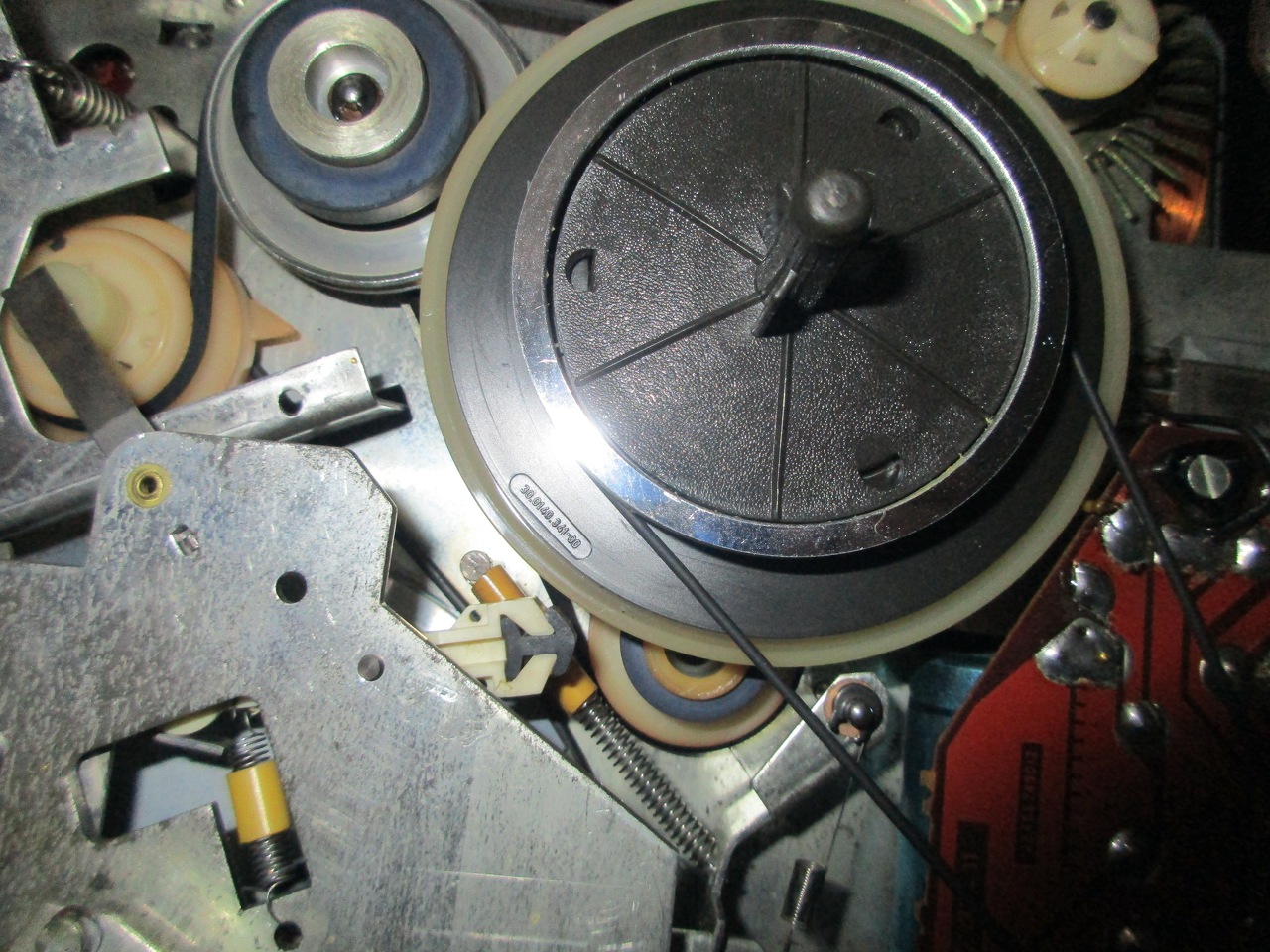

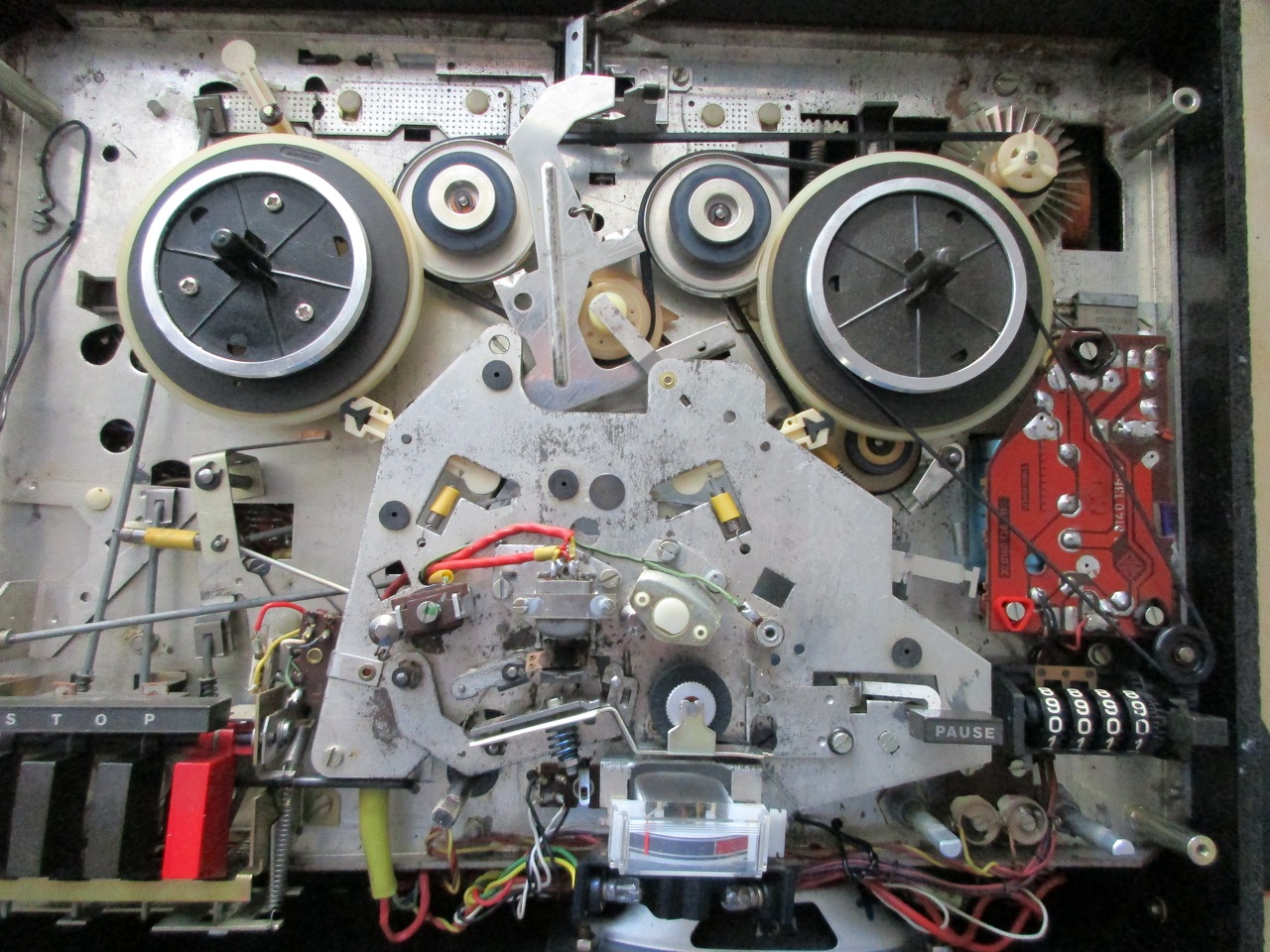

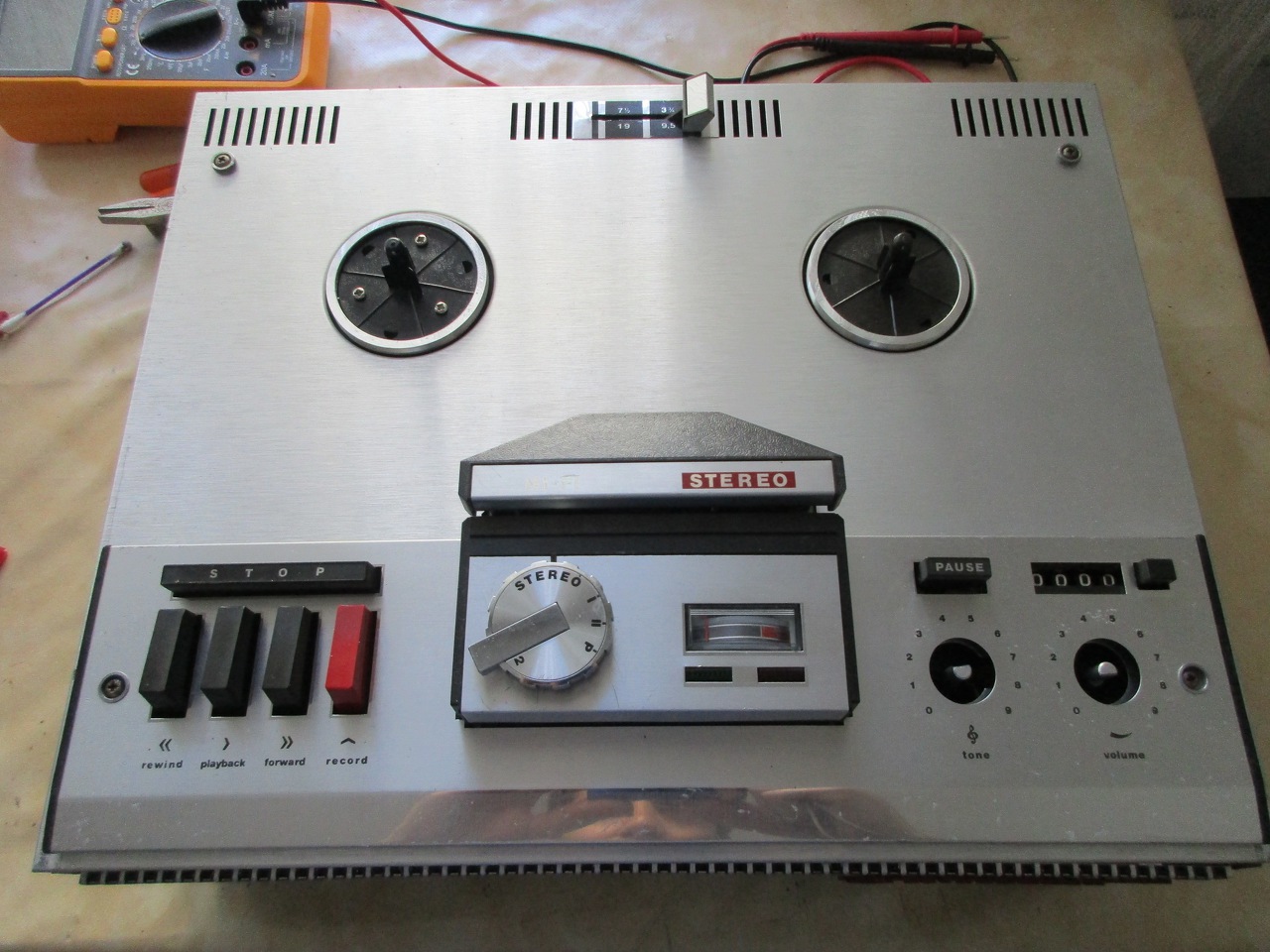

Van egy B46-os sztereó TESLA orsós magnóm. Már három napja javítom. Az elektronikát már megjavítottam, három tranzisztor ki volt törve a panelből, de olyan hülyén, hogy a Ge tranzisztor lábára húzott színes csövek takarták a törést. Hát érdekes akció volt, a háromból kettő a panelnét tört el, ezt könnyű volt megjavítani, de a harmadiknak a lába 3mm-re a toktól tört el. Ahhoz kellett hozzáforrasztanom a láb többi részét. Mondom Ge tranzisztor! Csehszlovák pillanatpákával sikerült úgy összeforrasztani, hogy nem kapott hősokkot szegény tranzisztor. Most már az elektronika rendben. Mielőtt nekiálltam az elektronikának a mechanikát javítottam. A lejátszás elindult, az elektronika megjavítása óta szépen játszik le, nem torzít. Amit nem bírok rendbe tenni az a gyors pörgetés és ezzel kapcsolatban kérnék segítséget. A motor szépen forgatja a tüskét, mindig azt amelyiket kell. Jó erős, mert alig bírom kézzel lefogni. Viszont, ha rajta az orsó akkor nem bír tekertetni. Vegyük példának a jobbra gyors pörgetést (a másikkal ugyan ez a helyzet). Felhelyezem az orsót, majd elindítom a pörgetést, erre a motor teker egy fél menetet (megcsúszik a fék), majd egyszerűen lefúl. Ahogy figyelem a mechanikát, azon az oldalon ahonnan a szalag letekeredik nem csúszik meg a kuplung a tüskében. Ugye gyors pörgetésnél a fék fékezi az orsó alsó tányérját, a kuplung megcsúszik és a felső tányér elforog. Na nálam sajnos nem forog el a kuplung. Ha a féket kiiktatom, vagyis az alsó tányér is foroghat szabadon, nincs ami lefékezze a tüskét szépen működik a gyors pörgetés. Próbáltam a tüske alján lévő laprugóval gyöngíteni a kuplung szorításán, de csak akkor működik, ha kiveszem a laprugót. Így viszont nem működik a fék, ezért lefut a szalag. Illetve működik a fék, csak mivel nincs kapcsolat az alsó és a felső tányér között (a fék az alsót fékezi) így a centrifugális erő miatt forog tovább az orsó. A tüske tengelye szépen csúszik, nem szorul. Valakinek van valami ötlete? Hozzáteszem, ebben a magnóban filces dörzskuplungok vannak, vagyis mind a két forgási irányba ugyanolyan nehezen tekerednek. Előre is köszönöm.

Szerintem arra gondolhat, hogy annak, ami az alsó tárcsát fogva tartja, annak tekercselés közben el kéne engednie, és hagynia szabadon futni az orsót. Az orsóféknek épp az a lényege, hogy csak üresben (Stop lenyomására) lassítsa le az orsókat, akkor viszont minél hamarabb. Ahogy leírod, ez a működés így még gyengébb kuplunggal is csak a szalagot nyújtja, semmi értelme nincs.
Mindjárt elküldöm neked a javítási doksit. Ott leírja, hogy mely üzemmódban mennyire kell eltávolodnia a fékpofának a tárcsától. Amúgy minden üzemmódban súlyfék működik. Ezért lehet csak fektetve működtetni a magnót. A dupla fekete tárcsa egy filckarikán csúszik az alatta lévő fehér tárcsán. A fékerő a szalag mennyiségétől függ.

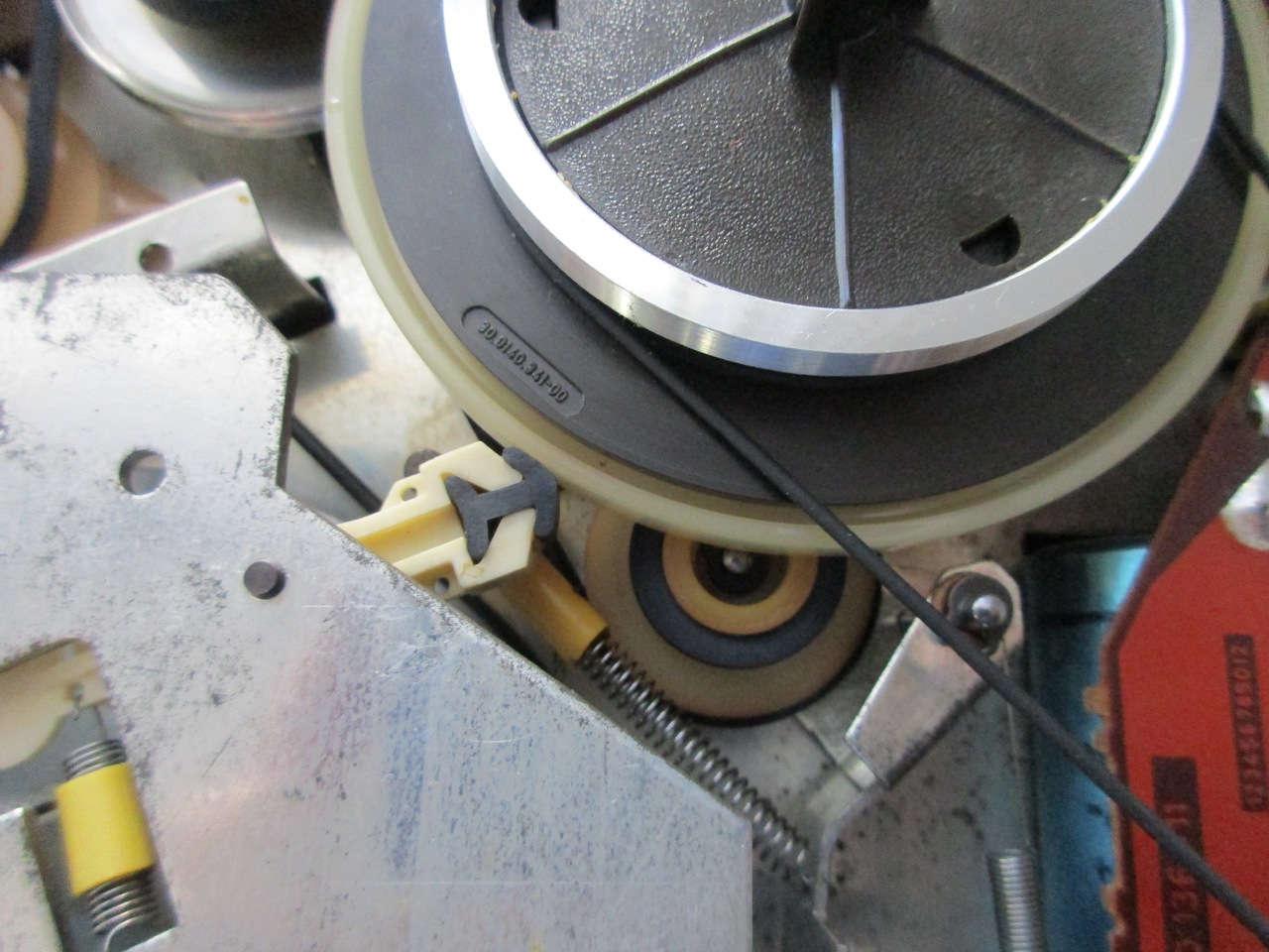

Itt a fék. A baloldali 0,7mm-re a jobboldali 1mm-re kell kiemeljen. A hozzászólás módosítva: Ápr 2, 2015
A féknek fékezni kell a tárcsát, mert ha nem akkor jobbra pörgetéskor nincs gond, de balra pörgetéskor ellenkező irányba indulna el a két tüske ugyanis a jobb oldali tüskét egy lassító szíjáttételen keresztül folyamatosan forgassa a motor, csak fékezéskor az alsó kuplung megcsúszik így a tüske áll. Gyorspörgetéskor a másik kuplungnak kéne megcsúsznia, de nem csúszik meg. A félreértések elkerülése végett. Ebben a magnóban a tüske három tárcsából áll. Van egy alsó tárcsa, a jobb tüskénél ezt forgassa a motor folyamatosan. A bal oldalon ezt a tárcsát egy lemez rögzíti elfordulás ellen. Ez a tárcsa és a középső tárcsa között egy filckuplung van, ezt a középső tárcsát fékezi a fék. Fékezéskor a kettő közötti kuplung csúszik meg. A középső tárcsa és a felső tárcsa között szintén van egy filckuplung (ennek lehet az erősségét szabályozni a laprugóval) amin keresztül eljut a forgás lejátszáskor a tüskére ami a felső tárcsa is egyben. Ennek a kuplungnak kéne megcsúszni gyorspörgetéskor. A bal oldali ugyan ez.

Köszönöm a segítséget, rájöttem hol a hiba. Abból indultam ki amit láttam, de most, hogy jobban megnéztem az ábrát amit mellékeltél a fékekről rájöttem, hogy az ábrán hatossal jelölt alkatrészt valaki csúnyán elgörbítette, így nem tudta gyorspörgetéskor vezérelni a fékeket. Az a gondolatom jó volt, hogy a jobb oldali tárcsát folyamatosan fékelni kell a folyamatos meghajtás végett, de most, hogy visszagörbítettem az alkatrészeket már látom, hogy ha jobbra pörgetésre kapcsolok akkor csak a bal oldali tárcsa fékjét oldja fel, a jobb továbbra is fékel, így már világos a működése. Már csak a pontos beállítás van hátra.
