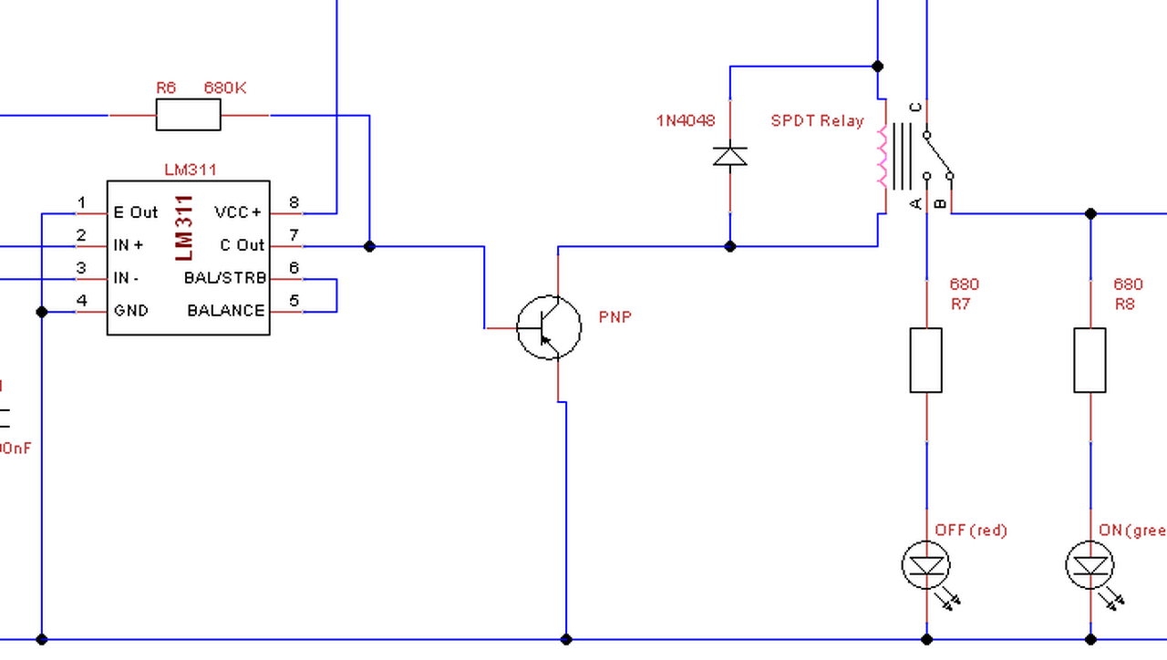

(#) Peet19 hozzászólása Ápr 21, 2015 /
Csináltam egy termosztátot, és terhelés nélkül teljesen jól működik szépen ki/be kapcsol. De ahogy rárakom a terhelést (kb: 5A folyik át a relén) nem akar kikapcsolni amikor eléri a küszöbfeszültséget, hanem elkezd perlegni úgy, hogy látszik még a pogácsák között is a folyamatos szikrázás. Próbáltam nagyobb kondikkal szűrni mindent, de nem segített. Van ötlete valakinek hogy hogy lehetne ezt megoldani? Itt a kapcs.rajz.
A hozzászólás módosítva: Ápr 21, 2015

(#) proli007 válasza Peet19 hozzászólására (») Ápr 21, 2015 /
Hello! Az első nagy problémád az, hogy tekintélyes áramokat kapcsolsz arról a tápról, amiről az érzékelő hídáramköre is működik. A táp megzuhanhat,mikor bekapcsol a relé, és azt észre veszi az áramkör. De az is lehet, hogy földhurok van az áramkörödnél. Minden estre célszerűbb lenne stabilizálni az IC tápfeszültségét.
(#) Peet19 válasza proli007 hozzászólására (») Ápr 21, 2015 /
Egy PC tápról üzemeltetem az egészet. +12VDC -n 15A -t tud. 5A nem kevés tudom, de szerintem a táp stabilan tartja a feszültséget. Bekapcsolásnál nincs is gond, mert alapértelmezetten folyik az áram a relén (NC) -t kötöttem be. Kikapcsolásnál viszont jön a perlegés a nagy áram miatt. Azért megpróbálom stabilizálni az IC feszültségét. Ehhez elég egy zéneres stabilizálás, vagy inkább lm317 vagy hasonló?
A földhurkot hogy érted? A terhelés GND-je azonos az áramkörével. Ez gond lehet?
(#) Peet19 válasza ktamas66 hozzászólására (») Ápr 21, 2015 /
A relé egy kb: 3Ohm -os terhelést kapcsolgat ami 4.8 - 5.1A-t vesz fel. Hőmérséklettől függően.
Egy zéner-ellenállás-kondi megfelelő lehet. A huzalozást csillagpont szerűen kell kialakítani, ugyan úgy mint egy végfok esetében. Tehát a terhelés pozitív-negatív vezetékét teljesen külön kell vinni a táp kapcsára mint az áramkörét.
Attól hogy egy táp 15A-es, még lehet "cibálni" a tápot. A gyors változásokra a kapcsolóüzemű táp nem képes reagálni, azt a strapát kimenti kondinak kell "állni"..

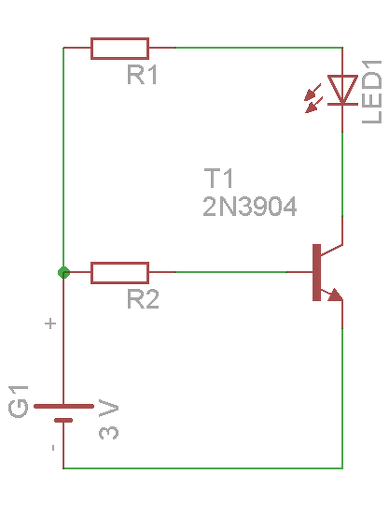

(#) Jester_Racer hozzászólása Ápr 21, 2015 /
Üdv, csatoltam egy nagyon egyszerű kapcsolást.
Azt szeretném megtudni, hogy R2-nek milyen értéket kell beállítanom? Mekkora áramot szabad a tranzisztor bázisára engedni?
Az adatlapon ezt miből tudom kiolvasni? 2N3904 adatlap
Szerk.: A G1 2 db 1.5 V-os ceruzaelem akar lenni, csak az EAGLE-ben nem találtam ilyet.
Értem már, köszi. A GND az külön van, a +12V -ot azt körbe viszem az áramkörbe egész a reléig. és közbe leveszem róla amit kell. Lehet akkor ez a gond. Áttervezem a nyákot és kibővítem a stabilizálással az IC -nek. Közben kísérletezgettem és egyenlőre úgy látom sikerült kiküszöbölni a perlegést. Az IC 7-es lába és a tekercs közötti részt elvágtam, és rákötöttem egy PNP tranzisztor bázisát, emittert a GND-re, kollektort meg a relé tekercsére. Így most jó lett de azért újra tervezem az egészet. Köszönöm a segítséget!
(#) killbill válasza Peet19 hozzászólására (») Ápr 21, 2015 /
„Az IC 7-es lába és a tekercs közötti részt elvágtam, és rákötöttem egy PNP tranzisztor bázisát, emittert a GND-re, kollektort meg a relé tekercsére.”
Biztos, hogy ezt igy kototted?
(#) Peet19 válasza killbill hozzászólására (») Ápr 21, 2015 /
Igen. Leellenőriztem kétszer is. Miért? A mellékletben egy részlet a bekötésről.
Hat azert, mert itt a tranzisztor nem tranzisztor, hanem csak a bazis-kollektor diodajat hasznalod. Es nem mellesleg 12 volt van zaroiranyban a bazis-emitter atmeneten, amit a tranzisztor nem szeret.
Kapcsolóként használom a tranzisztort. Ha az IC 7-es lábán alacsony jelszint van, akkor nyit a tranzisztor és a relé tekercse a tranzisztoron keresztül kap áramot, nem pedig az IC-n ahogy eddig. A z UBE egy kicsit tényleg sok, erre nem gondoltam.
