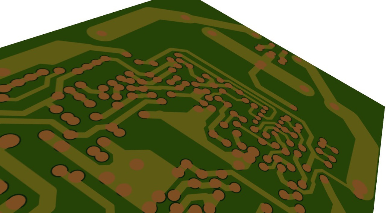

(#) szendi001 hozzászólása Ápr 18, 2015 /
Rajzolgattam ma reggel egy Quad nyákot Alkotóé alapján Sprintben. Most tesztelem a 3D megjelenítést. Az eddigiekhez képest a tápot raktam egy nyákra. Este elagyalok, hogy a védelem hol lenne jó helyen. Valószínű függőleges modulként állítom bele valahova. Összességében kevés huzalozást akarok a konstrukcióban.
A hozzászólás módosítva: Ápr 18, 2015
(#) kissattila88 válasza szendi001 hozzászólására (») Ápr 18, 2015 /
MelYik verzióval rajzoltad?
(#) szendi001 válasza kissattila88 hozzászólására (») Ápr 18, 2015 /
Hatossal.

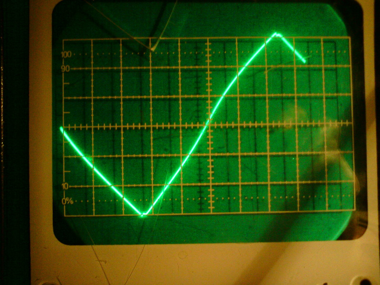

(#) 6C4C hozzászólása Ápr 24, 2015 /
Sziasztok! Segítséget szeretnék kérni. Egy Quad kimenetén, 8 Ohmos műterhelésen, névleges kimenőteljesítmény mellett látom ezt a jelalakot. Ha mondjuk felére csökkentem a vezérlőjel amplitudóját, szépen kisimul a háromszögjel. Mi lehet a gond?
(#) szendi001 válasza 6C4C hozzászólására (») Ápr 24, 2015 /
Mekkora a névleges kimenő teljesítmény? Mekkora a tápfesz és mennyit esik?
(#) szendi001 válasza szendi001 hozzászólására (») Ápr 24, 2015 /
Amúgy túl van hajtva és torzít valami., Ha emelsz a tápfeszen pár voltot milyen a jel?
