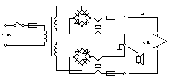

(#) Pali79 hozzászólása Ápr 12, 2015 /
Na összeraktam a tápot végre, tényleg jó nagyot ránt induláskor. Igen erősen felvillan a 100-as izzó
Így csináltam. Gondolom a bekötés jó. A kérdés az lenne, hogy elég az a 3db biztosíték, illetve milyen értékeket használjak?
Esetleg az élesztéshez valami jó tanács? Az Urbán-féle cikkben csak annyi van, hogy szkóppal ellenőrizzek és ha gerjed akkor a tápnál keresgéljek.

(#) pjg válasza Pali79 hozzászólására (») Ápr 12, 2015 /
Ha már látszik a szkópon a torzulás, akkor az nagyon rossz. Kb. 10% torzítás.
(#) reloop válasza Pali79 hozzászólására (») Ápr 12, 2015 /
Mindhárom biztosíték 3,15A-es. A tápágakba csatornánként kell 1-1, tehát sztereóhoz összesen 5db. A trafó elé a lágyindító létszükséglet, mint az írták is a kollégák.

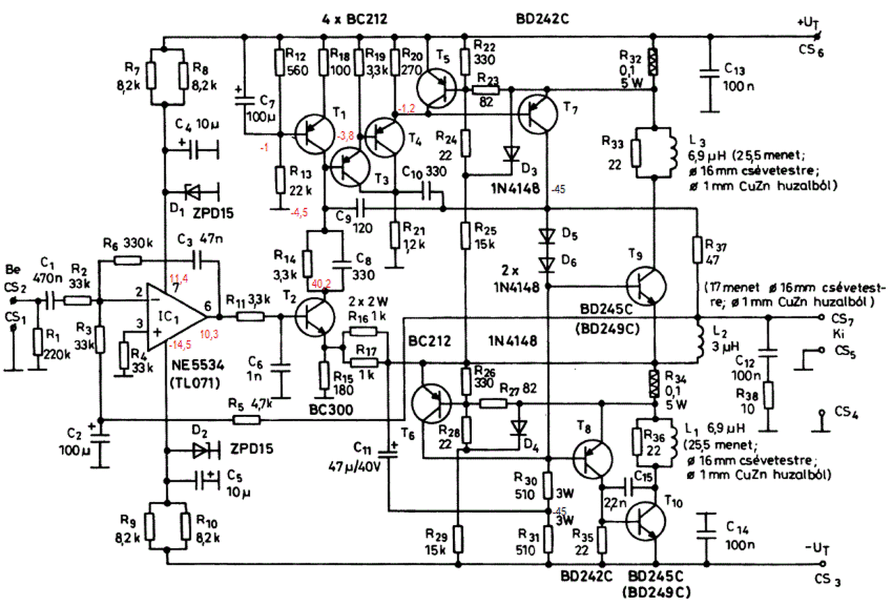

El is jutottam az összeállításig. Az első bekapcsolás után az egyik panel kimenetén a teljes negatív tápfeszültség megjelenik. Merre kezdjem keresni a hibát?
Számtalan oka lehet, így a legkönnyebb a kiderítése.
(#) Doncso válasza Pali79 hozzászólására (») Ápr 12, 2015 /
Negativ oldali végtranzisztor hibás, vagy az azt nyitó tranyó hibája, esetleg opa rossz, vagy el van billenve, de gerjedés is lehet, utóbbit csak szkóppal tudod ellenőrizni...

(#) Pali79 válasza reloop hozzászólására (») Ápr 12, 2015 /
Nem tudtam végigmérni az egészet, de a T2 igen melegszik és az R21 is.
Végigmértem. Remélem jól csináltam. Mellékletben a rajz. Nem sok köze van az előírtakhoz.
(#) gabripapa válasza Horusz hozzászólására (») Ápr 12, 2015 /
T8, T10 környékén zárlat van. Ez lehet tranzisztoron belül, NYÁK-on, vagy a hűtőborda felé. Nézd meg ezen tranzisztorok lábai között van-e valamilyen konstellációban 0 ohm ellenállás (csont-zárlat)
A T10 B-E között 21 ohm ellenállás van. Máshol semmi.
Akkor T7 hibás vagy nem érintkezik. A kollektorán mérted a -45V-ot?
Ha egészen pontos akarok lenni, akkor azt mondanám, hogy a D5 dióda lábánál, ahhoz könyebb volt hozzáférni. De most leszedtem a hűtő bordáról, le tudom mérni a tranyó lábánál is ha kell.
A T7 hűtőzászlója is a kollektorral áll összeköttetésben, ha az könnyíti a mérést.
Megmértem: földhöz képest -45,5 V.
A T7 emittere gondolom a pozitív tápon és a bázisa 1,2V-tal negatívabb nála. Ettől egy működőképes tranzisztor teljesen kinyit és közel a pozitív táp jelenik meg a kollektorán. Megfelelő típust ültettél be? Ha igen, akkor sajnos cserélni kell.
Kivettem, BD242C van ráírva. Megcsináltam a Vicsys oldalán olvasható ellenőrzési procedúrát: tök "süket" az egész, szakadást mutat mindenhol.
