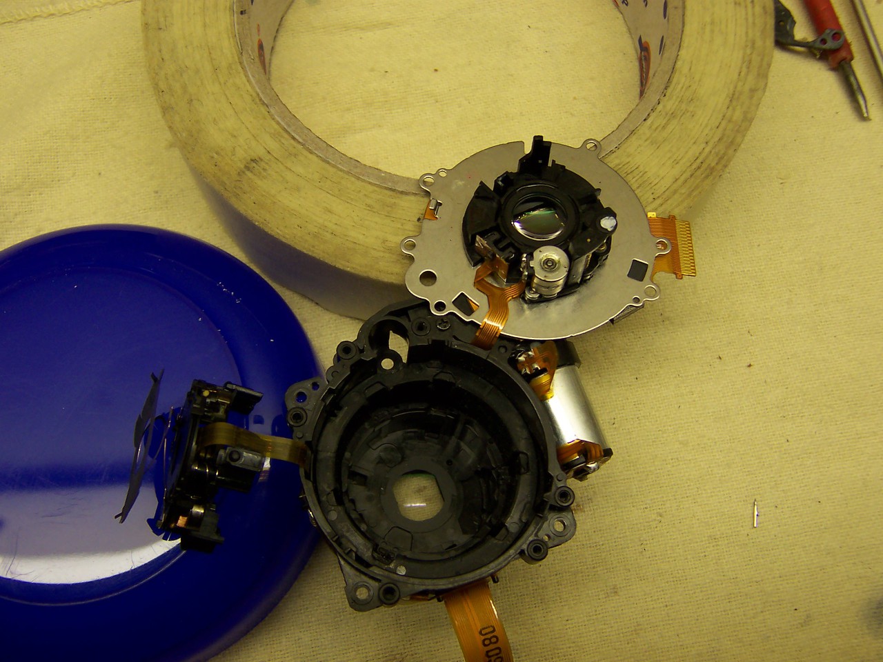

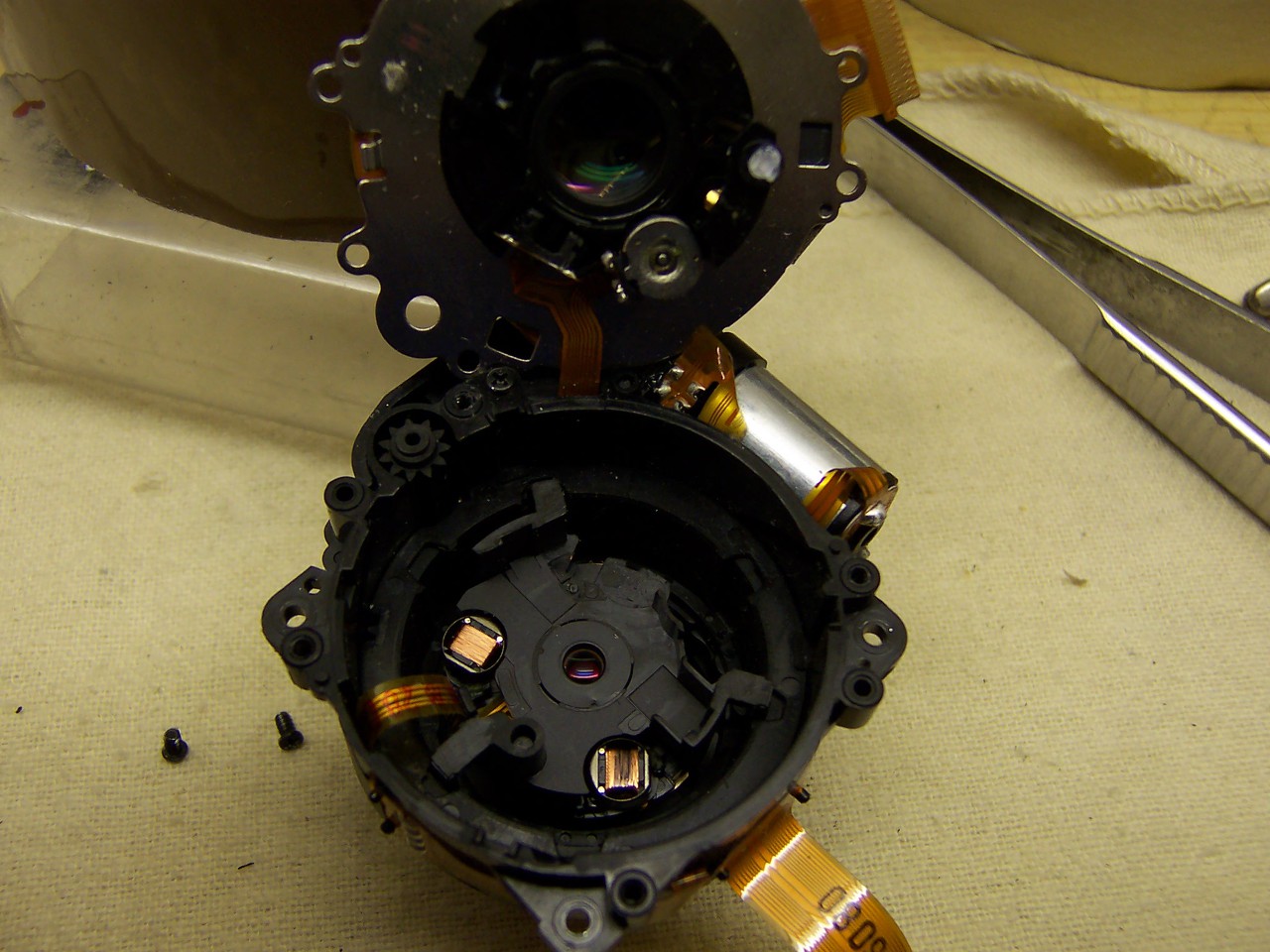

Levettem az optika hátulját, de úgy látom az egyik kis tekercs elfüstölt, úgyhogy, - ez szerintem eldobós.?
(kép)
(#) mraulajos hozzászólása Ápr 25, 2015 /
Egyébként is megállt a tudományom, hogy hogyan folytassam tovább, de valószínű feladom.
(#) KTobi válasza mraulajos hozzászólására (») Ápr 25, 2015 /
A tekercs valószínű a blendét mozgatja. Kiszeded, letekered, megszámolod a menetet. Keresel másik drótot, újratekered, visszaszerel. Képet készíteni lehet tud nélküle is. Két dolog szokott lenni, az egyik a blende a másik a mechanikus zár. Ez utóbbit muszáj tudnia mozgatni. Felülről feketének mutat a képen, de nem látni, hogy csak meg van jelölve feketével, vagy le is égett. Ki kell mérni.

Nem megjelölve van a tekercs, szerintem az meg van égve. Kitolt kamerával leejtették, és annyira félre billent/megszorult a lencse, hogy meg sem moccan. Látszik a képen is.

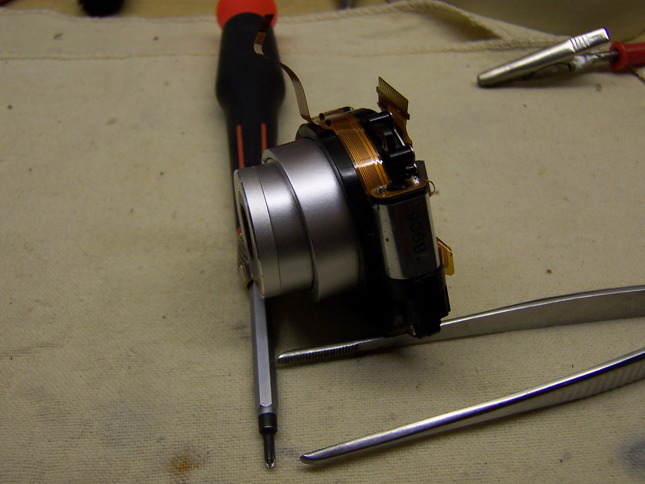

(#) mraulajos válasza KTobi hozzászólására (») Ápr 25, 2015 /

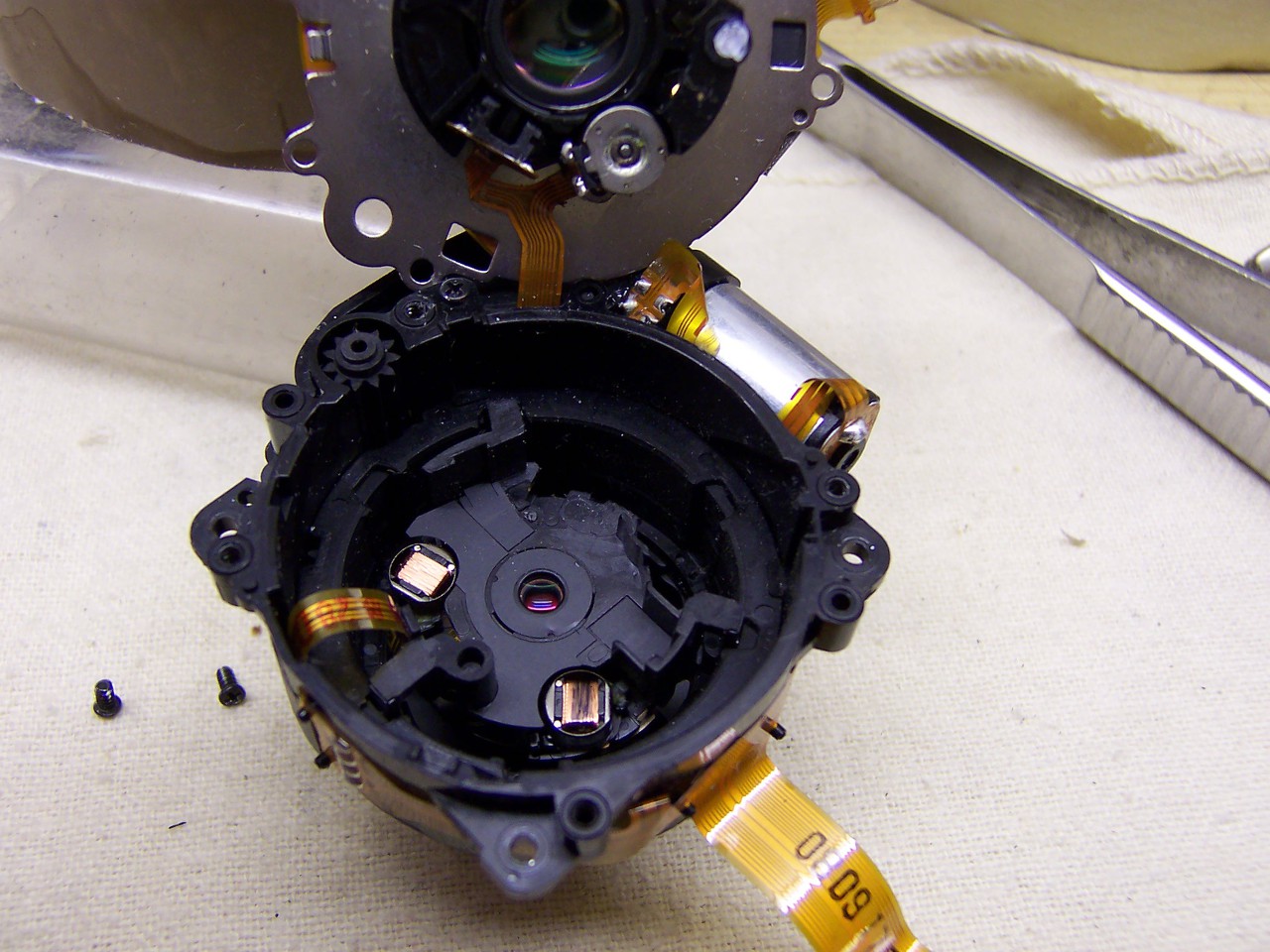

A képen látható helyzetig el jutottam. Kezdem valamennyire átlátni a mechanikát. Látom, hogy a külső, kisebbik gyűrű hol van ki pattanva. Fél oldala teljesen kívül van. Sokkal könnyebb lenne a helyzet, ha a szalagkábeleken lógó cullangokat le lehetne választani. Ezt így képtelenség visszarakni. A fogaskoszorút hiába próbálom megmozdítani, meg sem moccan. Attól félek, tönkre teszem a fogakat.
Balról a blende modul, annak a szalagkábele van toldva az objektív tubusán kívül, 250-260 fokos cinezővel kis gyantával szét jön szépen. Megkezded a tubuson levő kábelt bontani balról, majd lent és mész jobbra. Fent látok még egy csavart, azt vedd ki, (számolj egy 3 fogaskerékre, lefényképezed vissza fogod tudni rakni) le kell hogy tudd venni, a zoommotort és a szenzorlapot az optikáról.
A blendemodult kicsavaroztad, de kibontani nem tudod, ha zavaró, akkor a szalagkábel másik végét is cinezd le. Elméletileg a tubus szétjön beszerelt blendével, de mivel neked a tubussal gond van, nem gond, hogy kivetted, jobban látod, hozzáférsz.
Leejtették, gondolom benyomódott az optika, ki kellene ütni azt a felét. Rövid farúd, kis kalapács, valaki segít megfogni, és próbáld visszaütni a helyére. Ha a tubust csavarod, a fogak nem törnek le. A gond, hogy a gyűrűk, 1.5-2mmes peckekkel akaszkodnak a megvezetősínhez (amin csúszik ki-be), meg a hasonlókkal a forgó gyűrűhöz amiben a vájatok tolják ki-be a tubusokat. Neked valószínű kiugrott a forgógyűrűből. Ha a 3 pecekből egy benne van, és megcsavarod letörik.
Nem látom a képen, nem most szedtem szét hasonlót, meg kell találni, hol vannak a kiment pöckök, és merre kell mozdítani ott a tubust, hogy a helyére menjen. Az ütést szép szóval nem lehet visszatenni. Muszáj lesz valamilyen behatást alkalmazni.

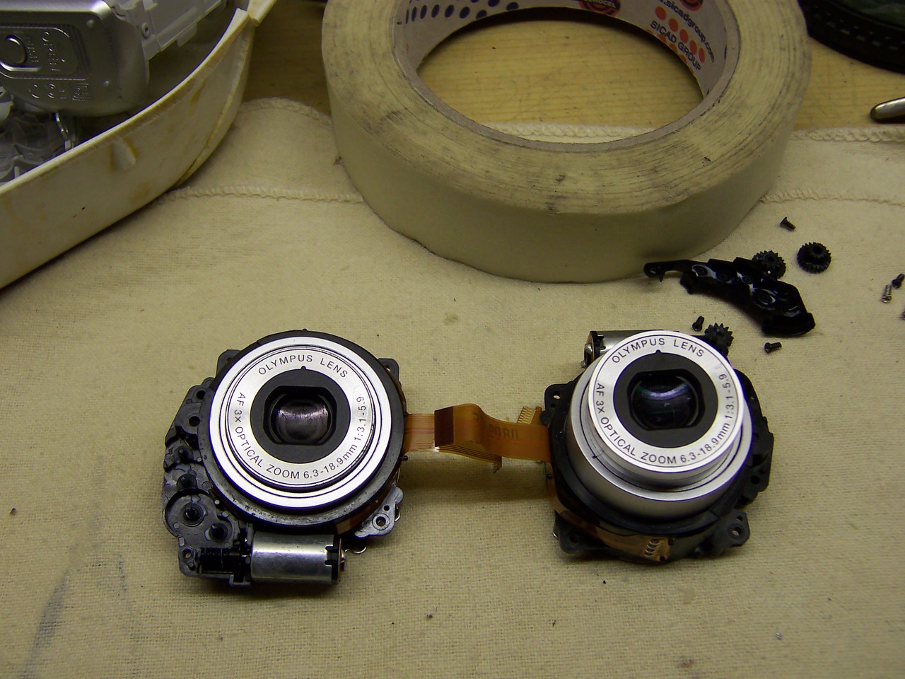

Az én optikámra ez van rá írva: AF3x optical zoom 6.3-18.9mm 1:3 - 5.9
Az ebay képen 3 - 18.9 van írva, tovább nem tudom leolvasni. Ez azért jó lenne nekem?
(#) mraulajos válasza villanyipi hozzászólására (») Ápr 26, 2015 /
Az enyém OLIMPOS FE - 20
(#) mraulajos hozzászólása Ápr 26, 2015 /
Az előbbi két hozzászólásomat Tőled is kérdezhetem KTobi?
(#) KTobi válasza mraulajos hozzászólására (») Ápr 26, 2015 /
Nem jó. Pontosan kell stimmelni bele a másik optikának. A fizikai gyújtótáv, fényerő, valamint az ekvivalens gyújtótávnak is. Ez mind végül is nem lényeges, de mechanikailag be kell, hogy menjen, és azonos jelekkel kell, hogy dolgozzon.
Ezt találtam.
Ami látványos különbség, hogy azonos helyen lévő zoom motor mellett fejtetőn van az olympos felirat. Ez még nem zárja ki, hogy bele is menne.
Mielőtt rendelsz jól hasonlítsd össze a kiszerelttel, és ha több típushoz is hirdeti, nézd meg a tiedhez is jó-e, valamint rá is lehet kérdezni. Netten rendelt fényképezőgép alkatrészekről nem sok jót hallottam, és nekem se teljesen pozitív a tapasztalatom. Egy-két mmes eltérés is tud gond lenni.

Igaz hogy teljesen reménytelenül, de folytatom a témát. Kaptam egy másik ilyesmi fényképezőgépet, aminek a lencséjére totál ugyan az van írva, mint az enyémre. Természetesen, mint ahogy a képen is látszik, teljesen más a belseje. Az egyik kis tekercs ki is van belőle szakadva. A kifordult lencséjűt, amivel kezdtük a témát, csak töréssel tudom/tudtam kifordítani a helyéről. Amit kaptam, abból át tudom e rakni a lencsét/gyűrűt/gyűrűket.? Annak hátrafelé, visszafelé/befelé szét kell jönnie?

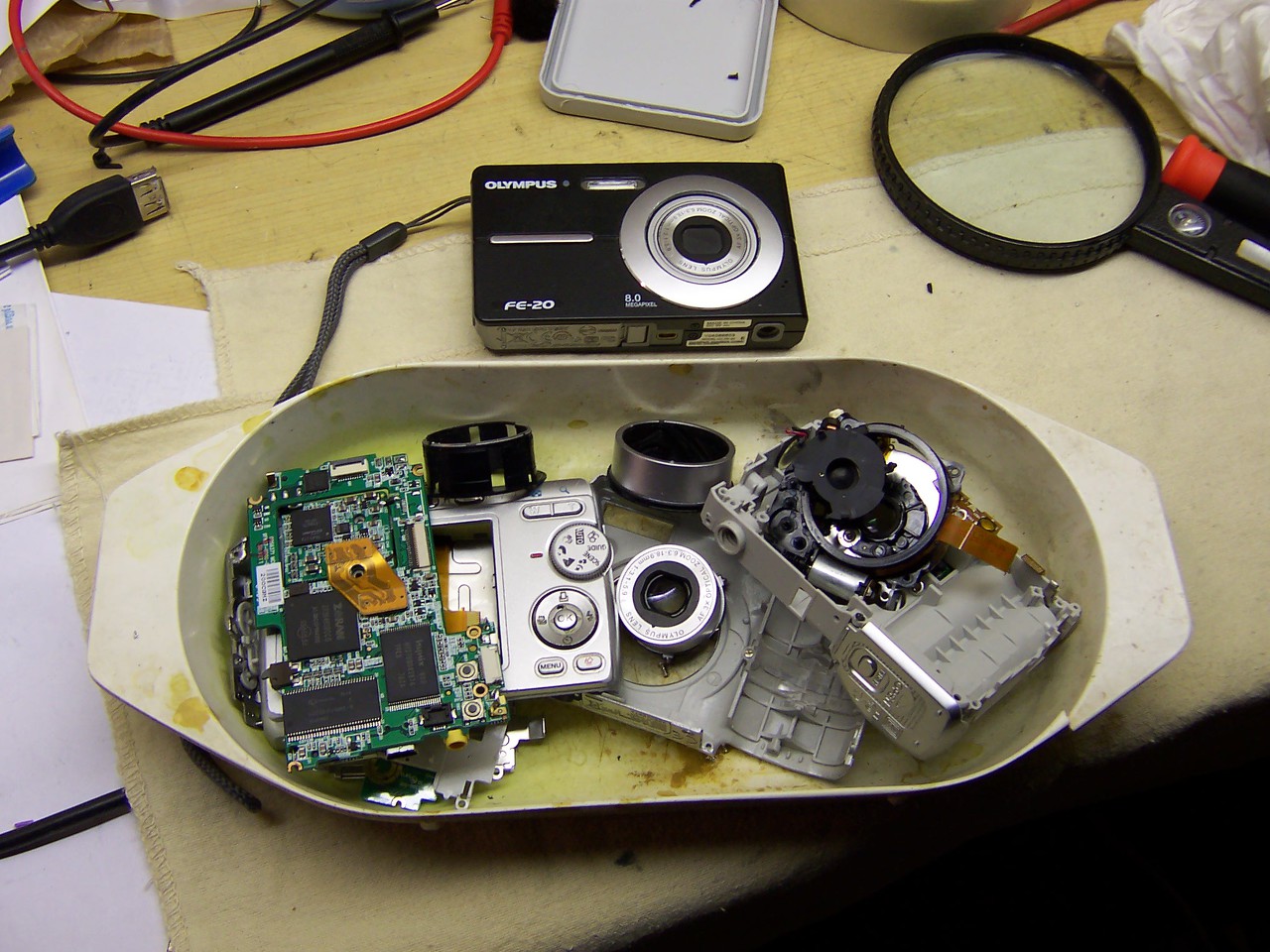

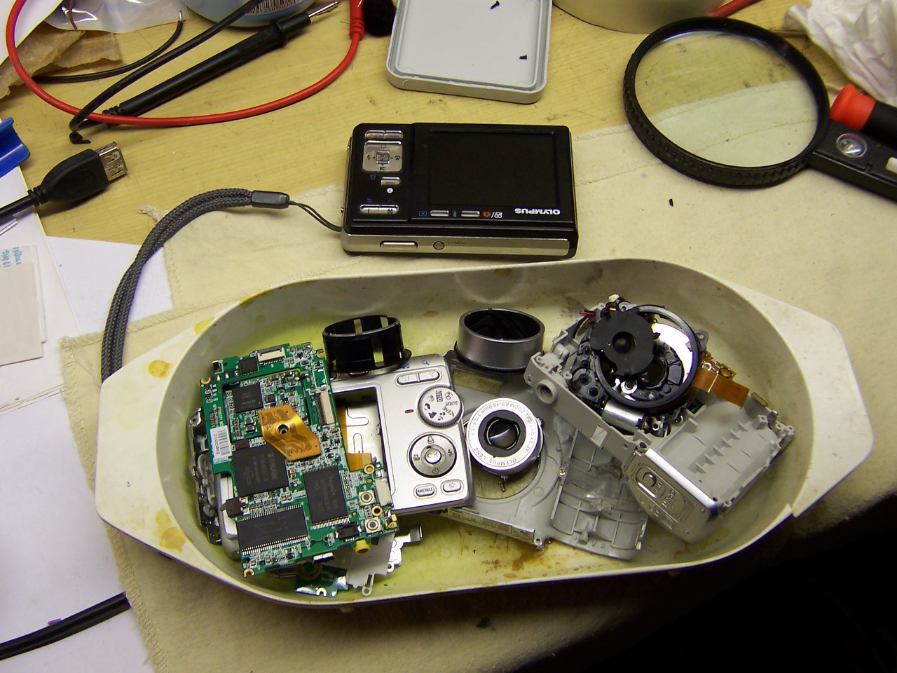

Közben megtörtént a csere.
Nem tudom, hogy a képen látható kis fülecske hová való?
(#) KTobi válasza mraulajos hozzászólására (») Ápr 28, 2015 /
Egy csavar alá lehetett befogva, hogy biztosítsa a burkolat fémes összezárását. E nélkül még működni fog.
(#) mraulajos hozzászólása Ápr 28, 2015 /
Győztem!
Tökéletesen működik.
Első digitális fényképezőgép javításom. De a kis fül kimaradt.
