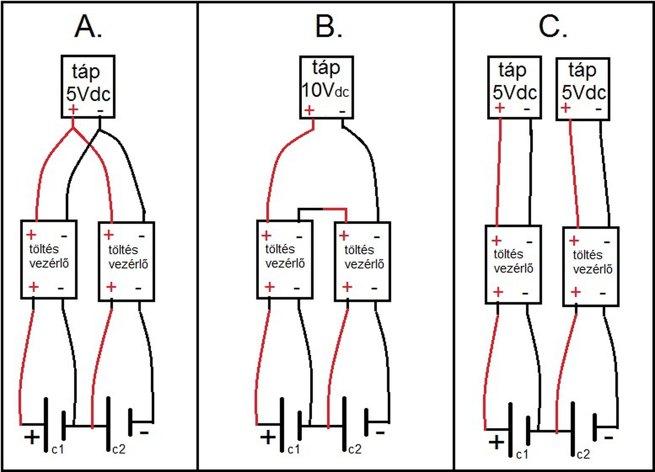

Van egy kétcellás Li-Ion akku pakkom, ehhez szeretnék készíteni egy töltőt. Csináltam egy rajzot szerintetek működőképes valamelyik a három közül?
A válaszokat előre is köszönöm!

(#) KTobi válasza BI-AMP hozzászólására (») Ápr 25, 2015 /
Egyedül az utolsó, ha a két táp galvanikusan leválasztott. (Nem lehet két USB port ugyanazon gépnek, egyik kötelezően kihúzott töltőjű laptop)
(#) BI-AMP válasza KTobi hozzászólására (») Ápr 25, 2015 /
Értem kösz! És két telefon töltővel meg lehet oldani a táplálást?
(#) BI-AMP válasza BI-AMP hozzászólására (») Ápr 25, 2015 /
És még hogyan tudnék bele kalibrálni egy led-et ami jelzi amikor töltődik?
Régi trafós (nehéz) töltővel.
Igen. Két databb régi nokiatöltő

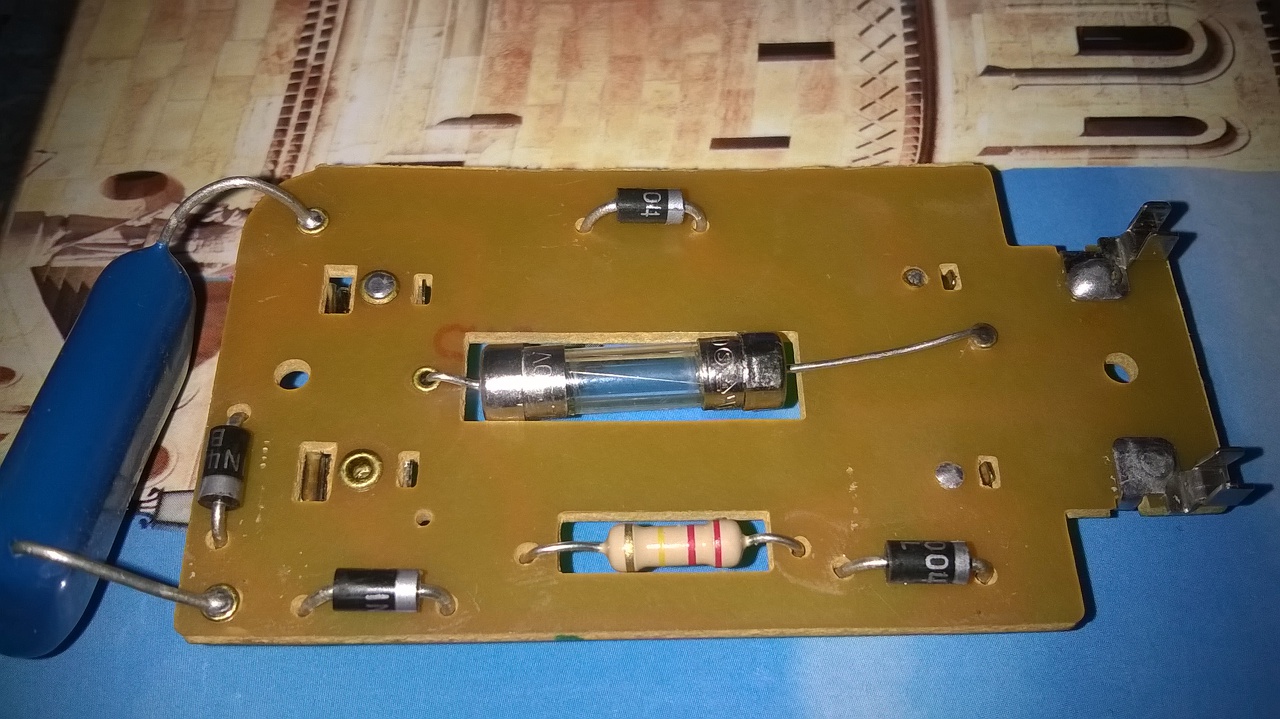

Sziasztok. Egy bolti akkus lámpát szeretnék átalakítani egy kicsit, mert nem kapható hozzá való akku már. Ez egy izzós lámpa, amiben 2 db 1,2Vos akku volt. Szétszedtem a "töltőjét" ami a lehető legprimitívebb dolog. Kb egyetlen ellenállás ami szabályoz, ez 220Kohm-os. Namost azt szeretném én, hogy ne 2,4V legyen az akku töltése hanem 4,2V. Az ellenállás cseréjével tudom ezt megoldani? Természetesen más akkut szánok bele.

(#) nedudgi válasza peter1995 hozzászólására (») Ápr 26, 2015 /
Ha lítiumos akkut szánsz bele, akkor nagy pukk lehet a vége...
Figyelni kellene a töltési végfeszültséget, az meg így nem megy. Céláramkör (MCP7383x, TP4056 stb.) kell bele, de azoknak legfeljebb 5,5-6V adható.
(#) maszek0005 válasza peter1995 hozzászólására (») Ápr 26, 2015 /
Ha jól megnézed a nyáklapot, látsz rajta egy nagy kék kondenzátort, sorosan kötve a tápcsatlakozó egyik ága valamint a diódákból kialakított Graetz híd egyik táppontja között. Rajta keresztül esik a töltéshez szükséges feszültség. Az ellenállás csak a töltőáramot korlátozza. Cserére szorulhat a kondi, 630V- os vagy nagyobb feszültségtűrésű kell ide, meg az ellenállás. DE NYOMATÉKOSAN FELHÍVOM A FIGYELMEDET, HOGY EZ A FAJTA TÖLTŐ BUHERÁLÁSA BALESETVESZÉLYES,SŐT ÚGY FOGALMAZNÉK, HOGY ÉLETVESZÉLYES!!!! Én inkább egy másik töltőt gyártanék hozzá, és nem kísérleteznék vele. ( Tapasztalat: : ) Tisztelettel: Jani

(#) peter1995 válasza maszek0005 hozzászólására (») Ápr 26, 2015 /
Akkor mit tudtok ajánlani ami kis helyen elfér és megfelel egy 3,7V-os cella töltéséhez. Trafó sajnos nem fér be.
(#) Kovidivi válasza peter1995 hozzászólására (») Ápr 26, 2015 /
Szia.
Ebből a nyákból csak a biztosítékot tartsd meg, a többit vágd ki a szemétbe. Vegyél,vagy szerezz egy 5V-os tápegységet, egy rendes töltőáramkört (gondolom Lithium Ion cellához kell, Ebay-en gombért kapsz párat), és így töltsd a cellát. Amit látok, az csak a életveszély.
Szerk: régi telefontöltő pl. tökéletes erre a maga 5V 500mA-ével. Én is ilyeneket használok, ahova csak tudom. Ezek gyári töltők, rendesen meg vannak csinálva, áramkorlát, megfelelő távolságok a primer és szek. között, megbízhatóak! Mások kidobják, én gyűjtöm az ilyet.
Én egy hasonló lámpa töltőt, egy kiszuperált telefontöltőből készítettem.
Nincs a háznál egy telefontöltő?
Kész töltőáramkört egy százasért kaphatsz. A mostani "áramkör" kukába való, pontosabban az elektronikai hulladékok közé.
