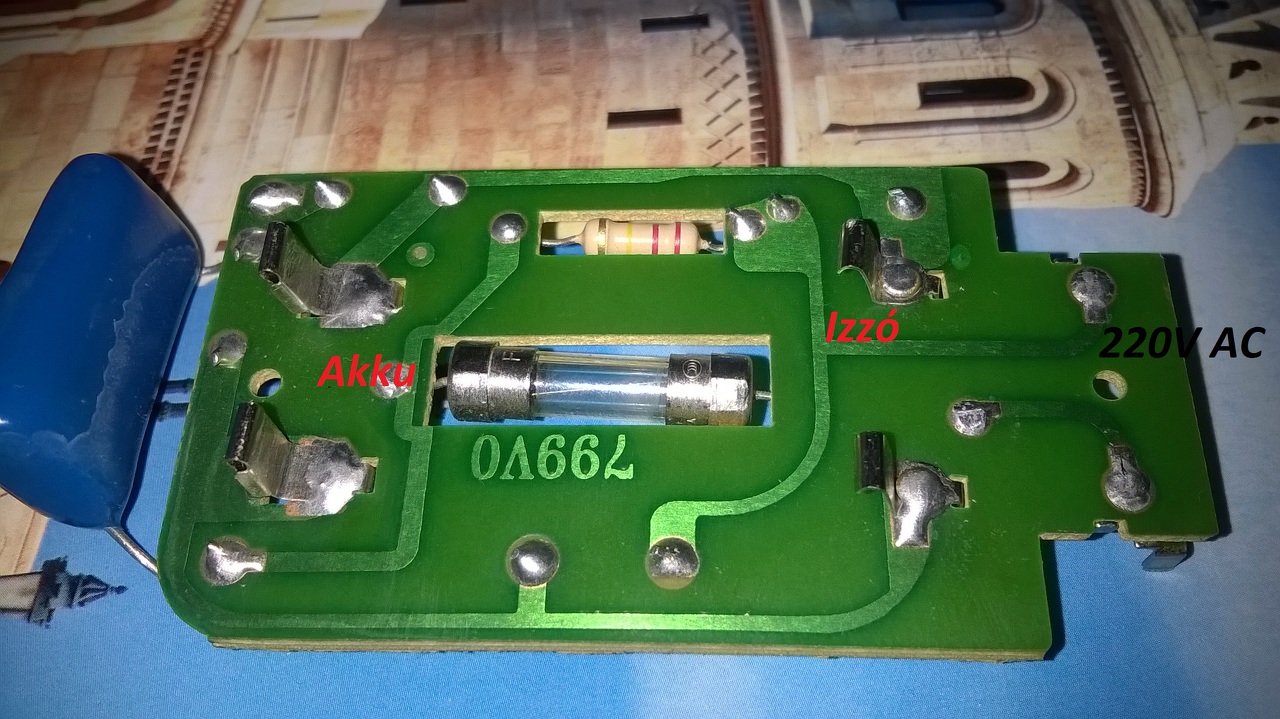

Sziasztok. Egy bolti akkus lámpát szeretnék átalakítani egy kicsit, mert nem kapható hozzá való akku már. Ez egy izzós lámpa, amiben 2 db 1,2Vos akku volt. Szétszedtem a "töltőjét" ami a lehető legprimitívebb dolog. Kb egyetlen ellenállás ami szabályoz, ez 220Kohm-os. Namost azt szeretném én, hogy ne 2,4V legyen az akku töltése hanem 4,2V. Az ellenállás cseréjével tudom ezt megoldani? Természetesen más akkut szánok bele.

Ha jól megnézed a nyáklapot, látsz rajta egy nagy kék kondenzátort, sorosan kötve a tápcsatlakozó egyik ága valamint a diódákból kialakított Graetz híd egyik táppontja között. Rajta keresztül esik a töltéshez szükséges feszültség. Az ellenállás csak a töltőáramot korlátozza. Cserére szorulhat a kondi, 630V- os vagy nagyobb feszültségtűrésű kell ide, meg az ellenállás. DE NYOMATÉKOSAN FELHÍVOM A FIGYELMEDET, HOGY EZ A FAJTA TÖLTŐ BUHERÁLÁSA BALESETVESZÉLYES,SŐT ÚGY FOGALMAZNÉK, HOGY ÉLETVESZÉLYES!!!! Én inkább egy másik töltőt gyártanék hozzá, és nem kísérleteznék vele. ( Tapasztalat: :

Akkor mit tudtok ajánlani ami kis helyen elfér és megfelel egy 3,7V-os cella töltéséhez. Trafó sajnos nem fér be.

Ebből a nyákból csak a biztosítékot tartsd meg, a többit vágd ki a szemétbe. Vegyél,vagy szerezz egy 5V-os tápegységet, egy rendes töltőáramkört (gondolom Lithium Ion cellához kell, Ebay-en gombért kapsz párat), és így töltsd a cellát. Amit látok, az csak a életveszély. Szerk: régi telefontöltő pl. tökéletes erre a maga 5V 500mA-ével. Én is ilyeneket használok, ahova csak tudom. Ezek gyári töltők, rendesen meg vannak csinálva, áramkorlát, megfelelő távolságok a primer és szek. között, megbízhatóak! Mások kidobják, én gyűjtöm az ilyet. A hozzászólás módosítva: Ápr 26, 2015
Én egy hasonló lámpa töltőt, egy kiszuperált telefontöltőből készítettem.
Nincs a háznál egy telefontöltő?
Kész töltőáramkört egy százasért kaphatsz. A mostani "áramkör" kukába való, pontosabban az elektronikai hulladékok közé.
