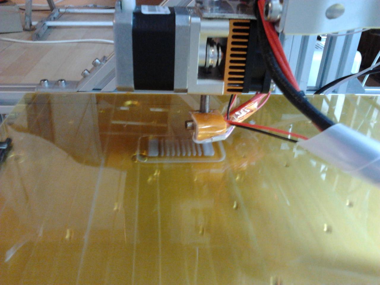

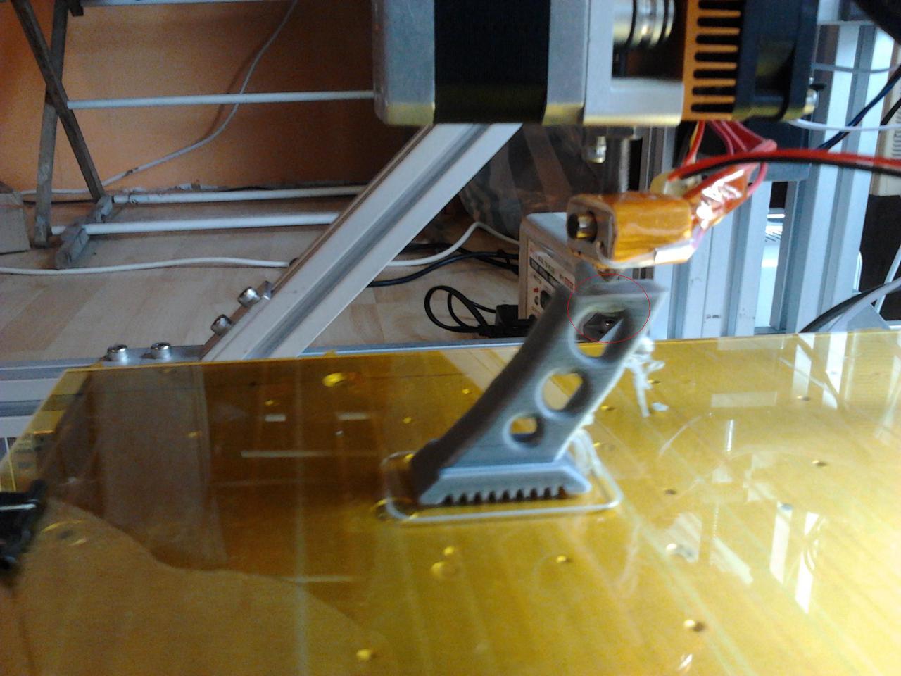

Készen van a nyomtató,
Bővebben: CNC3DPrinter kb 70000Ft-ba került, igaz sok alkatrészt meg tudtam szerezni meg sok mindent vasfűrésszel vagy reszelővel alakítgattam. Az első munkám vele a quadrokopteremhez egy leszálló talp, elsőre 0 tapasztalattal meg hogy még élőben nem is láttam ilyen gépet nem rossz. Egy kis hiba van amit nem tudom milyen beállítással kellene korrigálni, a print3 képen van bekarikázva pirossal, szál áthúzáskor beesik az anyag. Még rajzolni szeretnék megtanulni mert van egy pár kütyüm amit be szeretnék dobozolni, a bolti doboz az áramkör legdrágább alkatrésze szokott lenni meg nem is igazán kapható esztétikus.
Hûtés kell az anyagnak, kell egy pici ventilátor ami lehûti nyomtatáskor, nézz meg videókat képeket (már láttad biztosan más gépeken).
Amúgy ügyes vagy, ez az eredmény magáért beszél. A hozzászólás módosítva: Ápr 28, 2015
Van fent egy ventilátor de az oldalra fúj.
Lásd kép. Amit kaptam nyomtatófejet annak a bordái csak egy irányba állnak a képpel ellentétben, tehát lefelé nem fúj. Fordítsam el 90 fokkal a bordát, vagy marjam be hogy minden irányba hűtsön?
Egyik sem.
Tegyél fel egy kis ventit ami a kijövő anyagot hûti. Pl nyomtathatsz egy kis csőrt is a ventilátor után, hogy ne hűtse le a hotended, csak az anyagot alatta. Ha PLA-val nyomtatsz, akkor mindenképp kell hûtés. Ha ABS akkor kevésbé, ABS esetén lehet hogy pár fokkal alacsonyabb nyomtatási hôfok is segíthet.

Én ekkorát tettem fel, kicsit túlzás, de a pici 40x40 venti keveset fújt.
u.i.:Ez az elégtelen hûtés, a csôr tetején "mintázatot" okozott (a hotend felé néző oldalon látszó keresztcsíkozás) A hozzászólás módosítva: Ápr 28, 2015
Szerintem nekem azon a nyomtatófejen a ventilátor csak dísznek van ott azon a helyen ahol van.
HA leszeded, elrontod! Kell oda, beleragad, beleég, visszafolyik az olvadt anyag!

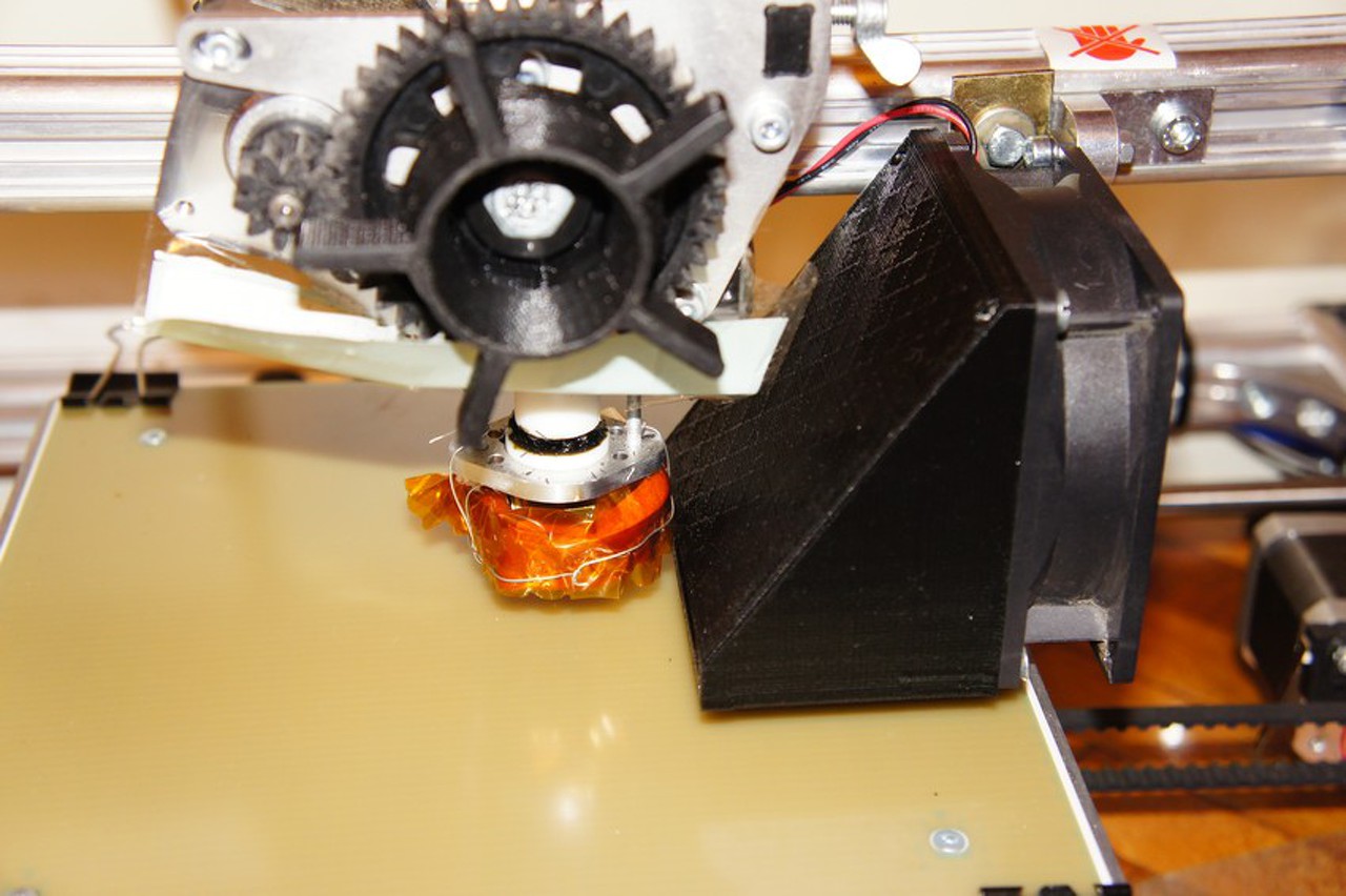

Nekem ilyen venti volt régebben és ez kevés volt PLA esetén (kép). A hozzászólás módosítva: Ápr 28, 2015
Igen erre már gondoltam. A menetes részre készítettem alu bordákat amelyek hővezető ragasztóval lenne felragasztva, de még nem szereltem fel.
Jó helyen van az a venti ott. Nekem 2 db 40 mm-es van ugyanott, a munkadarab hűtéséhez pedig most fogok 2 db 30 mm-es kis ventit felszerelni.
