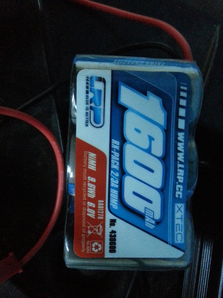

Van egy ilyen accu pakkom "kép mellékelve"
Újonnan vettem és azt mondták,hogy meg kell formázni.
A kérdésem az lenne,hogy mekkora árammal és hány volttal szabad ezt formázni,illetve ugyan ez lenne a kérdésem töltésnél.
Előre is köszönöm a válaszokat.

Köszönöm,ezt megtaláltam én is,de ebből nem derült ki,hogy mekkora árammal kell tölteni.
Van autómata töltőm hozzá,csak nem mindegy,hogy milyenek a beállítások.
Az akksihoz kapott leírásból annyit ki tudtam hámozni,hogy a delta peak 20mv,azt be is állítottam a töltőn.
Be lehet állítani a töltés/kisütési folyamatot hányszor végezze el.
Ezt az általad belinkelt oldalról olvasva beállítottam 5-re.
Tegnap este óta rajta van a töltőn de még nem végzett vele.
Olvastam,hogy pl egy 4000mAh-s aksit szabad 4A-val tölteni,ebből kiindulva gondolom az 1600mAh-t meg 1,6A-val.
Itt már csak a kisütési fázissal volt gondom,hogy hány A-rel szabad ezt végezni.
A minimum feszültség amire lemerítheti a töltő annak 1Voltot adtam meg.
Remélem nem vágom gallyra az új akksimat.

(#) granpa válasza attika hozzászólására (») Máj 6, 2015 /
Valamit elnéztél! 4000mAh-s akkut 400mA-ral lehet (max) tölteni. Tehát a kapacitás 10%-ával! Impulzus töltésnél (tölt-kisüt-tölt..) sem illik 50% fölé menni. Az akku mély kisütési feszültségszintje felett is illik 15%-kal megállni. Az 1V-os szint (szinte) biztos, hogy túl alacsony, kinyúvad az akkud (jól nézd át az adatlapját. A töltés közbeni kisütés sem haladhatja meg a 50(70)%, és szabott idejű (sec. alatti idő, impulzus töltésnél).

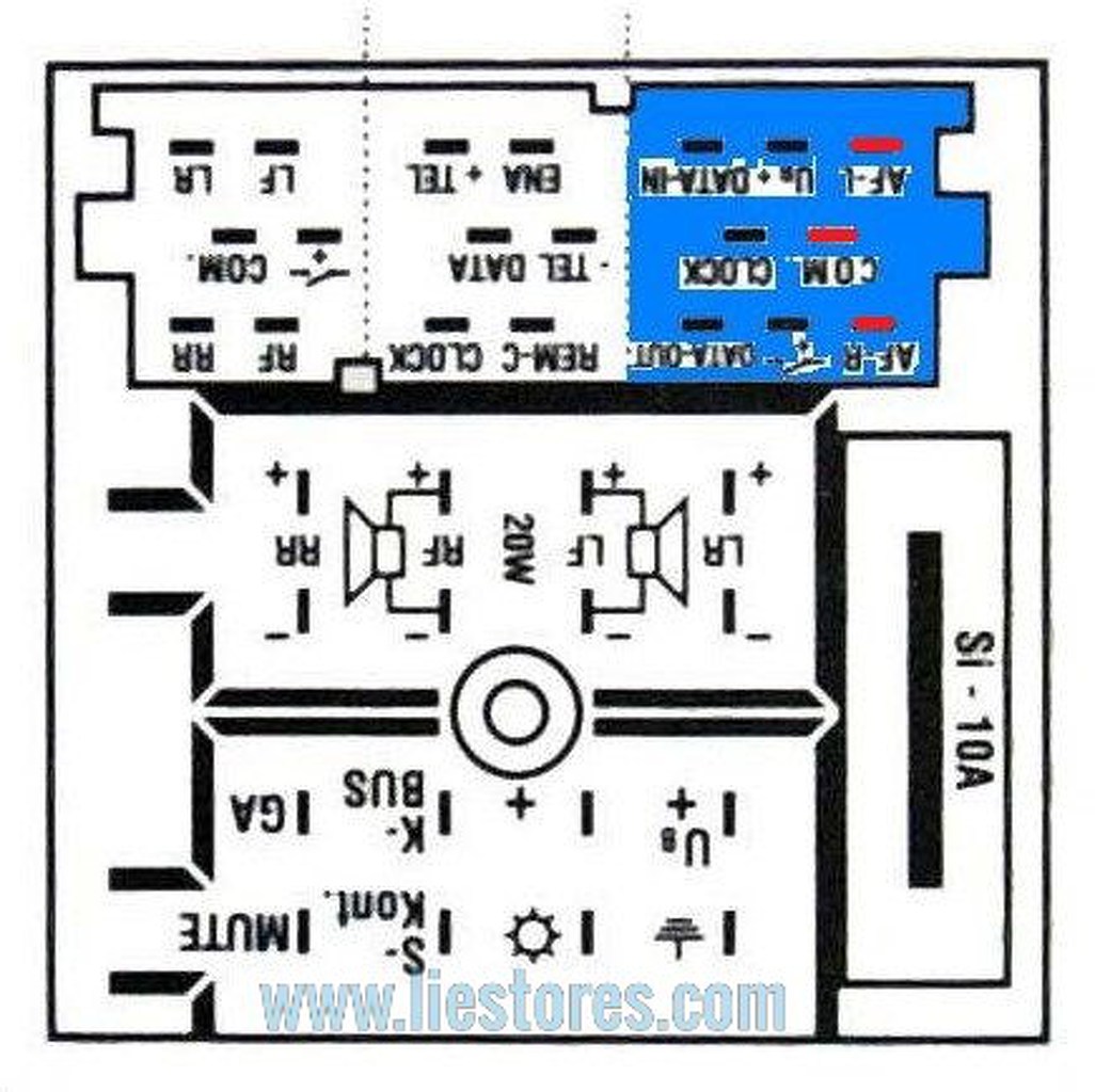

Segítséget szeretnék kérni autórádió témában. Egész pontosan kártyaolvasót szeretnék bekötni, vagy ha lehetséges usb aljzatot. Az alap egy VDO Dayton MS 4150 RS
Aux in-out az megvan, kényelem szempontjából viszont nem lenne rossz ha a számváltás funkció elérhető lenne a fejegységen.
Ha tudtok segíteni azt megköszönöm!
Üdv Joci.
(#) eSDi válasza Swifter hozzászólására (») Máj 6, 2015 /
Én nem látok rajta Line bemenetet, csak S/PDIF van. Bővebben: Link
Szóval, csak CD váltó adapterrel tudsz rákötni külső forrást. Nekem is ez a bajom a gyári Renault fejegységgel, 20-30eFt hozzá egy ilyen vacak. Másik fejegység nem jöhet szóba nálam, mert akkor ugrik a kijelző és a kormány távirányító.

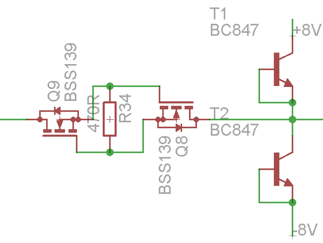

(#) zombee hozzászólása Máj 6, 2015 /
Nem vagyok kezdő, de elakadtam egy kicsit.
BSS139-hez hasonló(kiürítéses N-FET, SOT-23) tranzisztort keresek, csak P csatornás változatban.
Hiába keresem egy órája, nem találok. Gyárt egyáltalán valaki ilyet? Olcsón kéne természetesen...

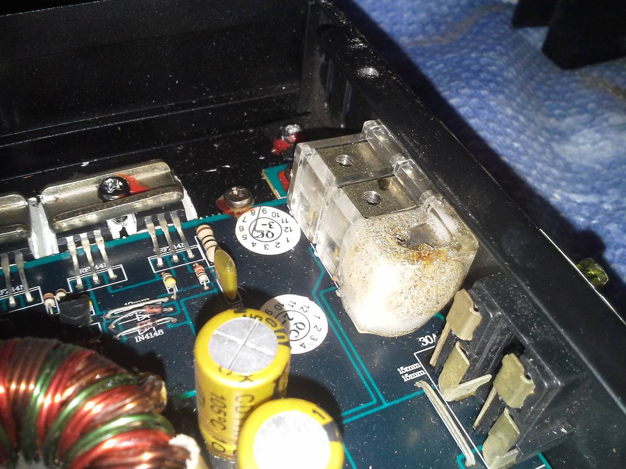

Ismerősöm erősítője úgy gondolta, hogy kirúg a hámból és bizony ő most műanyag megmunkálásba kezd.(képek)
Ezzel a probléma az, hogy ezt nekem kéne rendbe hozni. Viszont ötletem sincs, hogy ilyen csatlakozót hol lehet beszerezni? Esetleg csináltatni kéne?
Jobb témát nem találtam kérdésemnek, ezért írtam ide.
(#) Gafly válasza sastas01 hozzászólására (») Máj 7, 2015 /
Jól látom hogy ez egy autós erősitő és nem érintkezett rendesen?
Ha igen, akkor miért van három csatlakozópont?
Gyári(hoz hasonló esztétikai) állapotba akarod visszaállitani, vagy csak működjön?
Mekkora a teljesitménye (pontosabban mekkora áramra kell a csatlakozó)?
Nem látom rendesen, ez ugye csavaros és a vezetéket teszed bele mint egy sorkapocsba?
(#) attika válasza granpa hozzászólására (») Máj 7, 2015 /
Sajnos az 1V-os szint megmaradt mert nem akartam leállítani a töltést.
Azért tartott ilyen sokáig mert 0,1A volt beállítva a töltőn kisütésnek is meg töltésnek is.
Eddig úgy néz ki,hogy túlélte.
A legelső indítást meg kellett szakítanom mert már 7,4Voltnál járt a töltöttségi szint és nem mertem tovább hagyni.
9,6Wh van ráírva,ez azt jelenti,hogy ha 9,6Wattos fogyasztót kötök rá akkor egy órán keresztül kell bírnia? De ez már mély kisülésnek számít?
(#) attika válasza Gafly hozzászólására (») Máj 7, 2015 /
Nem okoskodni akarok csak a kérdésedre válaszolni.
Azért van három csatlakozó pont mert a középső az a "REMOTE" szál,azzal vezérli a fejegység az erősítőt.
(#) Kovidivi válasza zombee hozzászólására (») Máj 7, 2015 /
Én AO3401-et szoktam használni, ez -30V, -4A, sot-23-as P-FET, nagyon olcsó. Ha 250V feszültség a fontos, ahhoz sajnos nincs tippem.
(#) zombee válasza Kovidivi hozzászólására (») Máj 7, 2015 /
Hát ezt akárhogy nézem nekem növekményesnek tűnik a grafikonok alapján, vagy nem értek hozzá.
Nekem meg kiürítéses(depletion mode) kell. Az áram nem fontos, max 4-5 mA menne át rajta, a feszültség már fontos(250V).
Amihez kell: passzív védelem mérőműszerhez. Jelenleg két BSS139 van bekötve ellenütemben,
és ha áram folyik az ellenálláson akkor a polaritástól függően vagy az egyik, vagy a másik FET lezár.
A két NPN tranzisztor diódaként viselkedik. Az alapelv, hogy ha nem lépi túl a +/-8V-ot a bemenő
fesz, a védelem ellenállása kicsi lesz(<100Ohm), ha túllépi akkor egyrészt működésbe lépnek
a "védődiódák", másrészt az ellenálláson eső negatív gate feszültség miatt a jel polaritásának
megfelelő FET lezár. A 470Ohm ellenállás és a BSS139 (kb. -2V Vgs-nél zár le) miatt kb. 4mA
mehet keresztül a mérőműszer bemeneti részén, a "fölös" feszültséget a FET-es kör "megfogja".
Azonban minden esetben valamelyik FET védődiódáján (is) keresztülmegy a mérendő jel,
ami nem tetszik nekem mert meghamisíthatja a mérést. Ezért szeretném egyiket P-csatornás
kiürítéses FET-re cserélni, és az ellenkező polaritás miatt a kört megkettőzni.

(#) granpa válasza attika hozzászólására (») Máj 7, 2015 /
Teljes terheléssel (9.6W 1h) járatod biztos mély-kisül, mert ez az adat az összes kapacitást jelenti csak. Még fél terheléssel sem sikerül többnyire kivenni a megadott maximumot. Megnézted az adatlapját, hogy mennyi lehet az alsó feszültségszint? (Bár némely fajták nem kényesek a mély-kisütésre.)Hogy az 1V-os alsó szint kevés volt-e, az az élettartamban fog megjelenni.
