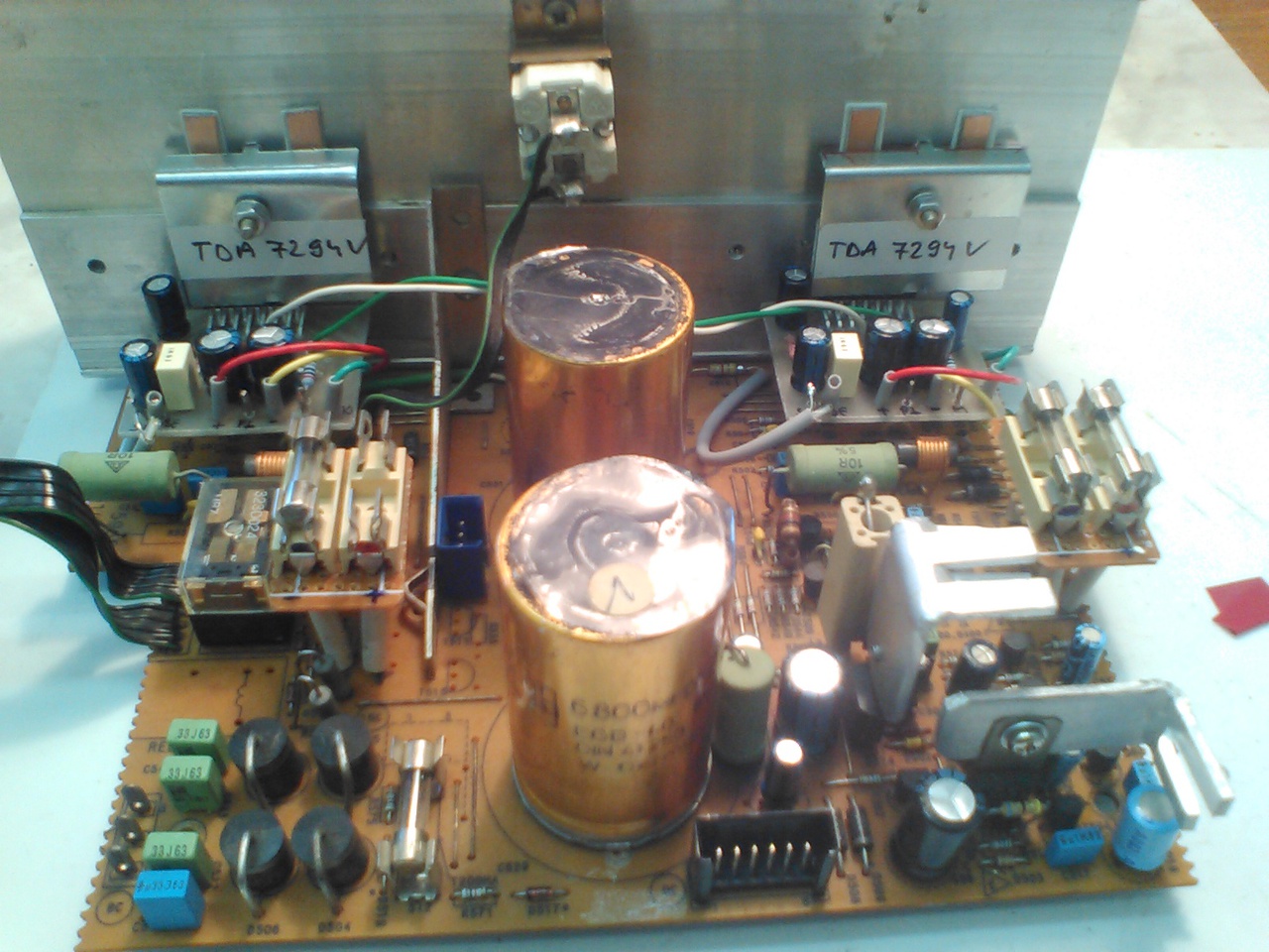

Most rákerestem a google-el és a képek között is csak elvétve találni a megéített panelokon biztosítékot, ahol van ott 5A-s biztosítékokat ír hozzá, tápáganként.
Akkor a kimeneten mi maradhat, a 'megboldogult' STK-hoz tartozó alkatrészek közül? A két dióda, soros 4,7 Ω-os ellenállás az induktivitással, a 10 Ω-os ellenállás a 2db 220 nano-s kondenzátorral?
Megtörtént az 'átépítés'...Az első TDA berakása után volt egy próba +- 42V-ról, tökéletesen működött, semmi brumm és semmi zaj!
Beraktam a másik oldalt is, de a 'főpróbához' már nem volt lelkierőm...Majd holnap lesz a napja...
Jobb elhalasztani egy nappal, minthogy fáradtan figyelmetlenül neki állj és csinálj valami nem kívánt zárlatot.

Szia! Nagyon patent a kinézete. Így már értem a biztosítékkal kapcsolatos elgondolásodat is.
A teljesítmény földet nem fogod bekötni? A korábban kérdezett tekercs, kondi ellenállás természetes maradhat, jót tesz a működésnek, egyes torzításfajták csillapítása remélhető tőle.
Szia! Az adapter érintkezési hibáját ígyis-úgyis ki kell javítanod, mert idővel csak rosszabb lesz, ettől megszűnik majd a recsegés is.
Hali! Ilyen kiforrott, jól megtervezett kis panelokkal csak jó lehet a kinézete...
Igen, a MUTE kimenet testre kötve némít.
Összeraktam, teljesen, már megy vagy 3 órája 'félgázon', probléma nélkül! Semmi brumi, elég tiszta a hangzása, van egy kis alapzaj, de azt a gyári EQ is ráhozhatja... Most derült ki, hogy a EQ ki-be kapcsoló is 'sz' 'a' 'r', így nem tudom kiiktatni. Egy ami tényleg biztos: melegszik, mint az állat... ...pedig a gyári hűtőborda is elég emberes méretű. Egy szóval: ennyi pénzért, szuper lett! Na erre kell!
Kb. "félgázon" melegszik a legjobban egy AB osztályú erősítő, ezért ha így sem forrt fel akkor nyertél! Egyébként nagyon gyárira sikerült, gratulálok!
Elég kicsi az a borda. Ha a dobozra rákerül még a tető, már nem fog úgy szellőzni.

Próbáltam valamennyire megőrizni a 'gyári' állapotokat, de így is kitermeltem egy-két alkatrészt a gyári panelről, illetve a dupla hangsugárzó kimenetet lecseréltem egy szimplára, hogy kevesebb esély legyen a kimeneten bűvészkedőnek egy jó kis rövid zárral, vagy túl kicsi impedanciával megküldeni a végfokozatot. Mondjuk az emberek találékonyak...
Kicsit magas tápfeszültség (+-42V terheletlenül) állt rendelkezésre, ezért szerintem 8 Ohm-osnál kisebb terhelés már 'necces' lenne a TDA7294-s végfoknak.
