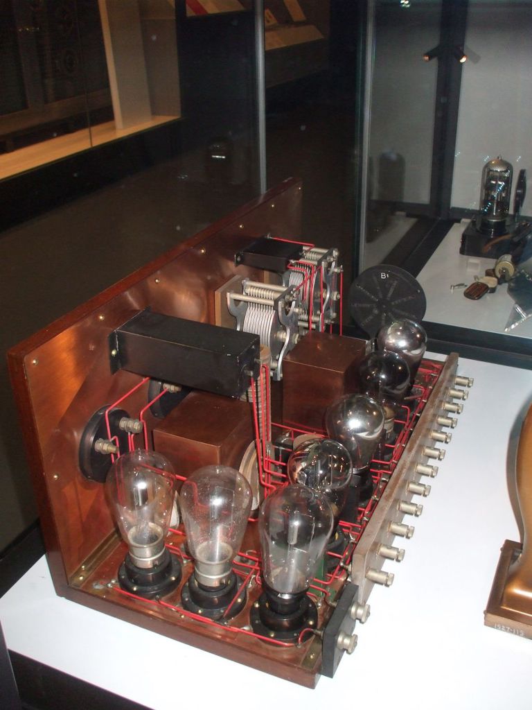

Pár hete voltam Angliában és egy kis használtcikk boltban találtam egy doboznyi csövet, amiben erre a csőre bukkantam. Nem is tudtam, hogy a Tungsram Angliában is létesített csőgyárat, ami 1928-1956-ig működött. Sikerült a londoni Science Museumba is eljutni, ahol csodaszép régi rádiókészülékeket fotóztam és néhány korai csöves számítógép részegységet is sikerült lencsevégre kapni.
Második adag kép:
Köszönöm, hogy megnéztétek. |
