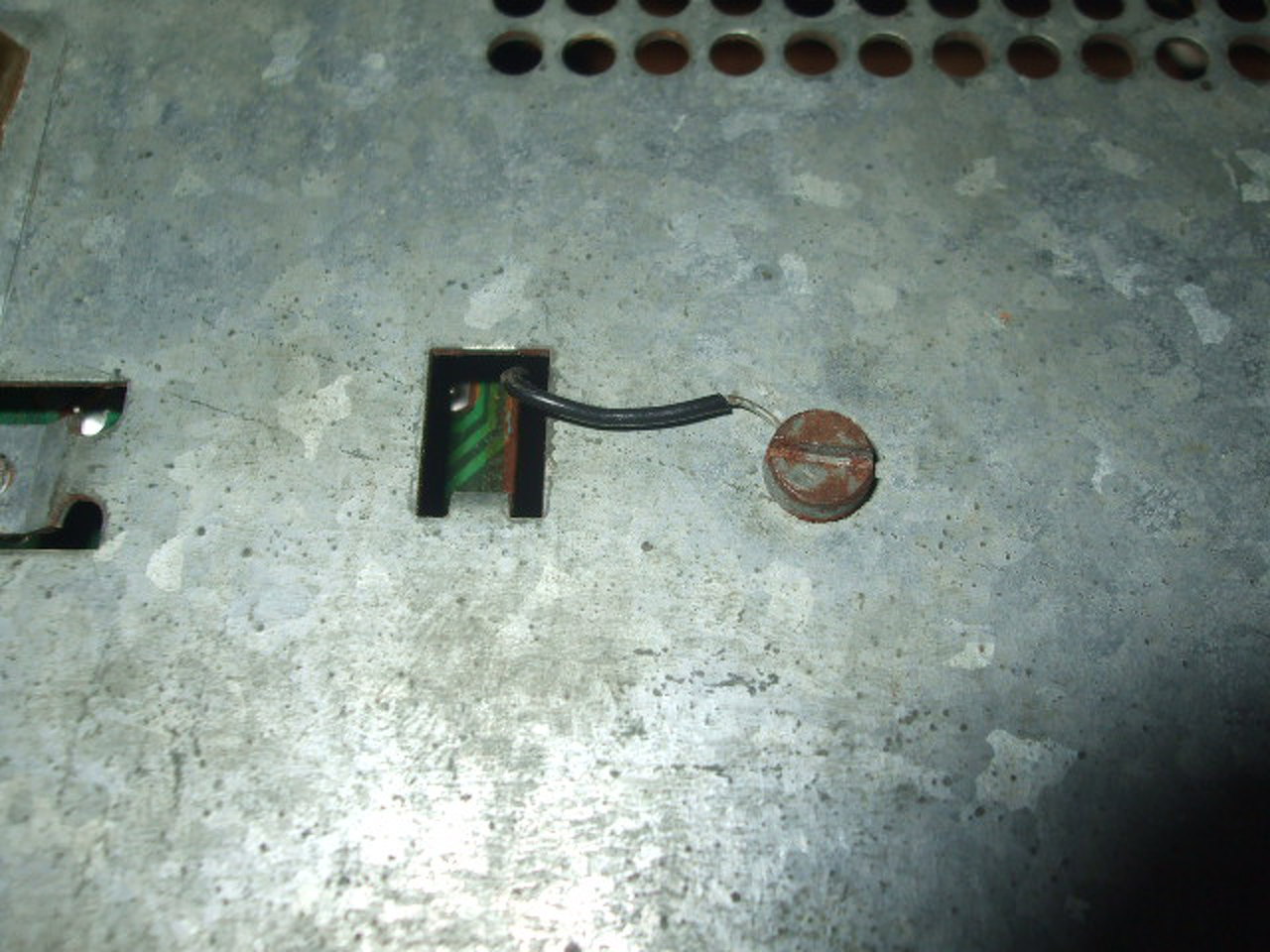

Közben előkerestem én is egy SV3000-et. A készülék alján lefotóztam egy fekete vezetéket, ami össze van kötve a puffer elkókkal. Ez ott is megvan ? Mert akkor a készülék háza is a test.
Érintkezik rendesen, vagy el van szakadva , hogy mérésnél ez nem derül ki ?
Ez az előfok mellett nálad is a képen a piros csatlakozó mellett van átvezetve.
