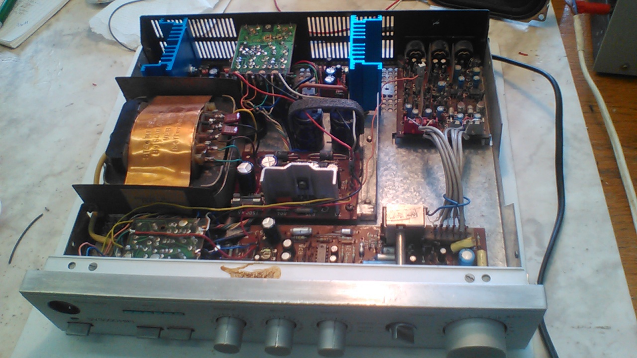

Látom ügyesen kijavítottad a tápot, mostmár be lehetne állítani a 15V-ot a 12-es fülön mérve.

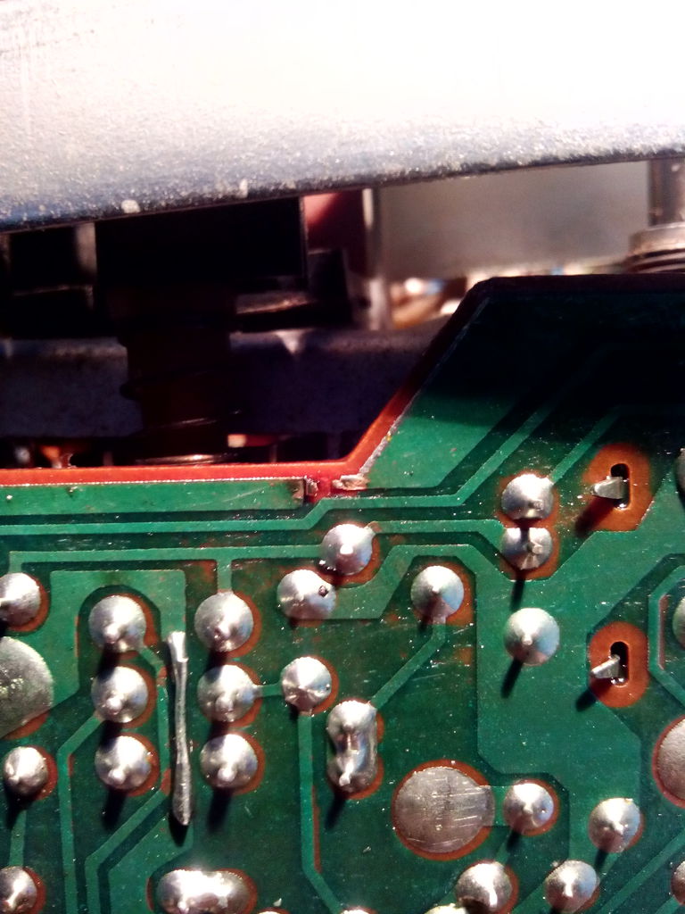

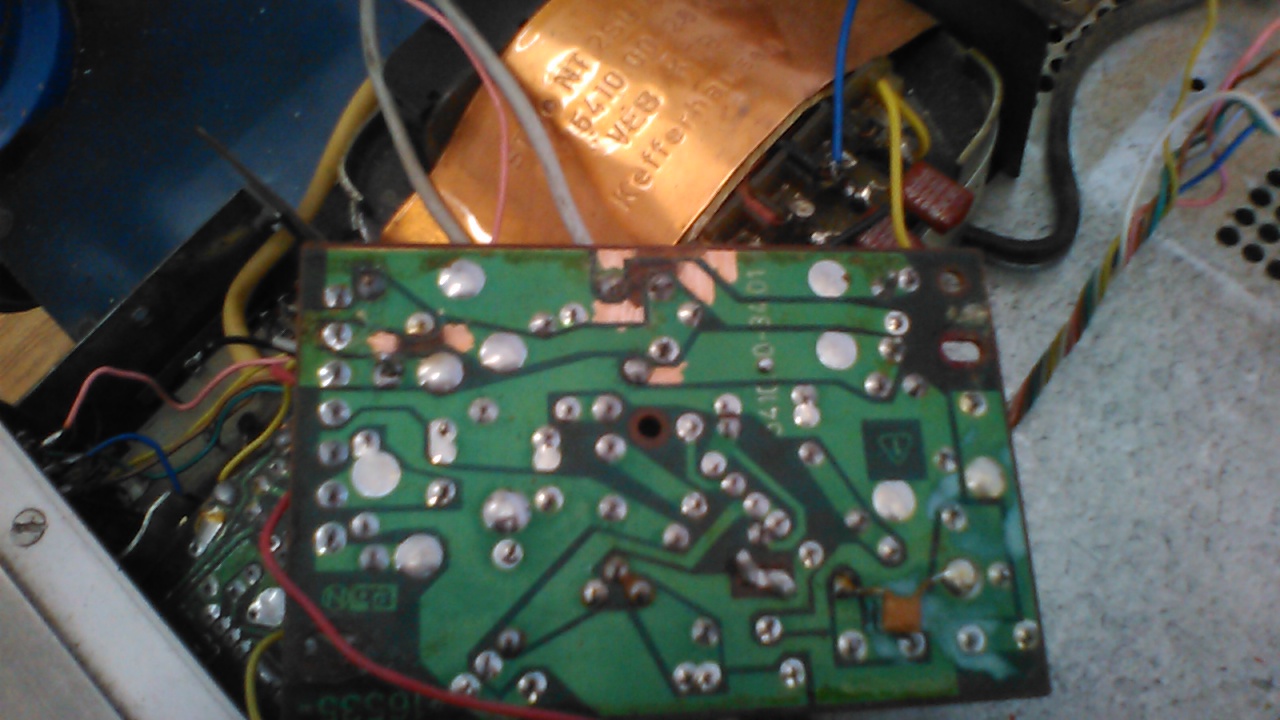

A hangerő paneledről hiányzik a test, erre abból következtetek, hogy a hangerő potin nem tudsz feszültségváltozást létrehozni. A doksi szerint a hangerő-hangszín panel 12-es forrfülére megy a test a pufferektől. Ennek azaz érdekessége, hogy 5 szál fut össze, viszont a panelen két igen vékony vezetősáv indul a forrpontjától. Nagy eséllyel lehet szakadás a tövében. Pillants rá, a rajzot követve próbáld meg kimérni. Természetesen segítek, ha nem menne önállóan.
15v beállítva!
A test megérkezik a hangerőpanelre gond nélkul de h eljut e a panel tulso végére még nemsikerült megállapítanom. Hangerő szabályzóra nem reagál még most sem.
A hangerőszabályzó az R53, R57 ellenállásokon keresztül kapná az alacsony feszültséget, konkrétan az R57 egyik lába van testen. Ezt vizsgáld meg!
Nos!
Aztkell mondjam célbaértünk!! ![]() A hangerő panel lemosása után egy ragacsnak hitt fekete folt alól előkerült egy szép kis "probléma"! melynek javítása után életrekelt ez a "csoda"! ![]() Köszönöm mindenkinek az építő jellegű hozzászólását! Legfőképp reloop-nak! Pokoli jó távjavító vagy! ![]() ![]() Minden elismerésem!!

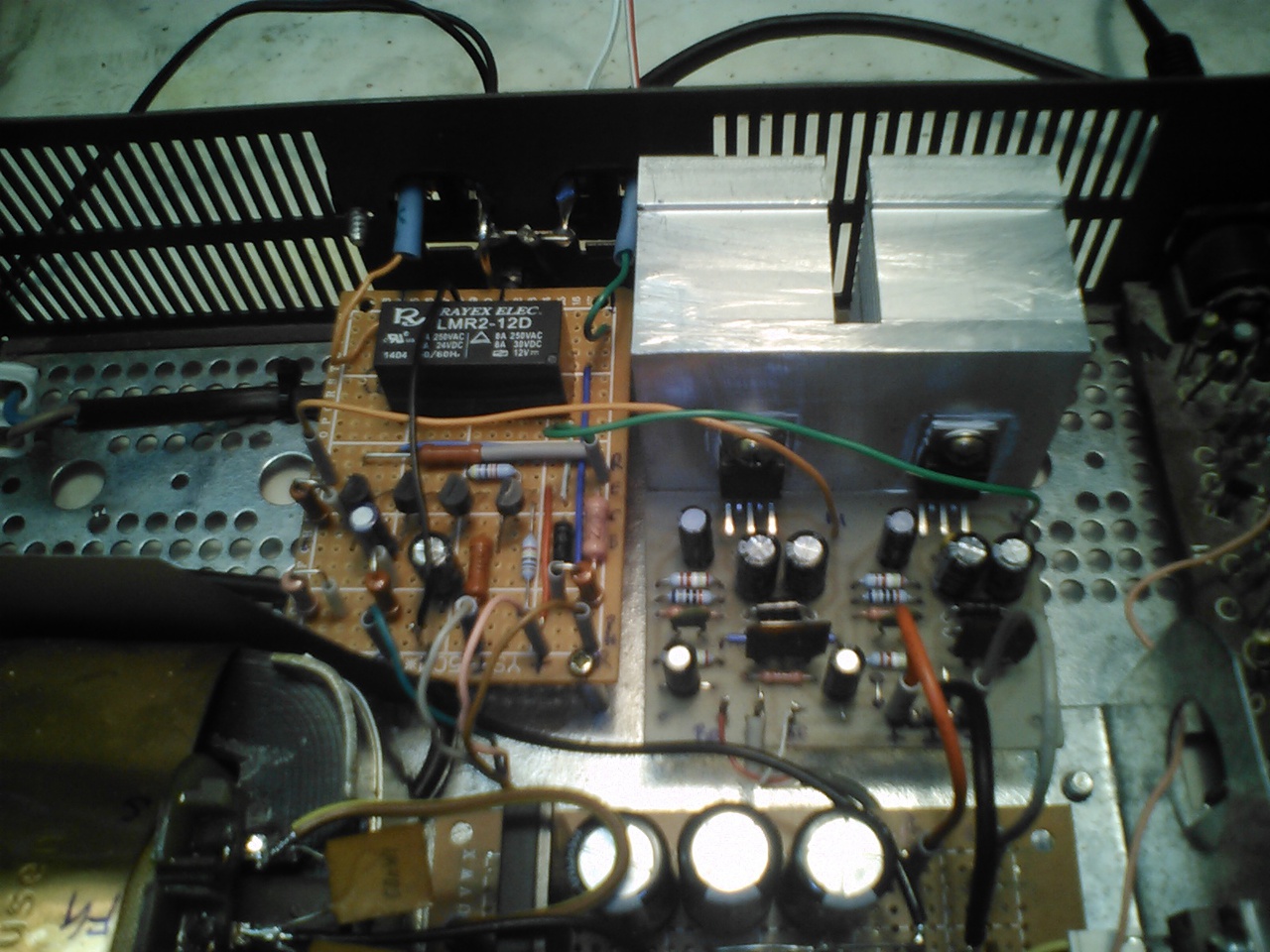

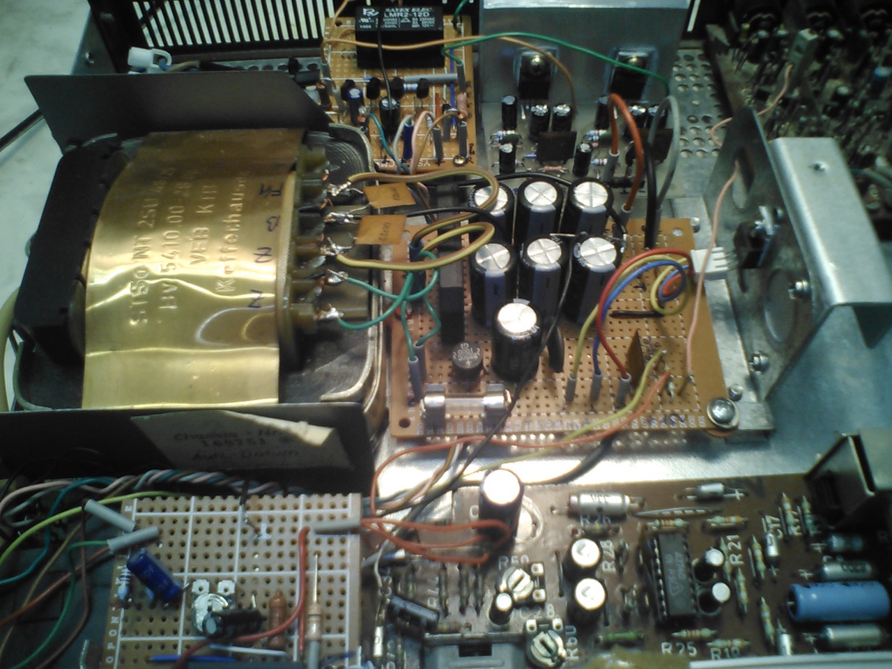

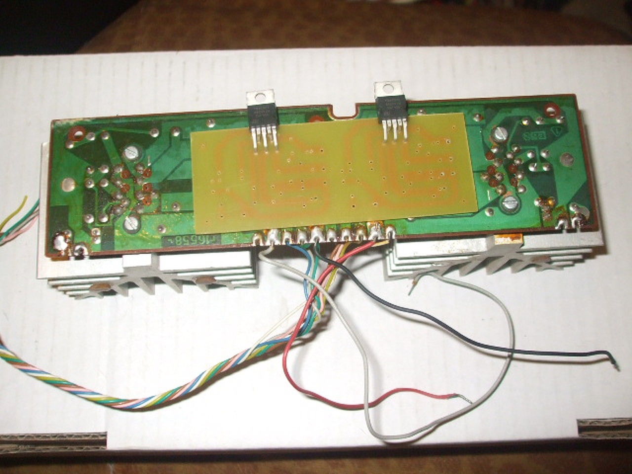

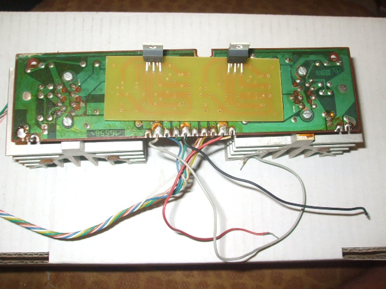

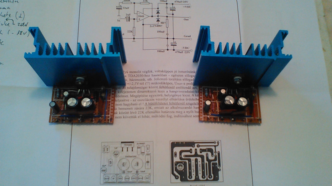

OK, csak kedvcsinálónak elküldök két képet összehasonlítva a két panelt, az eredetit és az utóbbit, igaz csak az IC van benne 2 típusú elhelyezkedéssel, fekvő és álló helyzetben.
A hozzászólás módosítva: Máj 8, 2015
A TDA2020 vagyis a gyári ami benne van az eléggé melegszik, ha megvan "kergetve" kicsit! A 2030-as is ennyire melegedne? Mert akkor nemárt felturbózni majd a hűtést is!
Jó partnerrel élvezet az online javítás
Ha kapkodva kijavítod a szakadt fóliát, a hibás tápfeszültség kárt tehetett volna az IC-kben.
Ez a panel a HEStore KIT-ből lett beépítve egy BEAG AET 215-be az eredeti hűtő felhasználásával. Eredetileg ebbe is a TDA2020-as IC volt, mint az SV3000-be. Úgy tapasztaltam, nem melegszik annyira, de a hangja sokkal szebb.

A melegedésnek nem paramétere az IC típusa ebben a kategóriában, csak a tápfeszültségen és a hangszóróimpedancián múlik.
A helyszűke miatt csak egy alaposabb átépítés kedvéért javaslom az eredeti állapot bolygatását.
4Ohm on fog dolgozni, mert pont van két Orion hs280-am amihez már 5éve nemvolt erősítőm! Ezért kicsit melegedős lesz ,amit én nemszeretek egy erősítő esetében.
Már más erősítőimet is átalakítottam minimálisan persze. Törekedve az gyári állapot megtartására! És a visszaállíthatóságra!
A jó szellőzés bizonyára megoldja a problémát.
Ennek kapcsán jutott eszembe, hogy ilyen korú készüléknél ajánlott az végfok IC és a borda közötti hővezető pasztát felfrissíteni.

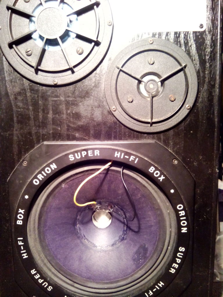

Most hogy leporoltam az orionokat ,előkerült egy régi, nemtúl esztétikus(de nekem igy jobban tetszik)
amolyan sufnituningos megoldás. Melyet még tizenévesen ügyeskedtem össze a lengőhuzal megtörésének áthidalására. ![]() A hozzászólás módosítva: Máj 9, 2015

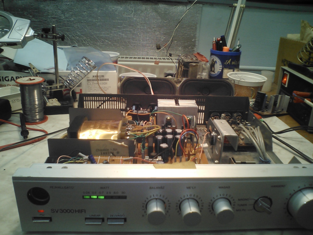

Hővezető paszta frissítve! Új lábakon a kicsike!
A méretarány végett egy kép ,hogy mennyivel megnyugtatóbb a légrés alatta! Gyári láb és az új.

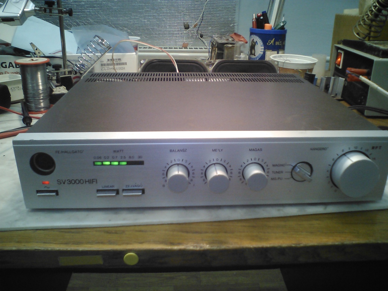

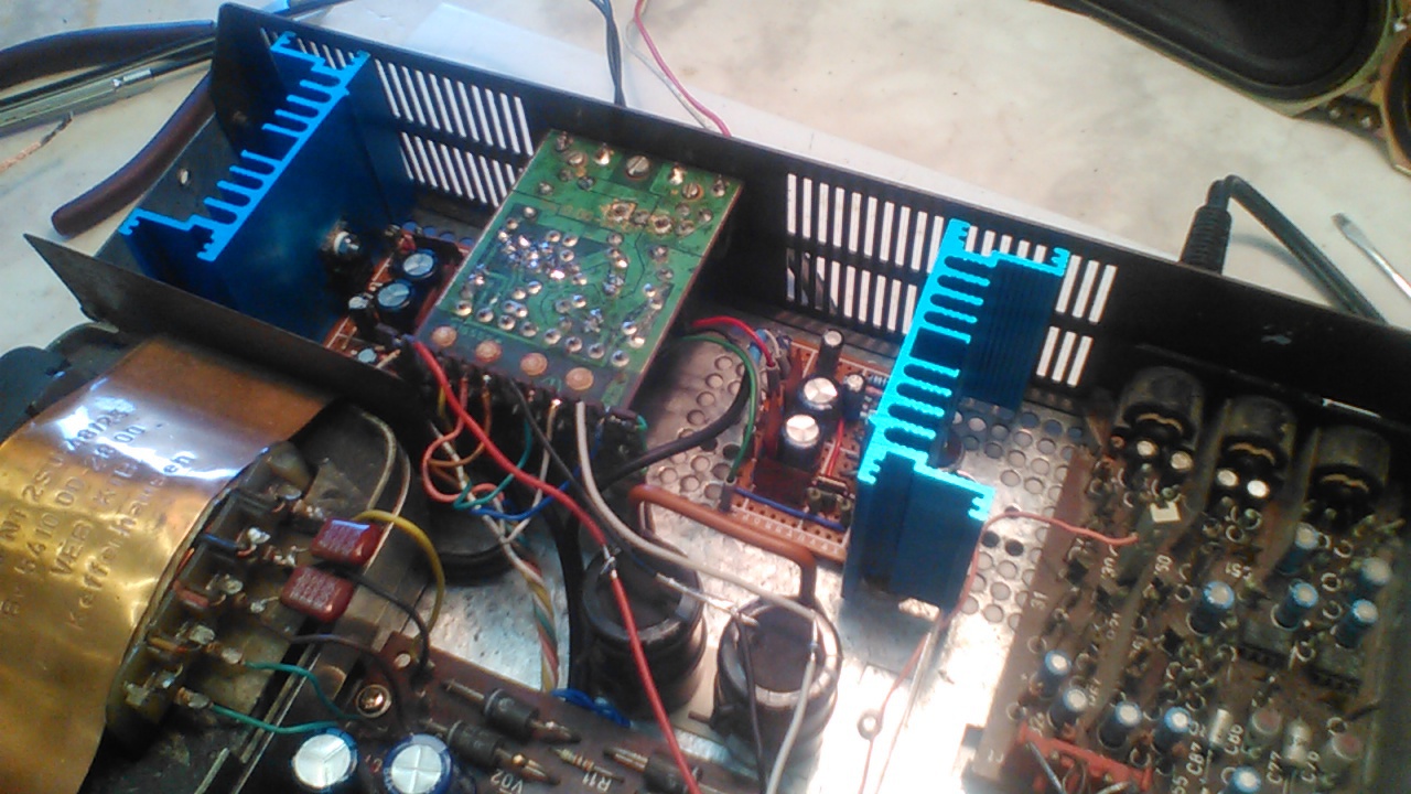

Hali mindenkinek! Én is helyrepofoztam már 1-2 ilyen kis RFT-t...Most is van egy nálam a 'bonc asztalon'...Úgy tűnik a végfokozata jó, de a hangfal védő jelfogó az szét volt hullva, illetve a védelemben és a tápegység panelen is volt egy-egy rossz tranzisztor. A jelfogót, tranzisztort cseréltem, a tápegységgel nem kínlódtam, kitermeltem a sok 'kacatot és egy 7815-s stabilizátor IC-vel oldottam meg a helyzetet...A hangerő-hangszín fokozatban is van még némi probléma: nagyon recsegősen lehet csak a mély hangszínt állítani, illetve a hangerő szabályozás is érdekesen viselkedik. A potméterekre gyanakszom, illetve arra, hogy valaki előttem kicsit tekergetett a trimereken, amik ezen a panelon találhatóak. Amíg ezzel elkészülök, addig itt egy kis anyag az első SV3000-el történt találkozásomról: SV3000 LEGO

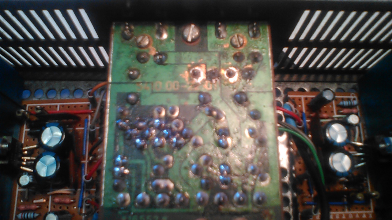

Na hozzám került még egy ilyen kis erősítő, mondanom sem kell erősen hibás állapotban. Valaki előttem már 'megszakértette' mert volt benne egy-két utalás a 'matatásra'...A biztosítékok vastagabb réz szállal 'patkolva', egy plusz test vezeték a tápegység panelon...meg még egy plusz forrasztás amiről majd később...A hangsugárzó/végfok védelem sem működött rendesen, bekapcsoláskor egyből húzott a jelfogó semmi késleltetés. Mérés a végfokozat IC-k kimenetén, hát ott -Ut ez egyiknél, -Ut/2 a másiknál...Tehát a végfok IC-ket cserélni kellett volna, aminél egyszerűbbnek -és már kipróbált!- dolognak tűnt az átépítés TDA2040 IC-s végfokra. Elindult a bontás/építés/átalakítás, közben a hangsugárzó/végfok védő panelt is megjavítottam, de még mindig nem vettem észre...Szóval új végfokokat egy-egy kis próba NYÁK-on összeraktam, beépítés előtt lepróbáltam, mind oké, jól működtek. Akkor jöhetett a beépítés, de előtte kiborítottam a tápegység paneljét is, hogy miért is kellett bele az a plusz test átkötés, hát nem is volt csak 3 helyen elégve a fólia...gondoltam a 'patkolt' biztosítékoknál ez előfordul. Ezt is megjavítottam, a régi nagy puffereket kicseréltem kisebb méretűekre, csak úgy...Minden visszakerült a helyére, jöhetett a bekapcsolás, na és ekkor! A sorba kötött próbaizzó világított, mint a veszedelem, gyors kikapcsolás...Mi a jó isten lehet ez a masszív zárlat? Tápegység panelt újra kifordítom, de ott semmi, végfokozat nélkül bekapcsoltam úgy oké, végfokra táp vissza, akkor meg csuma zárlat. Akkor mérjünk a végfokozatnál és a kimeneteken ott figyel egy nagy test?! Mi a bánat?! Hát valami zseni előttem a hangsugárzó/végfok védőjelfogó nyugalmi érintkezőit - ami gyárilag lóg a levegőben! - beforrasztotta a testre...
Na gondoltam ebbe a 'gyilkos' megoldásba aztán' cserélgethették az MDA2020-s IC-ket szorgalmasan, az nem köszöni meg a kimeneti test zárlatot... Így egyből világos lett a 'patkolás', a tápegység panel fólia égés oka, miért is? De milyen jó, hogy a TDA2040-ben meg van kimeneti áramkorlátos védelem! A jelfogó nyugalmi érintkezőinek kiforrasztása után helyreállt a rend, tökéletesen üzemel ez az enyhén 'modolt' SV3000 is!

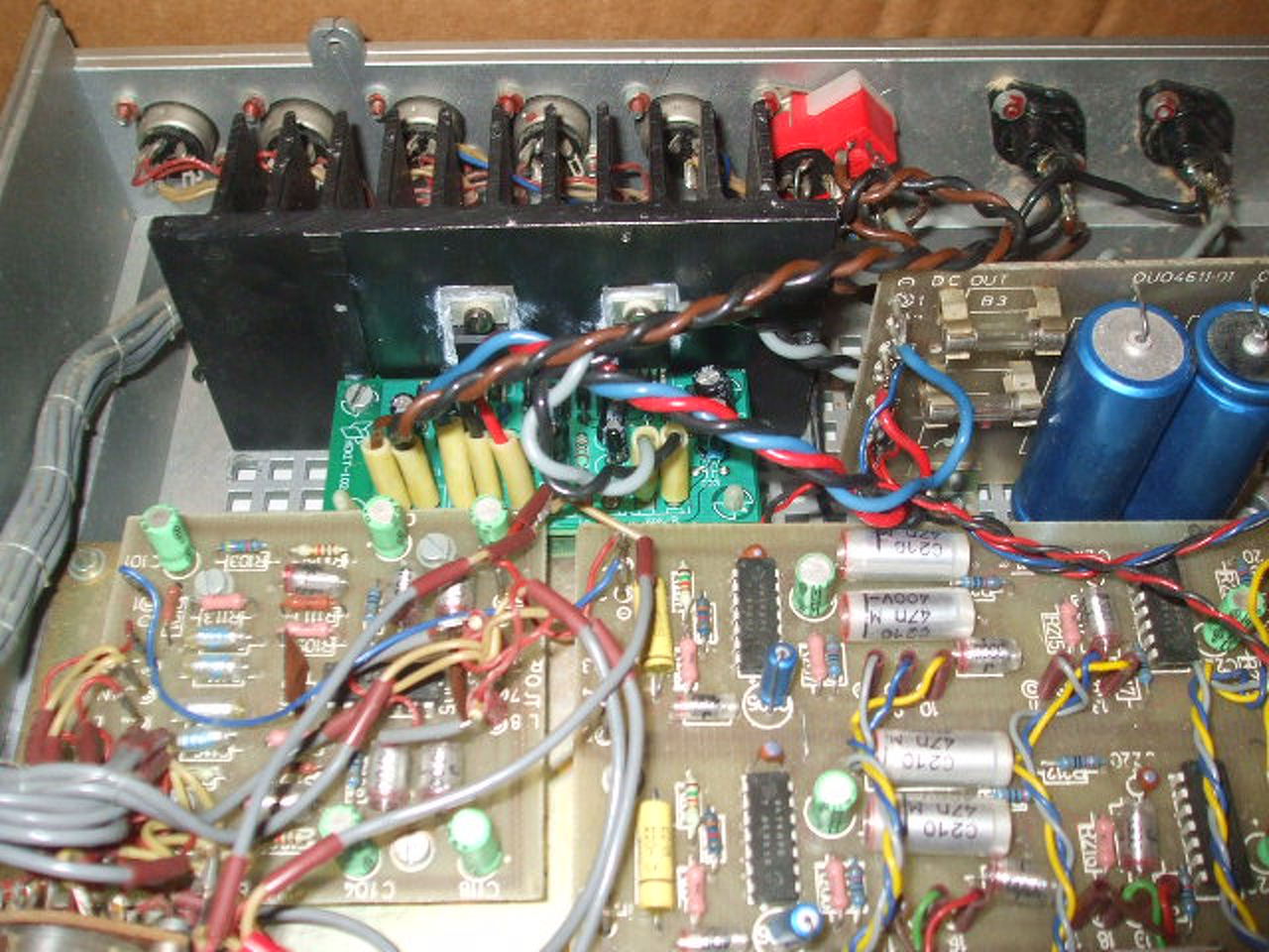

Mielőtt teljesen 'kimúlna' ez a topik: sikerült megint életre keltenem egy ilyen 'Honecker' féle csodát!
Amikor megkaptam már egy gányolt TDA2040s végfok páros volt benne, zúgott-búgott nem igazán úgy viselkedett, ahogy kellene. Hibák: a végfok tápfeszültsége nem volt szimmetrikus (+17V -13V), az eredeti tápegység panel tele volt kontakt hibákkal, kivezérlésmérő nem ment, a hangszín is furcsán viselkedett (a274d IC csere megoldotta), A hangfalvédő kis panel is hiányzott belőle, kapott egy 'gyári után építettet'. Nagyjából az egészet átépítettem, kapott egy TDA2030A végfokozatot, új tápegységet, új kivezérlésmérőt (KA2284 IC-vel). Most már tökéletesen működik. |
