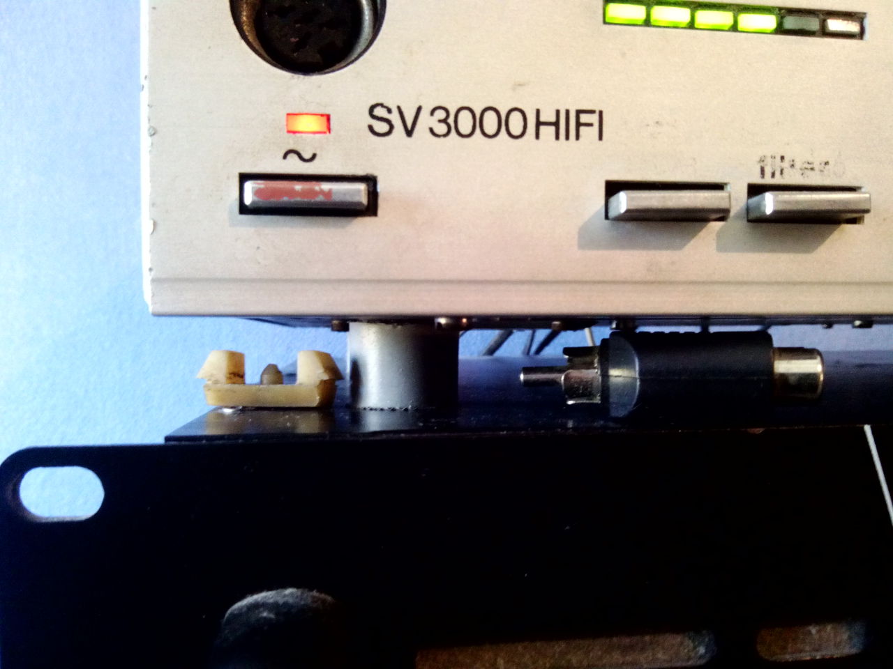

Most hogy leporoltam az orionokat ,előkerült egy régi, nemtúl esztétikus(de nekem igy jobban tetszik)
amolyan sufnituningos megoldás. Melyet még tizenévesen ügyeskedtem össze a lengőhuzal megtörésének áthidalására.
A hozzászólás módosítva: Máj 9, 2015
(#) bajuszrichard válasza reloop hozzászólására (») Máj 9, 2015 /
Hővezető paszta frissítve! Új lábakon a kicsike!
A méretarány végett egy kép ,hogy mennyivel megnyugtatóbb a légrés alatta! Gyári láb és az új.

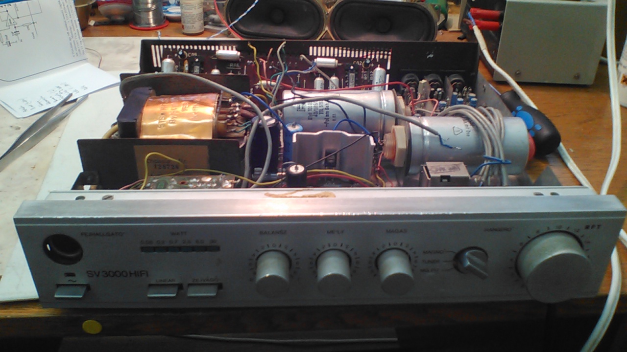

Hali mindenkinek! Én is helyrepofoztam már 1-2 ilyen kis RFT-t...Most is van egy nálam a 'bonc asztalon'...Úgy tűnik a végfokozata jó, de a hangfal védő jelfogó az szét volt hullva, illetve a védelemben és a tápegység panelen is volt egy-egy rossz tranzisztor. A jelfogót, tranzisztort cseréltem, a tápegységgel nem kínlódtam, kitermeltem a sok 'kacatot és egy 7815-s stabilizátor IC-vel oldottam meg a helyzetet...A hangerő-hangszín fokozatban is van még némi probléma: nagyon recsegősen lehet csak a mély hangszínt állítani, illetve a hangerő szabályozás is érdekesen viselkedik. A potméterekre gyanakszom, illetve arra, hogy valaki előttem kicsit tekergetett a trimereken, amik ezen a panelon találhatóak. Amíg ezzel elkészülök, addig itt egy kis anyag az első SV3000-el történt találkozásomról: SV3000 LEGO
(#) atiber hozzászólása Máj 12, 2016 /
Na hozzám került még egy ilyen kis erősítő, mondanom sem kell erősen hibás állapotban. Valaki előttem már 'megszakértette' mert volt benne egy-két utalás a 'matatásra'...A biztosítékok vastagabb réz szállal 'patkolva', egy plusz test vezeték a tápegység panelon...meg még egy plusz forrasztás amiről majd később...A hangsugárzó/végfok védelem sem működött rendesen, bekapcsoláskor egyből húzott a jelfogó semmi késleltetés. Mérés a végfokozat IC-k kimenetén, hát ott -Ut ez egyiknél, -Ut/2 a másiknál...Tehát a végfok IC-ket cserélni kellett volna, aminél egyszerűbbnek -és már kipróbált!- dolognak tűnt az átépítés TDA2040 IC-s végfokra. Elindult a bontás/építés/átalakítás, közben a hangsugárzó/végfok védő panelt is megjavítottam, de még mindig nem vettem észre...Szóval új végfokokat egy-egy kis próba NYÁK-on összeraktam, beépítés előtt lepróbáltam, mind oké, jól működtek. Akkor jöhetett a beépítés, de előtte kiborítottam a tápegység paneljét is, hogy miért is kellett bele az a plusz test átkötés, hát nem is volt csak 3 helyen elégve a fólia...gondoltam a 'patkolt' biztosítékoknál ez előfordul. Ezt is megjavítottam, a régi nagy puffereket kicseréltem kisebb méretűekre, csak úgy...Minden visszakerült a helyére, jöhetett a bekapcsolás, na és ekkor! A sorba kötött próbaizzó világított, mint a veszedelem, gyors kikapcsolás...Mi a jó isten lehet ez a masszív zárlat? Tápegység panelt újra kifordítom, de ott semmi, végfokozat nélkül bekapcsoltam úgy oké, végfokra táp vissza, akkor meg csuma zárlat. Akkor mérjünk a végfokozatnál és a kimeneteken ott figyel egy nagy test?! Mi a bánat?! Hát valami zseni előttem a hangsugárzó/végfok védőjelfogó nyugalmi érintkezőit - ami gyárilag lóg a levegőben! - beforrasztotta a testre... Na gondoltam ebbe a 'gyilkos' megoldásba aztán' cserélgethették az MDA2020-s IC-ket szorgalmasan, az nem köszöni meg a kimeneti test zárlatot... Így egyből világos lett a 'patkolás', a tápegység panel fólia égés oka, miért is? De milyen jó, hogy a TDA2040-ben meg van kimeneti áramkorlátos védelem! A jelfogó nyugalmi érintkezőinek kiforrasztása után helyreállt a rend, tökéletesen üzemel ez az enyhén 'modolt' SV3000 is!
(#) atiber hozzászólása Feb 15, 2017 /
Mielőtt teljesen 'kimúlna' ez a topik: sikerült megint életre keltenem egy ilyen 'Honecker' féle csodát!
Amikor megkaptam már egy gányolt TDA2040s végfok páros volt benne, zúgott-búgott nem igazán úgy viselkedett, ahogy kellene. Hibák: a végfok tápfeszültsége nem volt szimmetrikus (+17V -13V), az eredeti tápegység panel tele volt kontakt hibákkal, kivezérlésmérő nem ment, a hangszín is furcsán viselkedett (a274d IC csere megoldotta), A hangfalvédő kis panel is hiányzott belőle, kapott egy 'gyári után építettet'. Nagyjából az egészet átépítettem, kapott egy TDA2030A végfokozatot, új tápegységet, új kivezérlésmérőt (KA2284 IC-vel). Most már tökéletesen működik.
