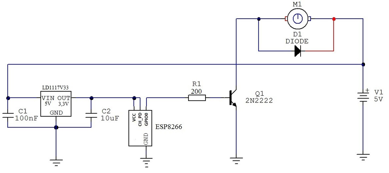

Valaki meg tudná mondani, hogy fog-e működni a mellékletben csatolt kapcsolásom!
Ha rendben van, akkor a motoron 5V lesz a feszültség?

Helló! A rajz jónak tűnik, de a motorodon nem lesz 5V. A tranyón is esik valamennyi.

Milyen nagyságrendű?

Adatlap megmondja a választ, UCEsat paraméterként. Ha sima 2N2222-t használsz, max 1,6V , ha pedig 2N2222A-t akkor max 1V.
