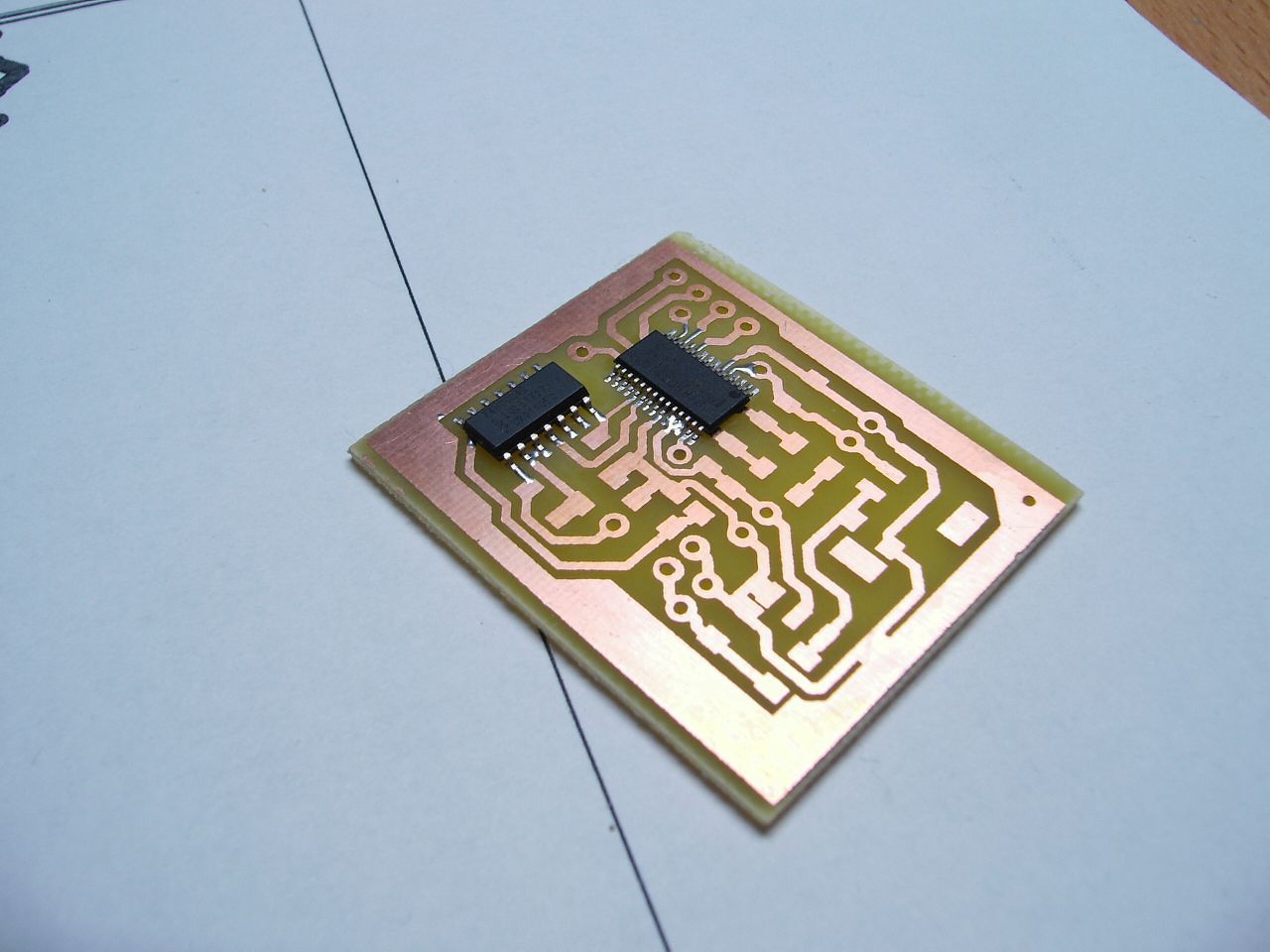

(#) Buvarruha hozzászólása Máj 17, 2015 /
Végre kipróbáltam, hogy milyen, ha nem pákával rakosgatom fel az IC-ket, hanem beónozom a nyákot, majd rámelegítem levegővel, érdemes volt szerintem. Azon gondolkodom, hogy az összes SMD-t így rakom fel.
(#) Buvarruha válasza Buvarruha hozzászólására (») Máj 17, 2015 /
A nyák ónozását kell még gyakorolni, picit túltoltam, de jó lesz az. Viszont, hogy mennyivel gyorsabb és egyszerűbb így.
(#) kaqkk válasza Buvarruha hozzászólására (») Máj 17, 2015 /
Ha veszel ónpasztát nem kell előónozni , elég pasztapöttyöket nyomni a nyákra és rárakni a alkatrészeket
(#) szucsistvan123 válasza Buvarruha hozzászólására (») Máj 17, 2015 /
Szép!!!! (mikor lesz az én forrasztásom is ilyen szép...)
A hozzászólás módosítva: Máj 17, 2015
(#) guliver83 válasza szucsistvan123 hozzászólására (») Máj 17, 2015 / 1
Ha ugyan úgy csinálod!
(#) szucsistvan123 válasza guliver83 hozzászólására (») Máj 17, 2015 / 1
Na jó nem úgy értem!
(#) Buvarruha válasza szucsistvan123 hozzászólására (») Máj 17, 2015 /
Pákával is lehet hasonlót csinálni, csak kell jó fluxpaszta.
(#) Kari55 válasza Buvarruha hozzászólására (») Máj 17, 2015 /
Szép! Mivel fújod a levegőt? A hőlégfújó nem fújja le az alkatrészeket?
(#) Buvarruha válasza Kari55 hozzászólására (») Máj 17, 2015 /
460W leister hőlégfúvóval. Az alkatrészeket nem fújja le, mert minimum fordulaton megy. Amúgy előbb megfluxozom a nyákot, beónozom, majd felrakosgatom az alkatrészeket és jöhet levegő. Most be is üzemeltem a panel-t,és ami még jó, hogy minden pöc-röff.-re megy, mert, ha pákával rakom fel az alkatrészeket, mindíg van olyan az Ic-knél, hogy látszólag rendben van a forrasztás, de nincs kontakt, ezzel viszont ilyen gond nincs.

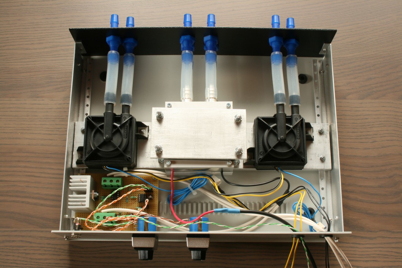

Két vízkörös Peltier-hűtő.
A szabályzóról a múltkor már dobtam fel képet: itt

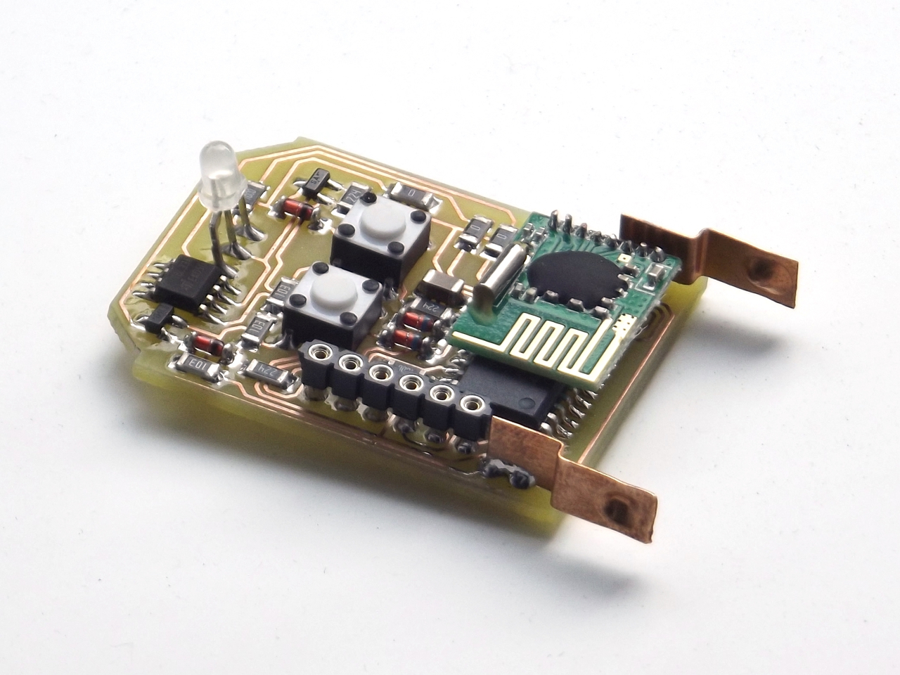

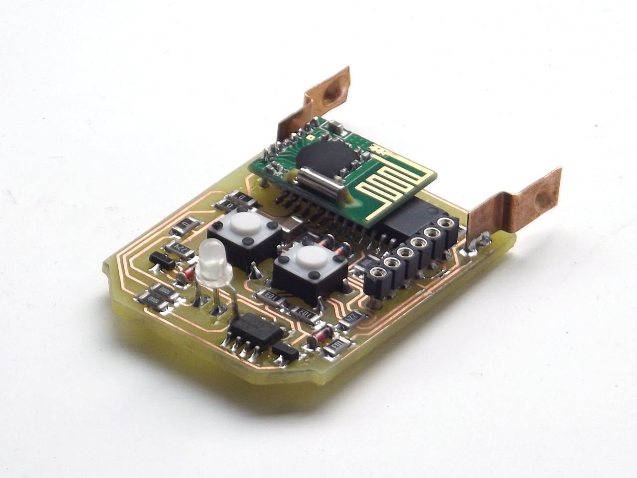

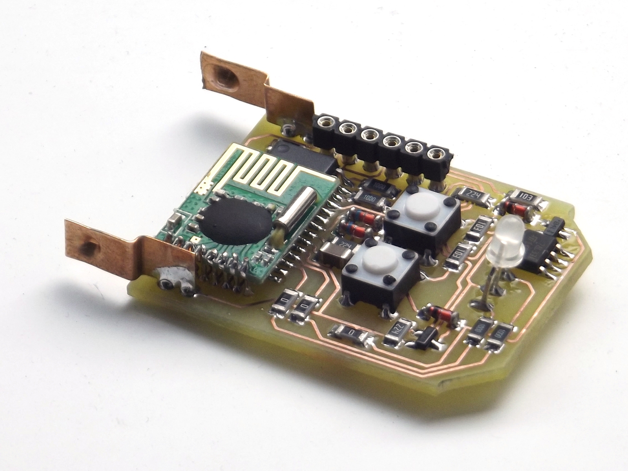

Távirányító lesz autóhoz (központi zár, riasztó, immobilizer), 2,4GHz-es RFM73 adó-vevő modulokkal. Titkosításokkal, oda-vissza kommunikációval, mindenféle védelemmel. Az autóba kerülő elektronikáról is van képem de az nem ilyen kis aranyos.
(#) BEMcorp válasza Attila86 hozzászólására (») Máj 18, 2015 /
Szép!
De ez mennyivel jön ki olcsóbban, avagy mennyivel tud többet mint a gyári távirányító? Kérdezem mindezt minden nemű negatív felhang nélkül.
(#) Attila86 válasza BEMcorp hozzászólására (») Máj 18, 2015 / 6
A távirányítóban lévő mikrovezérlő kb 700Ft, az RFM73 modulok darabja 250Ft(!), a távirányító doboza 1000Ft, az autóban lévő elektronika doboza kb 1500Ft, abba a PIC kb 1000Ft, pár relé szintén kb 1000Ft, a távirányítóba az elem is 1000Ft, a többi sallang pedig kijön kb 500-1000Ft-ból. Szóval összesen kb 8000Ft az egész. 10-15000Ft-tól már lehet egyszerűbb riasztókat kapni szóval sokkal nem kerül végülis sokkal kevesebbe na de ezt én csinálom, ilyen biztos hogy nem lesz senkinek.
Többet pedig annyival fog tudni amennyivel csak szeretném. Eleve ez az elektronikám a gyári távirányítós riasztókkal, központi zár-vezérlőkkel ellentétben nem ugrókódot használ hanem itt oda-vissza folyik a kommunikáció a távirányító és az autó közt. Ezért az ugrókódos rendszerek hibái (a távirányító hatókörén kívül történő gombnyomás visszajátszása nyitja az autót) itt nem játszanak. A távirányító küld egy kérést az autónak hogy pl nyissa ki az ajtókat, erre az autó visszakérdez olyat amire csak a távirányító tud válaszolni. Ha az autó erre a megfelelő választ kapja akkor végrehajtja a parancsot.
Vagy például az autós elektronikához fog tartozni az utastérben egy tasztatúra is amivel az immobilizer funkció lesz használható (ajtónyitásra egy idő múlva blokkolás, kód beírásával aktiválás). Illetve lesz a motortérben egy elektromechanikus motortérzár amit szintén ez az elektronika fog vezérelni. Sajnos nem értek annyira az autókhoz hogy jól el tudjam benne rejteni a riasztót vagy legalább az benzinpumpát bontó relét, ezért inkább nem rejtem sehova. Csak berakom a motortérbe és a motorháztetőt az elektromechanikus zárral nyithatatlanná teszem. Így a motortérhez nem lehet hozzáférni, egyben az elektronikámhoz sem.
Ja meg ilyen apróságok mint például hogy nem sziréna lesz benne ami vinnyog ha 12V-ot ad neki az ember hanem valami hangszórószerűség amin a PIC hangfájlokat tud majd lejátszani. Olyan csippanás hangja lesz nyitásra-zárásra amilyet akarok. Az utastérben pedig csipogás helyett akár mondhatja is hogy írjam be a kódot különben egy perc múlva megáll az autó.
Később bármilyen más funkciót bele tudok majd programozni vagy a meglévőeket átszabni. Például hogy záráskor tekerje fel az ablakokat ha lenn vannak, stb...
(#) csatti2 válasza Attila86 hozzászólására (») Máj 18, 2015 /
Ügyes. Azt azért old majd meg valahogy, hogy ha lemerül az akkud azért TE hozzáférjél egy bikázás erejéig.

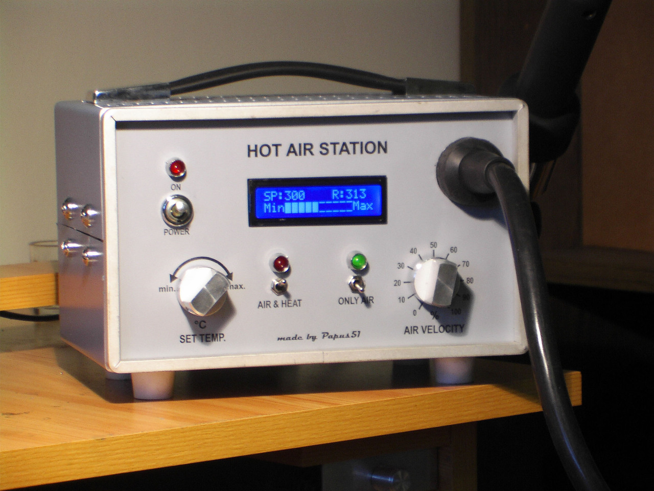

(#) papus51 hozzászólása Máj 19, 2015 / 15

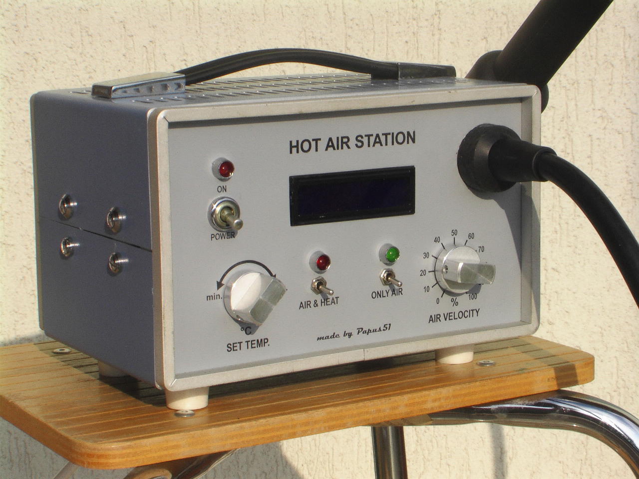

Ma elkészült a forrólevegős forrasztóállomásom. A pumpát én is Jysk-ben vettem, a pisztolyt az ebay-n rendeltem. A termopár jelét MAX6675 konvertálja és egy PIC-es program dolgozza fel. A fűtőszálat TRIAC kapcsolgatja opto leválasztással. A motorvezérlést NE555 és egy power FET végzi.
A lekapcsolás utáni hűtő ventillációt egy 74HC00 biztosítja még további egy percig.
A dobozt a szegedi lomis piacon túrtam és némi forgácsolási munka árán sikerült mindent beleépíteni. Az előlapot kellet újat készíteni a mostani funkciókhoz.
A doboz oldalán kivezetésre került a szívóág is, ami terveim szerint az UV-s levilágítómhoz szolgáltatja majd a vákuumot.
És akkkor a fotók:
(#) nagym6 válasza papus51 hozzászólására (») Máj 19, 2015 /
Ez is szép munka Tőled megszokottan, gratula. (Nem magyarul beszél )
