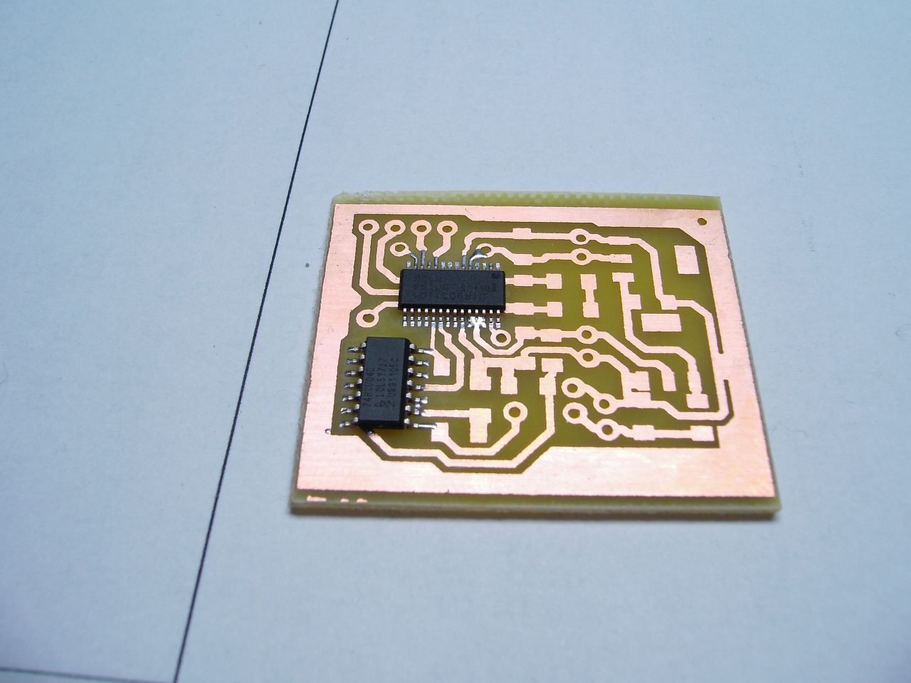

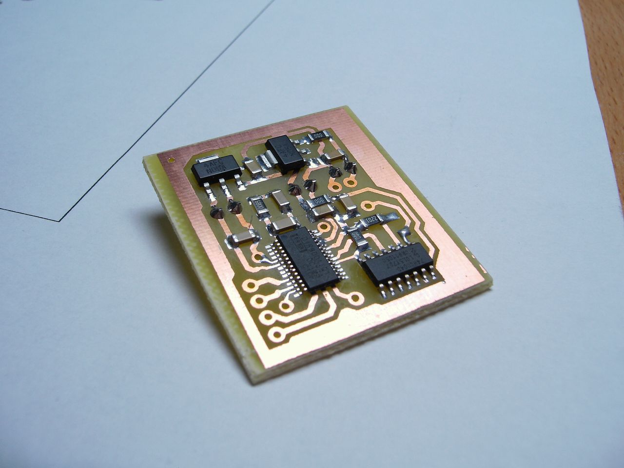

(#) Buvarruha hozzászólása Máj 17, 2015 /
Végre kipróbáltam, hogy milyen, ha nem pákával rakosgatom fel az IC-ket, hanem beónozom a nyákot, majd rámelegítem levegővel, érdemes volt szerintem. Azon gondolkodom, hogy az összes SMD-t így rakom fel.
(#) Buvarruha válasza Buvarruha hozzászólására (») Máj 17, 2015 /
A nyák ónozását kell még gyakorolni, picit túltoltam, de jó lesz az. Viszont, hogy mennyivel gyorsabb és egyszerűbb így.
(#) kaqkk válasza Buvarruha hozzászólására (») Máj 17, 2015 /
Ha veszel ónpasztát nem kell előónozni , elég pasztapöttyöket nyomni a nyákra és rárakni a alkatrészeket

(#) Buvarruha válasza szucsistvan123 hozzászólására (») Máj 17, 2015 /
Pákával is lehet hasonlót csinálni, csak kell jó fluxpaszta.
(#) Kari55 válasza Buvarruha hozzászólására (») Máj 17, 2015 /
Szép! Mivel fújod a levegőt? A hőlégfújó nem fújja le az alkatrészeket?
(#) Buvarruha válasza Kari55 hozzászólására (») Máj 17, 2015 /
460W leister hőlégfúvóval. Az alkatrészeket nem fújja le, mert minimum fordulaton megy. Amúgy előbb megfluxozom a nyákot, beónozom, majd felrakosgatom az alkatrészeket és jöhet levegő. Most be is üzemeltem a panel-t,és ami még jó, hogy minden pöc-röff.-re megy, mert, ha pákával rakom fel az alkatrészeket, mindíg van olyan az Ic-knél, hogy látszólag rendben van a forrasztás, de nincs kontakt, ezzel viszont ilyen gond nincs.
