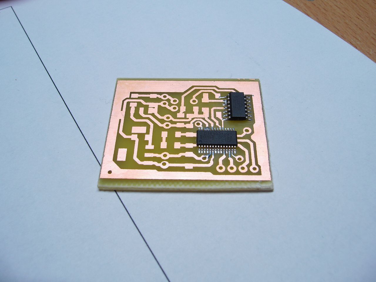

(#) Buvarruha hozzászólása Máj 17, 2015 /
Végre kipróbáltam, hogy milyen, ha nem pákával rakosgatom fel az IC-ket, hanem beónozom a nyákot, majd rámelegítem levegővel, érdemes volt szerintem. Azon gondolkodom, hogy az összes SMD-t így rakom fel.
(#) Buvarruha válasza Buvarruha hozzászólására (») Máj 17, 2015 /
A nyák ónozását kell még gyakorolni, picit túltoltam, de jó lesz az. Viszont, hogy mennyivel gyorsabb és egyszerűbb így.
(#) kaqkk válasza Buvarruha hozzászólására (») Máj 17, 2015 /
Ha veszel ónpasztát nem kell előónozni , elég pasztapöttyöket nyomni a nyákra és rárakni a alkatrészeket
(#) szucsistvan123 válasza Buvarruha hozzászólására (») Máj 17, 2015 /
Szép!!!! (mikor lesz az én forrasztásom is ilyen szép...)
A hozzászólás módosítva: Máj 17, 2015
(#) guliver83 válasza szucsistvan123 hozzászólására (») Máj 17, 2015 / 1
Ha ugyan úgy csinálod!
(#) szucsistvan123 válasza guliver83 hozzászólására (») Máj 17, 2015 / 1
Na jó nem úgy értem!
(#) Buvarruha válasza szucsistvan123 hozzászólására (») Máj 17, 2015 /
Pákával is lehet hasonlót csinálni, csak kell jó fluxpaszta.
(#) Kari55 válasza Buvarruha hozzászólására (») Máj 17, 2015 /
Szép! Mivel fújod a levegőt? A hőlégfújó nem fújja le az alkatrészeket?
(#) Buvarruha válasza Kari55 hozzászólására (») Máj 17, 2015 /
460W leister hőlégfúvóval. Az alkatrészeket nem fújja le, mert minimum fordulaton megy. Amúgy előbb megfluxozom a nyákot, beónozom, majd felrakosgatom az alkatrészeket és jöhet levegő. Most be is üzemeltem a panel-t,és ami még jó, hogy minden pöc-röff.-re megy, mert, ha pákával rakom fel az alkatrészeket, mindíg van olyan az Ic-knél, hogy látszólag rendben van a forrasztás, de nincs kontakt, ezzel viszont ilyen gond nincs.

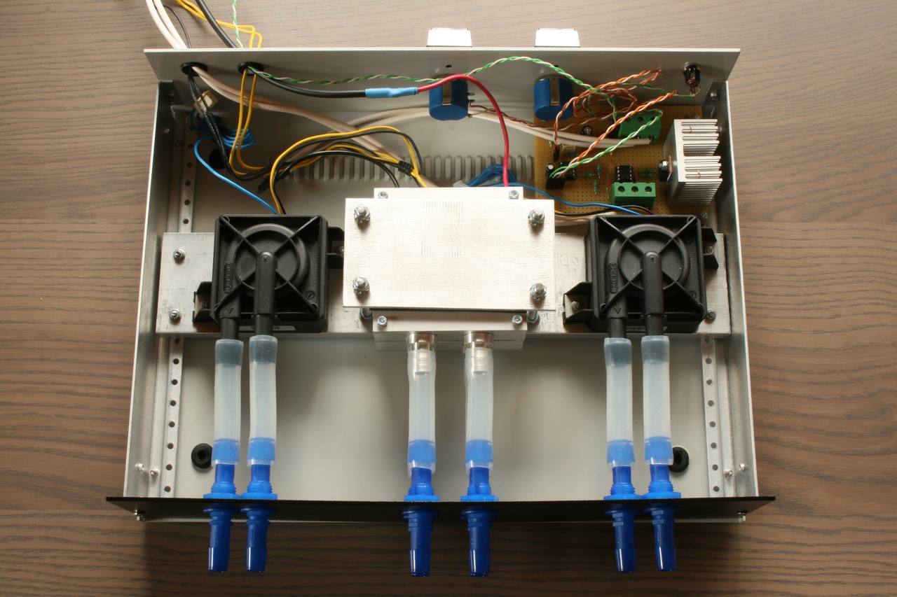

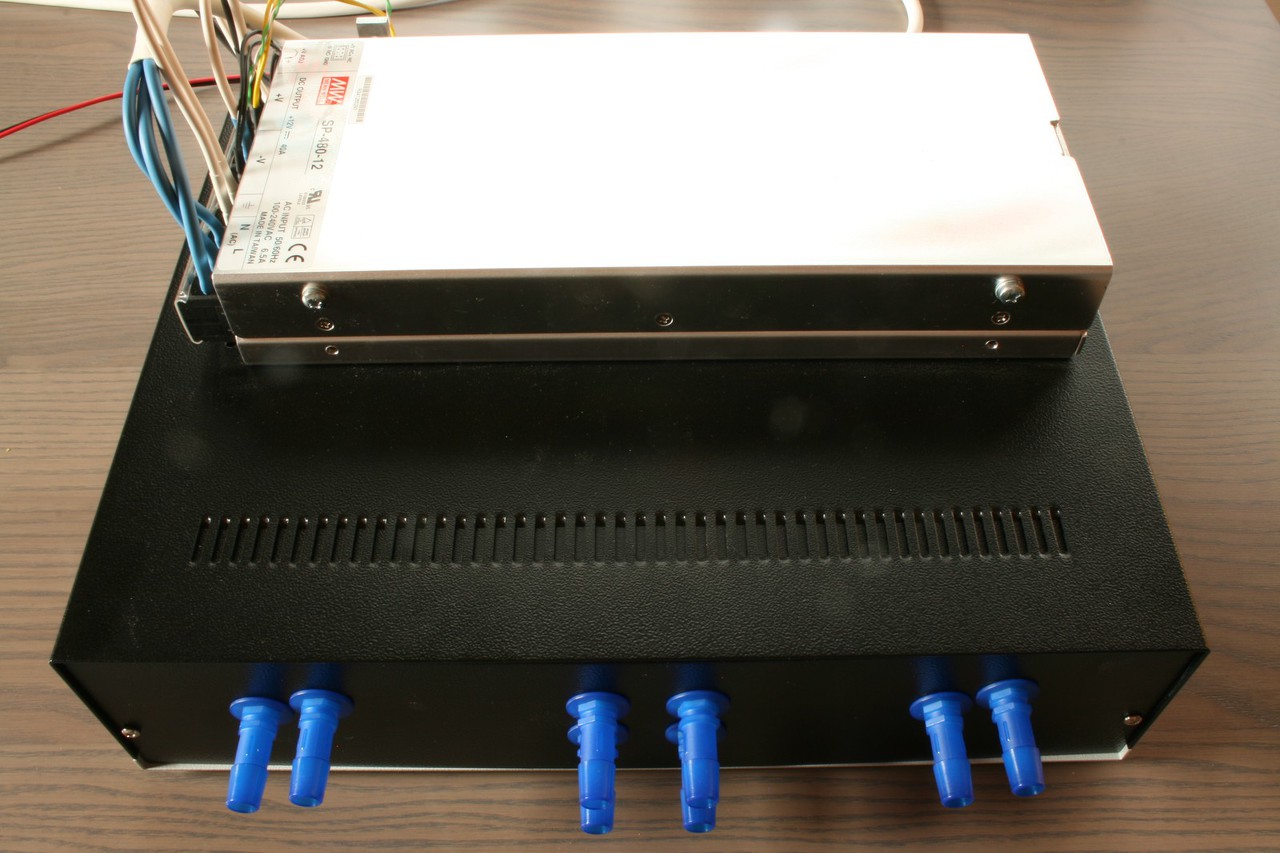

(#) exabit hozzászólása Máj 17, 2015 / 4
Két vízkörös Peltier-hűtő.
A szabályzóról a múltkor már dobtam fel képet: itt

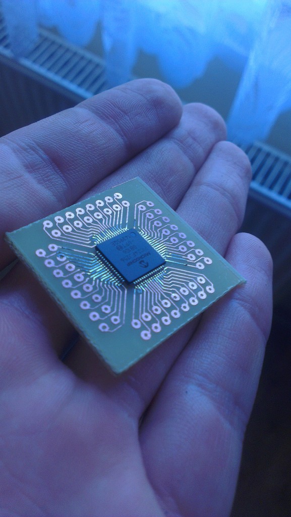

(#) almaf1231 hozzászólása Máj 18, 2015 / 3
Elnézést, hogy ilyen gyermetegséget osztok meg veletek, de ma első próbára sikerült levasalnom, és beforrasztanom(csupán pákával és ónnal) ezt a kis TQFP-64 adaptert. Még sosem forrasztottam ilyet, de könnyebb volt mint gondoltam, hála az SMD forrasztás fórumtémának!

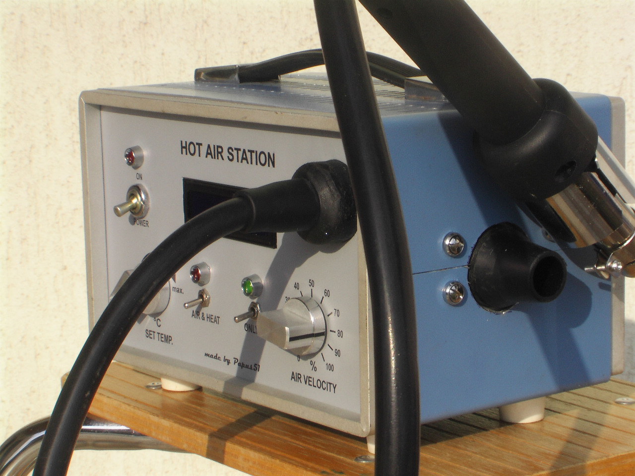

(#) papus51 hozzászólása Máj 19, 2015 / 15
Ma elkészült a forrólevegős forrasztóállomásom. A pumpát én is Jysk-ben vettem, a pisztolyt az ebay-n rendeltem. A termopár jelét MAX6675 konvertálja és egy PIC-es program dolgozza fel. A fűtőszálat TRIAC kapcsolgatja opto leválasztással. A motorvezérlést NE555 és egy power FET végzi.
A lekapcsolás utáni hűtő ventillációt egy 74HC00 biztosítja még további egy percig.
A dobozt a szegedi lomis piacon túrtam és némi forgácsolási munka árán sikerült mindent beleépíteni. Az előlapot kellet újat készíteni a mostani funkciókhoz.
A doboz oldalán kivezetésre került a szívóág is, ami terveim szerint az UV-s levilágítómhoz szolgáltatja majd a vákuumot.
És akkkor a fotók:
(#) nagym6 válasza papus51 hozzászólására (») Máj 19, 2015 /
Ez is szép munka Tőled megszokottan, gratula. (Nem magyarul beszél )
(#) ktamas66 válasza papus51 hozzászólására (») Máj 19, 2015 /
Nagyon szép lett, de én valahogy megfordítanám, hogy amikor nem használom inkább fölfelé fújjon.
(#) Izeg. válasza papus51 hozzászólására (») Máj 19, 2015 /
Ez igazán szép munka, nagyon esztétikus, arányos lett az előlap,( a doboz maga meg szerintem egy ELKIS csővoltmérő volt ) Szó mi szó, jó volna a belsejét is látni.
Kérdés: a jysk-ben mit kell keresni, a pumpa címszó alatt?( esetleg ezt:Jysk pumpa
(#) 06smici válasza papus51 hozzászólására (») Máj 19, 2015 /
Jó lett. Én is most tervezek építeni egyet. Ha nem nagy titok, elárulod hogy körülbelül menniyből jött ki?
Ezt a pumpát tetted bele? Eddig az volt az egyetlen visszatartó ok, hogy nem találtam elérhető áru pumpát. Ezzel már kijöhet akár a gyári árának feléből is
