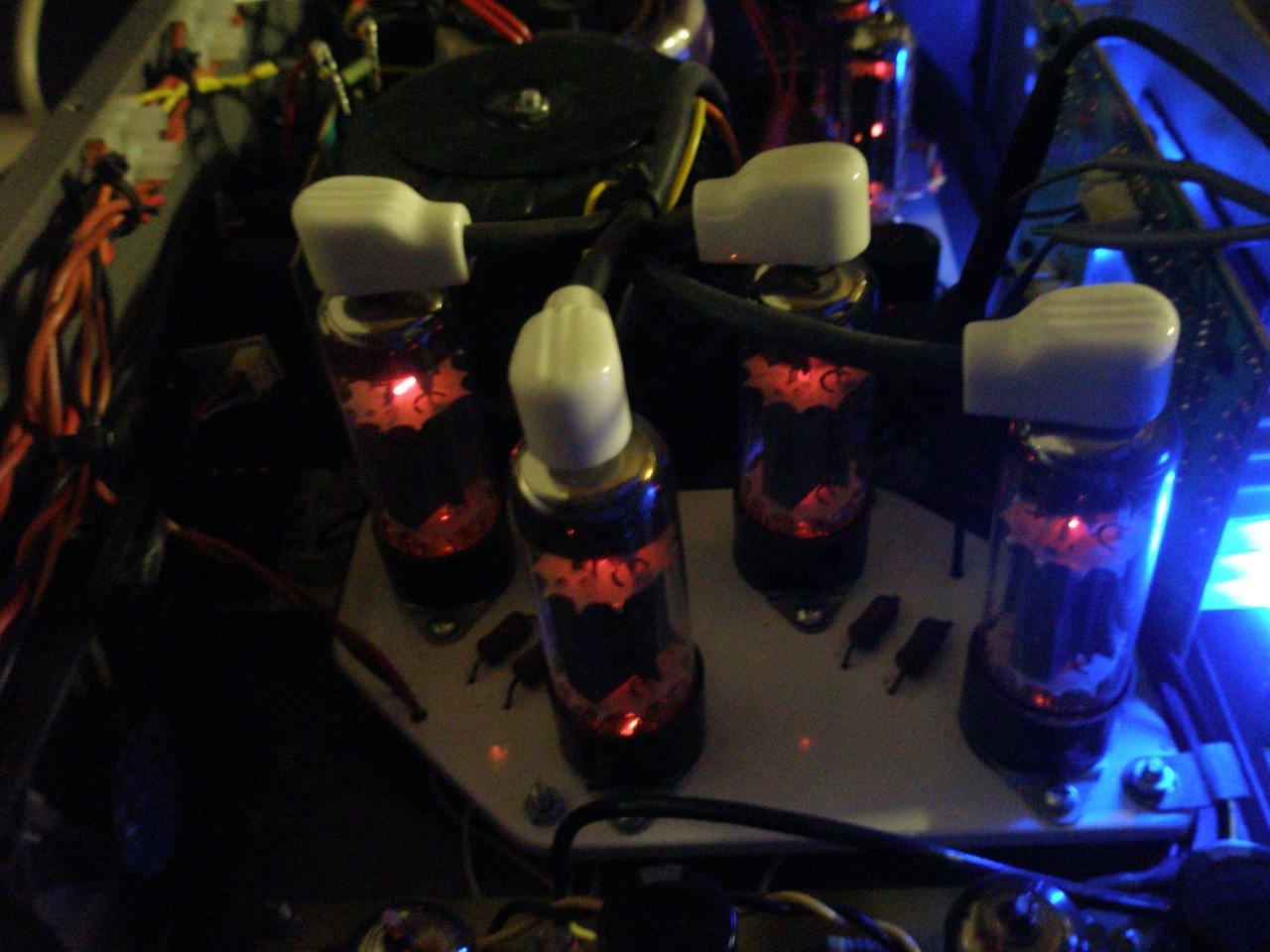

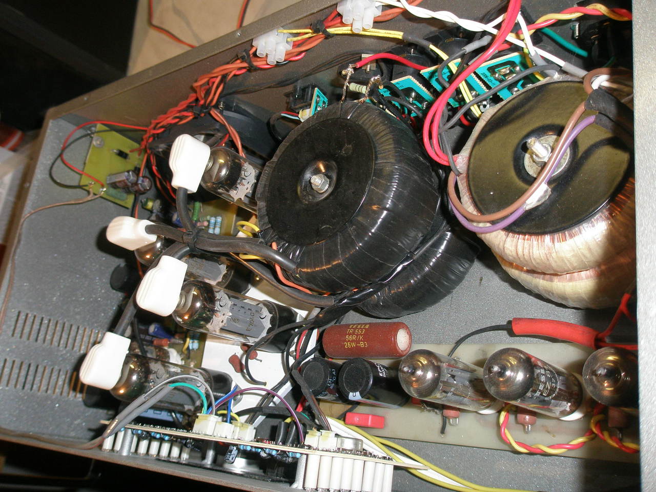

				Én  egy pár éve megalkottam (szerintem ugyan azt a kapcsolást) és egész jó kis csöves szerintem, bár nem túl sok viszonyitásom van. A kapcsolását sajna nem találom. de érdemes vele foglalkozni, főleg hogy van csőutánpótlás dögivel.
				Jól néz ki. Hány wattot tud? 3db EZ80 van párhuzamban?
				Köszi. Nem mértem rajta semmit (aki ismer itt a fórumon az tudja hogy közöm nincs a szakmához) de ha saccolnm kéne, 25-30 max. Az meg 3db 81-es.
				Az tudod hogy hány voltról jár? Anódfesz, segédrács fesz. Mennyi az Raa?
				Igy fejből semmit, de ha megmuztatod a kapcsolást, megmondom az e. Azt keresem.
				300v segédrács -49v előfesszel. 2x 18-20mA nyugalmival.

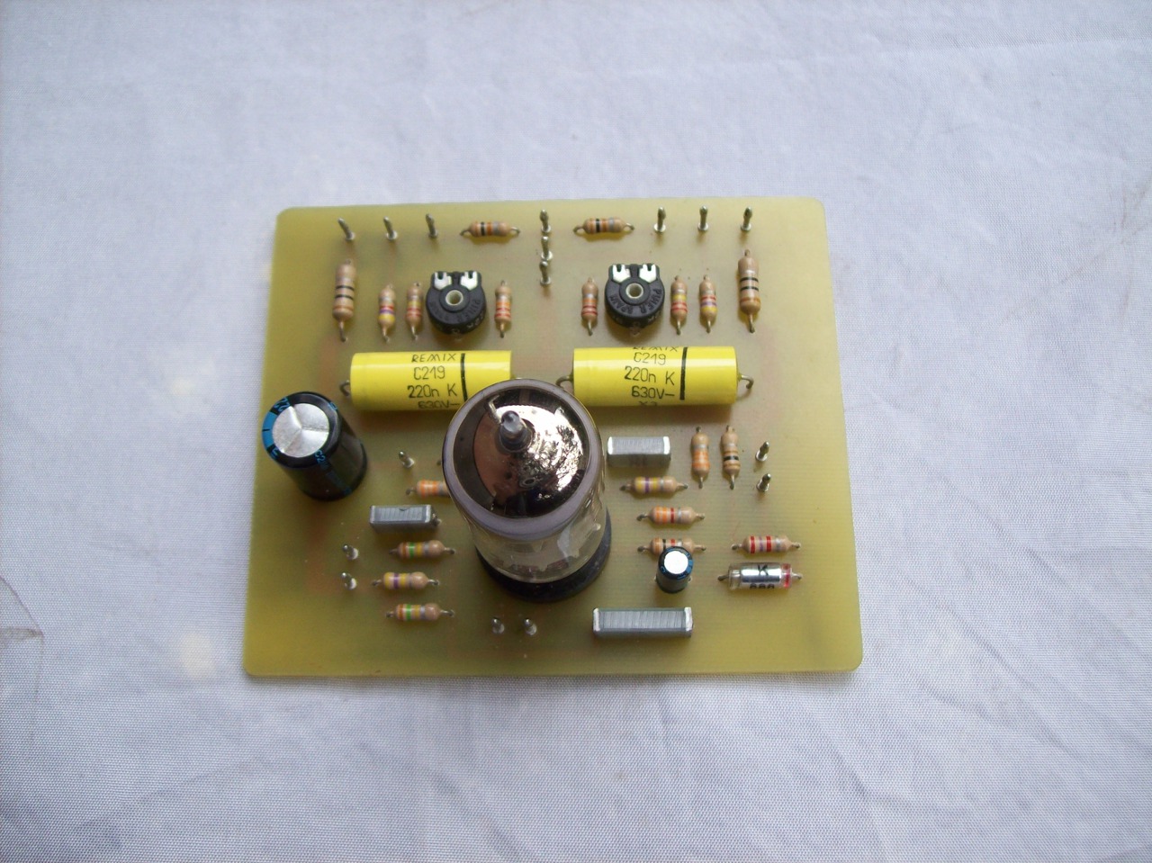

				A Márk segitségével meg lett a rajz, és ugyan ezt épited most. 300v anódfesz. Sok sikert.
				He he ismerősek a nyàkok ,végül is jó lett ?
				Üdv ez a legutójára csinált most készül nekem is az új

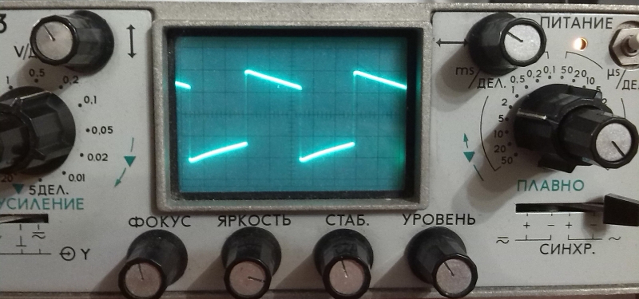

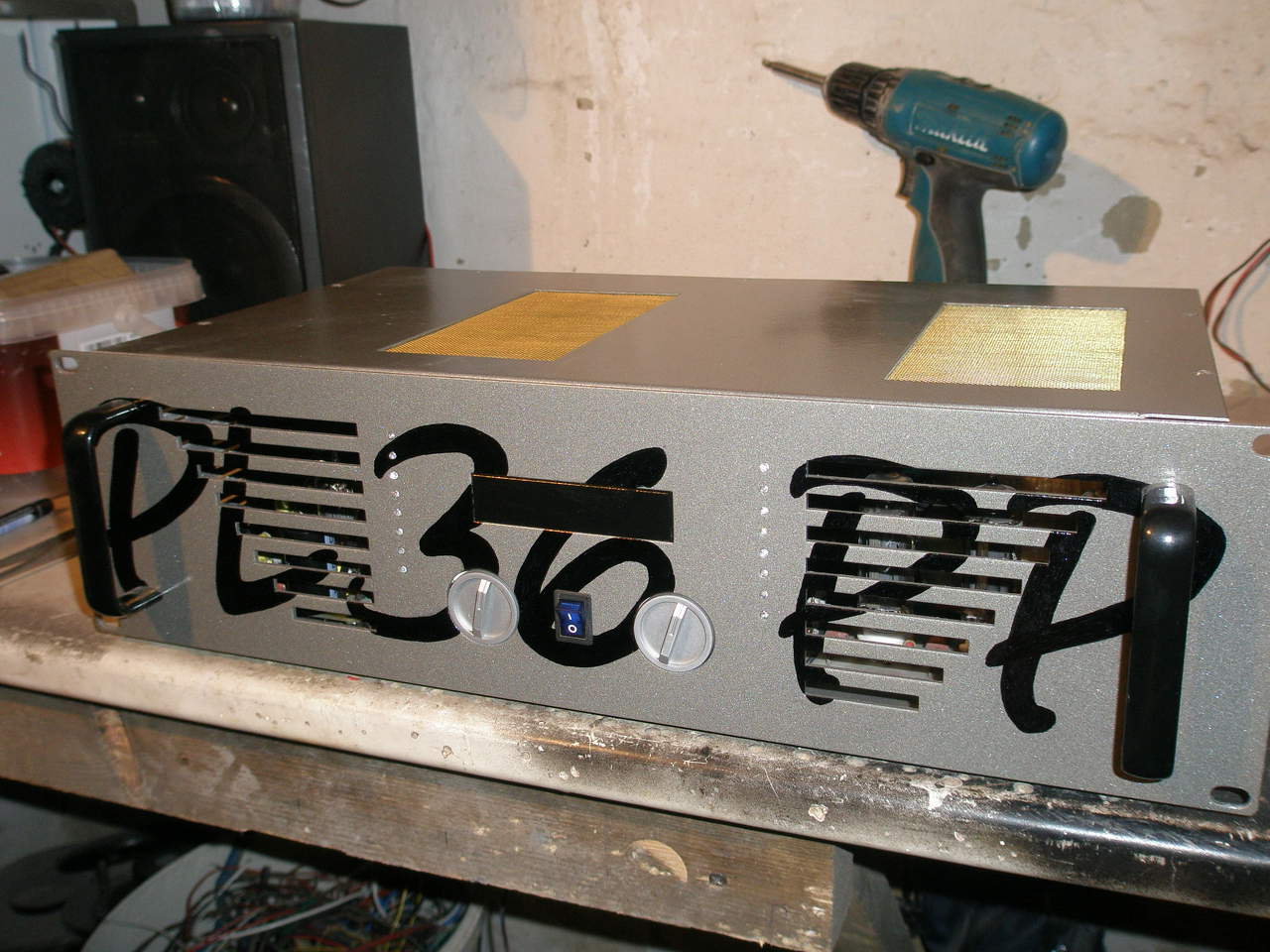

				Neked lett igazad. Hiába: tudás ellen nincs orvosság   1KHz-en 10W jön ki belőle 280V anódfesznél, míg 35Hz-en már csak 8W, ha azt akarom, hogy szép maradjon a szinuszjel. Itt vannak a négyszögjeles mérések. Lehet, hogy még egy 1nF-ot be kéne tennem a kimenő primerjére? Bár a 10KHz-nél a bemenő jel sem sokkal szebb...
				Szép doboz, a feliratozás módja engem nem fogott meg régebben sem, mikor először mutattad.
				Az elég jó hogy 35hz-en csak 2W-al kevesebb. Azt meg se hallod.
				1nF már igen csak oda tud "verni" a magas hangoknak. A bemenő jel, de hol? Ezt először ott kéne tisztázni.
				A bemeneten, a generátor jele sem teljesen négyszög, abban is van pici belengés, meg a felfutó él is lekerekített, hasonló a kimenőjelhez nagyon. Ide már egy jobb generátor is kellene sztem.
				Akkor ne várd, hogy a kimeneten jó lesz. Lehet, hogy ott sincs, amit most látsz.
