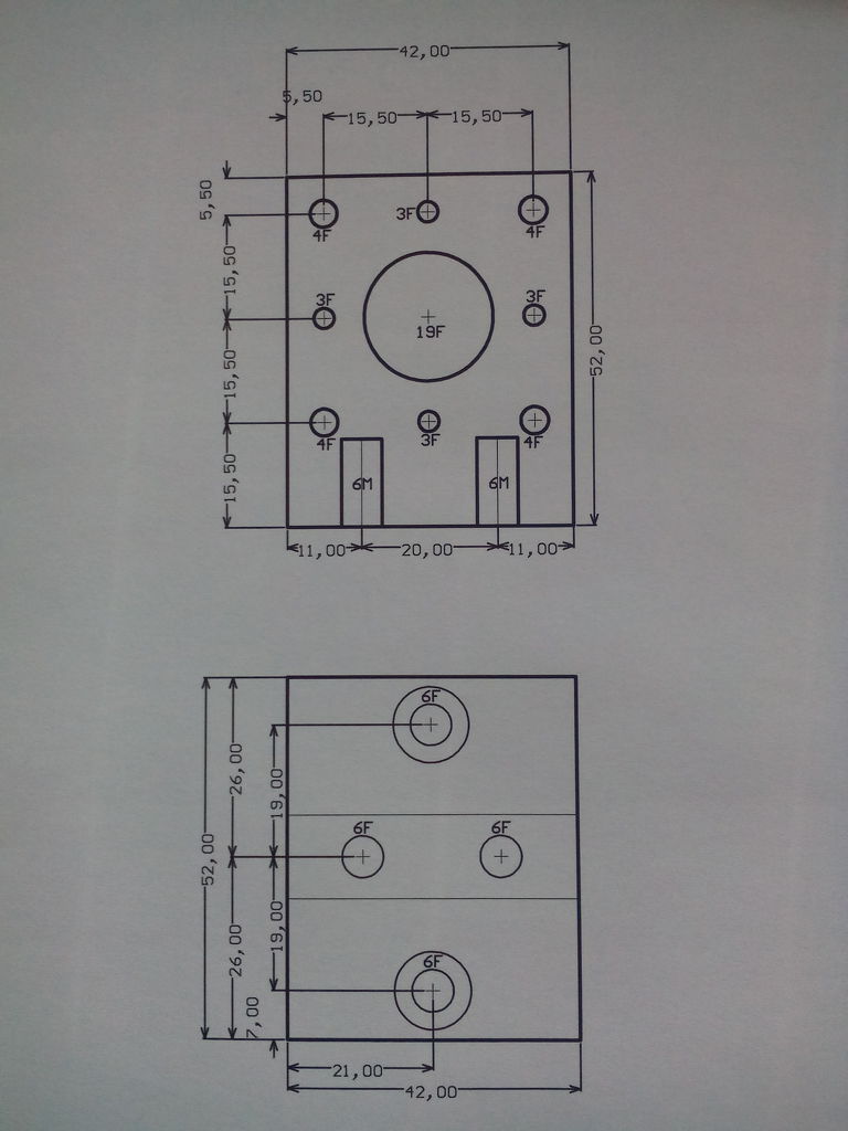

Az alsó Y "V" görgő jobb lenne, ha felülről támaszkodna a lineárra, nem oldalról. A T-nút végeit nyisd ki, mert a forgácsot sokkal kényelmesebb eltávolítani a nútból. (Gyakorlati tapasztalat) Az X lineár minimum 25-ös kellene hogy legyen, és nem több 400mml, mert ha több, be fog lógni. Igaz pár tized, de ez majd sok lesz.

Az X lineár 33,4mm átmérőjű és 115cm. Egy vagy két alátámasztást elbír.
"felülről támaszkodna " Ez megoldható. Mi az a T nút? A hozzászólás módosítva: Jún 8, 2015
Pontosabban 1"-os gázcsövet ír.
A a T nút az asztalon lévő rögzítő nútok? A hozzászólás módosítva: Jún 9, 2015
Az X ne legyen több 400-500mm-nél. Pláne ne gázcső legyen. 25-ös talpas kéreg edzett tengely.
Ha az X 1150mm, akkor mennyi az Y hossza?
Ezek a low cost megoldások sosem vezetnek normális eredményre. A csövek gyártásakor sosem szempont, hogy egyenes, kör alakú és felületi hiba mentes legyen, ezért nem is ilyenek. Az ilyen megoldásokkal csak játékszert vagy nagyon durván pontatlan gépet lehet építeni, de egy cnc-nél ennek nem sok értelmét látom.
Akkor valószínűleg problémáim vannak a tengelyek megnevezésével.
A leghosszabbat gondoltam X-nek. 45" (114cm) A keresztirányt Y-nak 26" (66cm) és a függőlegest ami a motort mozgatja Z-nek. 15,25" (39cm) Úúúú! Ez óriási. Lekicsinyítem.
Ha szembe állsz a géppel:
Az X tengely balról-jobbra, jobbról-balra mozog. (a 66 sok, max 400mm ez is alátámasztott) Az Y tengely tőled el-feléd, feléd-tőled el mozog. (lehet 1140mm, de csak alátámasztott) A Z tengely fel-le, le fel mozog. ( 39mm teljesen jó, még lehet több is pl.:100mm)

Átgondoltam a koncepciót. Ez a gép nem kell nekem. Túl nagy. Elég az X = 250mm Y = 350mm Z = 50mm |
