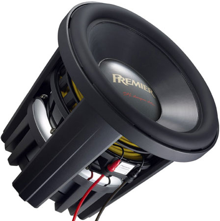

4000Wattos hangszóró a szobába? Erre ez a véleményem: muhahaaaaaaaa
Bár érdekes, hogy néha tényleg nemlehet eldönteni most hogyis vannak a dolgok. Pl kocsiba való mélyládáknál vannak ilyen több 1000Wattosak de mi a fenének Vagy itt van ez! Ki az aki ilyet TUD hallgatni? Azt hogy 1wattin mekkora az érzékenysége nemtaláltam Kíváncsi lennék hogy mekkorát tud szolni... Egy jó PA lehet lenyomná
Azon gondolkodtam még hogy pl kocsikba mért nem PA hangszórót raknak mikor sokkal kevesebb wattal sokkal nagyobbat szól? Ezt nemértem. Mivel énis most csinálok kocsiba "cuccot" ezen gondolkodtam. Aztán arra jutottam hogy a PA hangszóróknak hatalmas láda kell a kocsi mélynomóknak meg 30-50literes elég. Ez lenne a megoldás rá?

93db-1W-1meter (legalábbis az oldalon ezt irták...)

(#) szamóca válasza Gery hozzászólására (») Feb 13, 2008 /
Xmax=6,35cm :eek2:
Ez már őrület, lassan megegyezik a dugattyú lökethosszával
A 93dB-es érzékenység viszont elég gyér, ennek a monsters-nek.
Valóban nem tudsz kis relatíve kis térfogat mellett profi hangszóróval mélyet varázsolni.
(Meg nem is olyan mutatósak, mint autós társaik, hogy fel lehessen vágni velük a haverok előtt hogy;"gyáá. kéken világít a membrán )

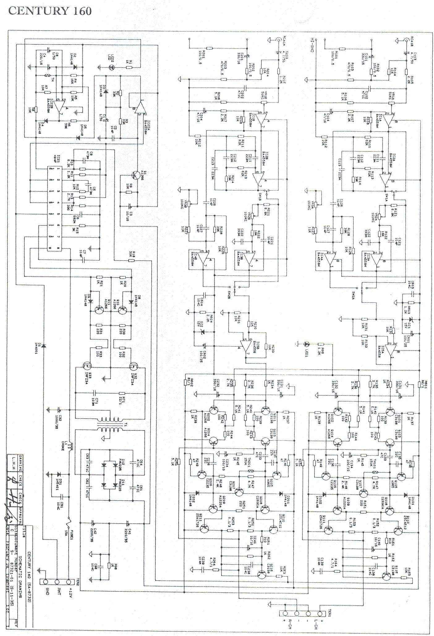

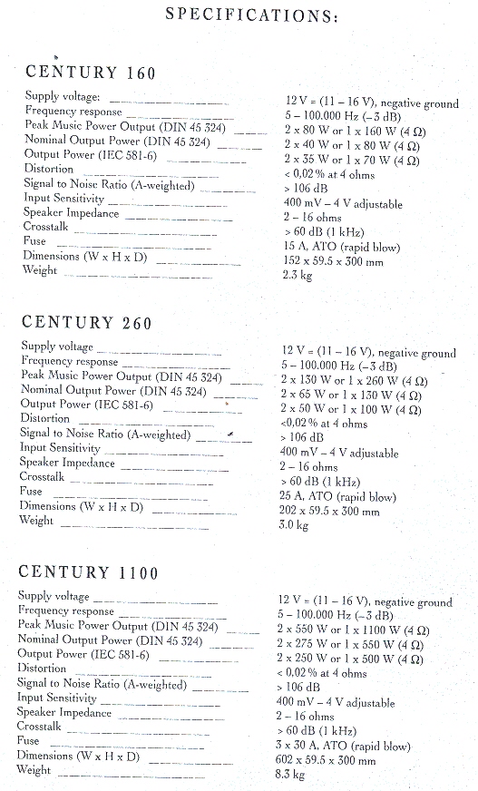

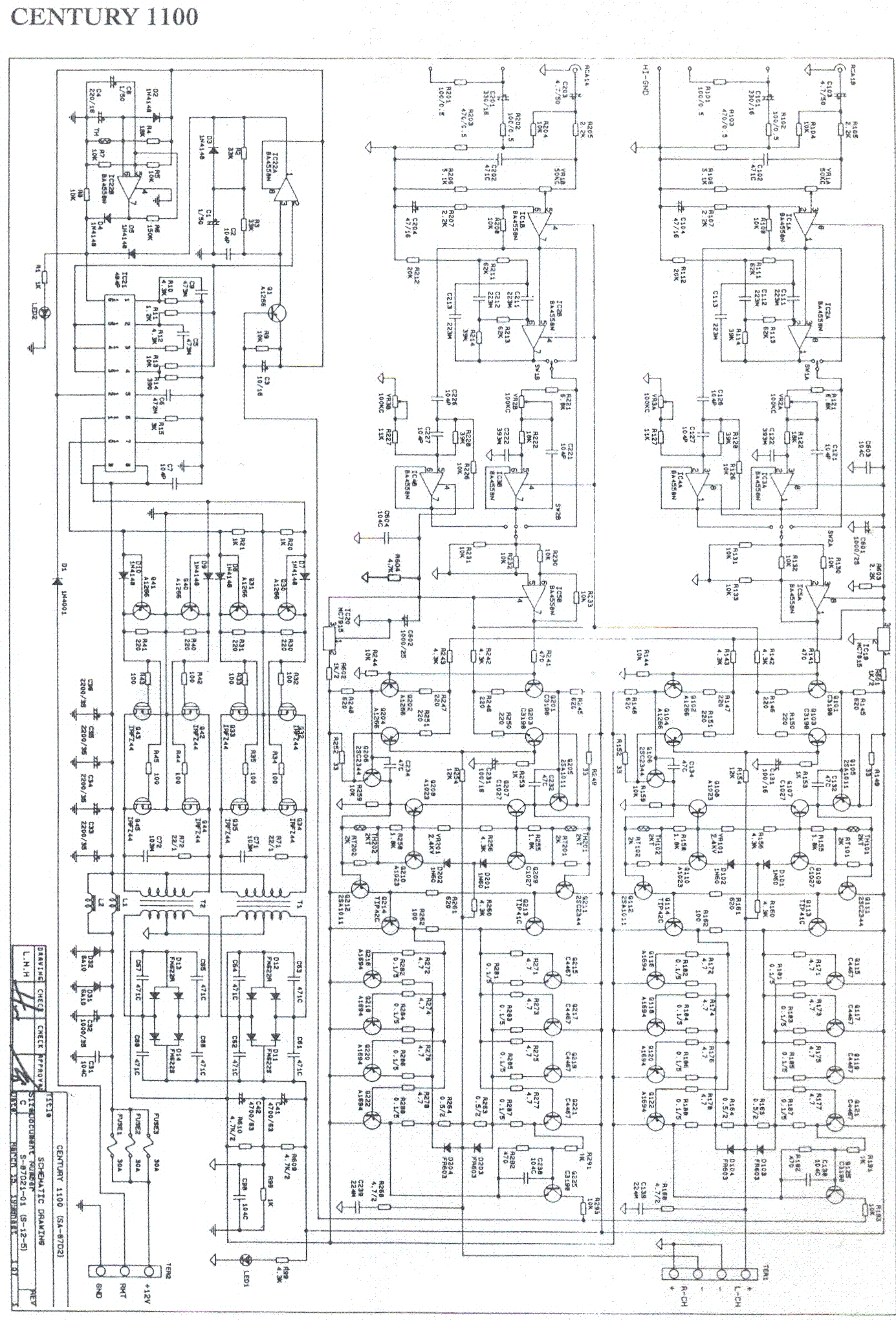

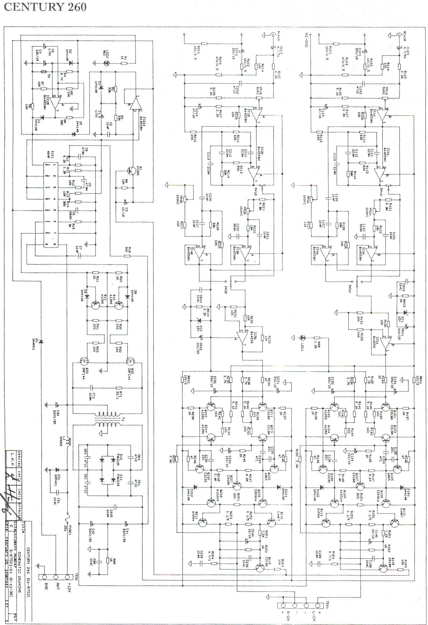

Íme egy magnat autós erölködő sorozat kapcsolásai, és adatai, javítás,okulás céljából

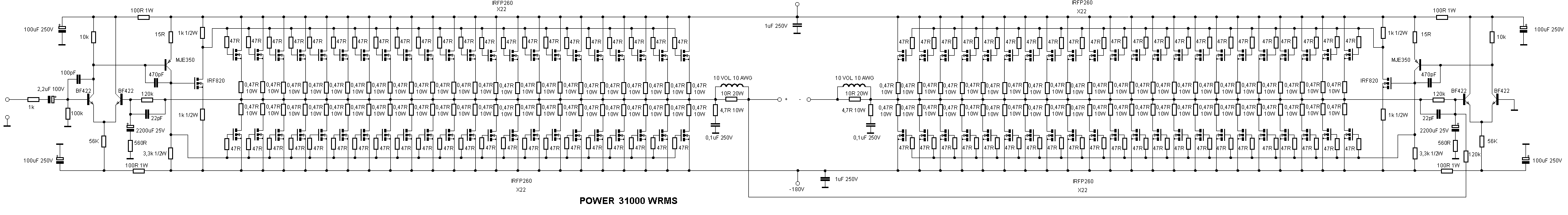

Egy "kis" extra: :eek2:

Aztajóságos,.. Bár sztem nincs 32kW, de akkor is tranyó temető,.. Király a schema,..

lehet ezt csinálja meg egy gyerek.. csak +-190V és 3 KW
